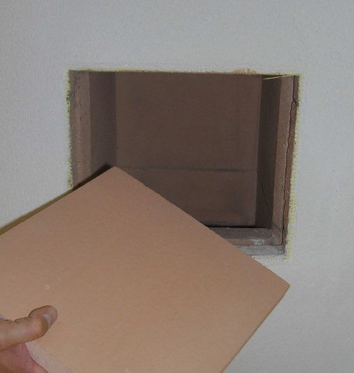

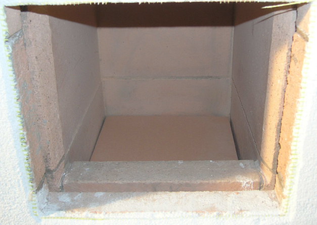

Andrus Schults
Postitusi: 728
On tänatud: 43 korda
Re: Ahjude ehitamine EN 15544 standardi järgi!
Tuhasus on EN 15544 standardi järgi ehitatud ahjudes ca 0,5%. Uutes UmweltPlus tüüpi kolletes veel väiksem. Minu hinnangul ongi Eestis pottseppadel see viga, et nad ehitavad koldepõhja ukseraami siseraamiga samale tasapinnale. Umbse põhjaga kolde müüritud põhja võib vabalt ehitada 12-13 cm ukseraamist alla poole. Soovitan ka kolde põhja paigaldada 25-30mm paksuse HBO+ šamottplaadi, mis kolde külje- ja tagaseintes 2-3mm eemal. Koldepõhi on koos kolde laega vaieldamatul enim koormust saav ahju osa ja ilma seguta paigaldatud põhjaplaat võimaldab ilma vaevata ka kliendil endal vajadusel kolde põhjaplaadi uue vastu ringi vahetada. Uskuge mind, et sellises koldes tuleb ahju omanikul palju hõredamini koldest tuhka välja võtta kui põhjarestiga tuharuumiga ahjust! Peale igat kütmist tuha välja võtmine ei ole vajalik!
HBO 25mm või 30mm šamottplaat ahju kolde põhja.PNG (394.72 KiB) Vaadatud 5278 korda
HBO šamottplaat ilma seguta kolde põhja.PNG (560.76 KiB) Vaadatud 5278 korda

Andrus Schults kirjutas:Tuhasus on EN 15544 standardi järgi ehitatud ahjudes ca 0,5%. Uutes UmweltPlus tüüpi kolletes veel väiksem. Minu hinnangul ongi Eestis pottseppadel see viga, et nad ehitavad koldepõhja ukseraami siseraamiga samale tasapinnale. Umbse põhjaga kolde müüritud põhja võib vabalt ehitada 12-13 cm ukseraamist alla poole. Soovitan ka kolde põhja paigaldada 25-30mm paksuse HBO+ šamottplaadi, mis kolde külje- ja tagaseintes 2-3mm eemal. Koldepõhi on koos kolde laega vaieldamatul enim koormust saav ahju osa ja ilma seguta paigaldatud põhjaplaat võimaldab ilma vaevata ka kliendil endal vajadusel kolde põhjaplaadi uue vastu ringi vahetada. Uskuge mind, et sellises koldes tuleb ahju omanikul palju hõredamini koldest tuhka välja võtta kui põhjarestiga tuharuumiga ahjust! Peale igat kütmist tuha välja võtmine ei ole vajalik!
Ei paista siin 5 ega 15 cm kõrgusel olevaid õhukanaleid?
Tegelikult tahtsin hoopis küsida et kas tõesti ei või tuharesti paigaldada ja selle"sihtotstarvet" muuta,noh et paned aga
hermeetiliselt sulguva tuharuumi ukse ja rest on vaid selleks et tuhk "ära kaoks"
Põlemisõhku annad aga endiselt nendest piludest 5 cm kõrgusel,kas nii ei või näiteks?
