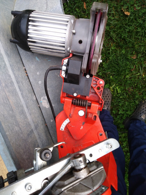

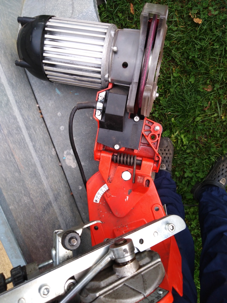

Sain endale sellise isendi. Kasutatud, töötab ja muidu korras, kuid puruks on vedru üks ots, mis hoiab mootorit üleval. Oskab keegi aimata ja suunata, kus kohast võiksin saada sarnase vedru? Saab ka nii, et käepideme tagant läheb seina külge kumminöör(eelmisel omanikul oli nii tehtud), kuid sooviks siiski paremat varianti. Pilt kah katkisest vedrust.
Postitusi: 6317
On tänanud: 115 korda
On tänatud: 298 korda
Re: Saeketi teritamine - kuidas ja millega?
"Sellist vedru" teha pole keeruline, aga et ta oleks ka vajaliku tugevusega, on päris keeruline ja katsetamiseks tuleks neid kena hulk teha.

kunn24 kirjutas: 14 Okt 2020, 23:01 Sa oled tulbli kulibin, ei oska traadist sellist vedru keerata ja ära karastada?
Tänan komplimendi eest, kuid vedru isetegemiseni mu mõistus ei küündi. ;)
ping kirjutas: 15 Okt 2020, 04:28 Kummilindi asemel oleks täpsem töötada kui seinale plokk kinnitada ja nööriotsa paras raskus riputada.
Kah idee, kuid kuna võib olla tuleb teritajat vahest ka transportida, siis ploki variant ei sobi mulle kohe teps mitte. ;) Juba jõudsin kokku keevitada garaažist leitud vanarauast paraja kõrgusega teritaja aluse raami.
tequila kirjutas: 15 Okt 2020, 05:18 Kas Hortulus ei müü? Neil Oregoni juppe peaks olema.
Minu isendi nimetus on TECOMEC Type135 jolly. Selle teema eelpool olevatest kommentaaridest on jäänud meelde, et Tecomec tegi Oregonile käiasid või oli vastupidi. Eks kirjutan Hortulusele ja uurin edasi. Kataloogi sirvides midagi nagu oli. Kuidas see isend nagu on? Peaks olema tunduvalt parem kui see, mille ostsin COOP-st.

Aga miks sa ei kuumuta seda sama vedru ning kerid/sirgendad nii palju ,et saaksid uue otsa.
Sinu isend on sama mis oregon 511a, ja need ozaki jne hiinakad on kõik selle järgi kloonitud.
Üldiselt hea käi, mingeid probleeme nendega ei ole.

Lambivend kirjutas: 15 Okt 2020, 08:31 Aga miks sa ei kuumuta seda sama vedru ning kerid/sirgendad nii palju ,et saaksid uue otsa.
Kahtlustan, et selle väikse gaasileeklambiga ma ei saa nii punaseks kui vaja. Lihtsam on Hortulusest uus vedru osta. Seal sobiv vedru täitsa olemas ja maksab 6€. Eks peale lõunat võtan igaks juhuks oma isendi kaasa ja lähen toon selle vedru ära.
See vedru töötab väändele ja kui proovida otsa sirgendada, siis ei jää see sama nurga alla.

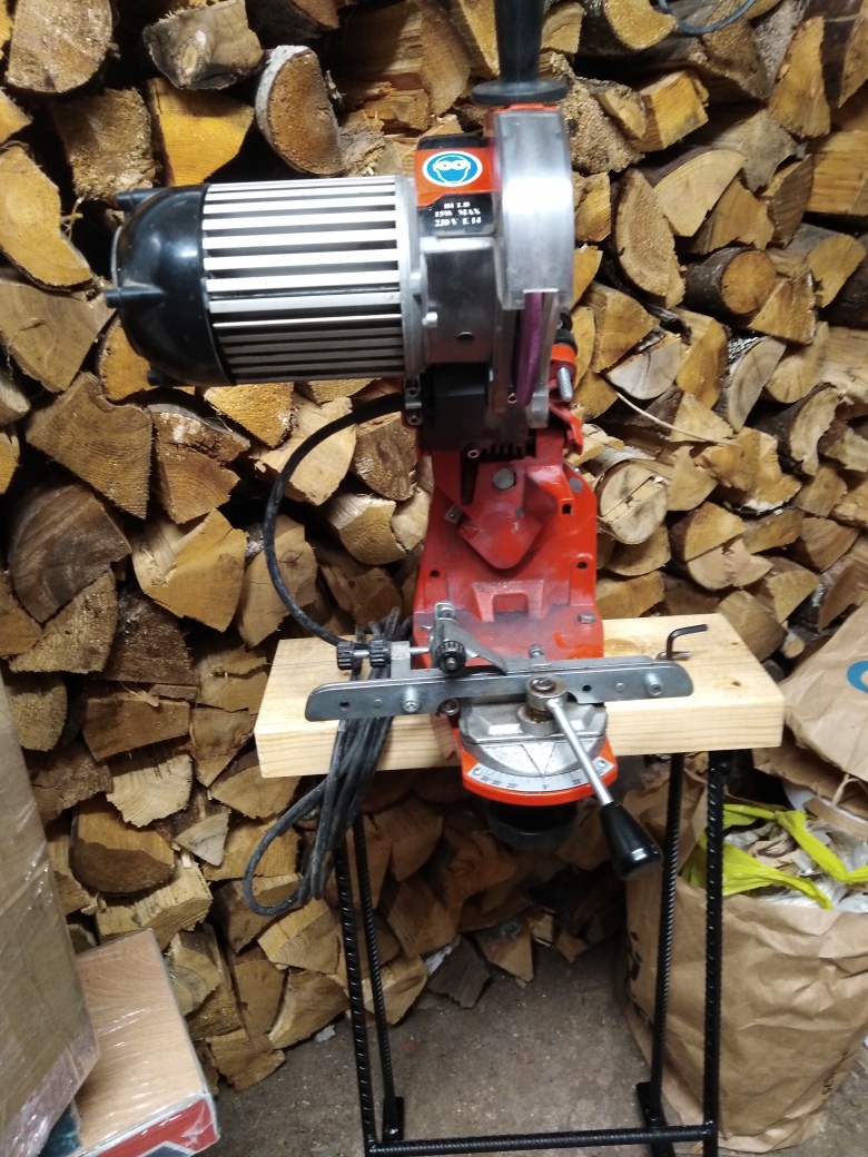

Nonii, kõigi mulle nõu andnud kommentaatorite rõõmuks võin ette kanda, et tasuta saadud isend on valmis. ;) Sai teritatud ka elektrilise Makita kett, mida kasutame 50cm halgude pooleks laskmiseks. Nurgad olid 55/30/0. Ilus puru tuli ja proovitööks pool raamitäit läks läbi nagu lupsti. Üks asi, mis teeb veidi muret on see, et kas teritajaga kaasa saadud ketas(4,7mm) liiga paks ei ole? Varasematest kommentaarides oli mu COOP-st ostetud isendil kitsam ketas ja ei pidavat midagi juhtuma. Pilt kah valmis isendist.
tequila kirjutas: 16 Okt 2020, 16:11 Minu arust kõige lihtsam on meelde jätta, et see nurk võib käia .325 ja päris 3/8" kettidele, lopro on 0. Kui nurgaga ei lase, ei juhtu ka midagi. Palju olulisem, et puruhammas õigesti saaks
Jätsin 0* peale. Kuidas selle puruhambaga täpselt on? Varem lasin puruhammast relakaga madalamaks, aga see on nagu on. Kui selle isendi sain, hakkasin juutuubist erinevaid videosid vahtima, et kuidas teritajat õigesti kasuatada, milleks, mida, miks jnejne. Ühest videost nägin, et pani joonlaua keti peale ja proovis mingi šablooniga(a´la nagu süüteküünalde oma). Ma ei saanud aru šablooni paksuse mõõdust. Sellest ma sain aru, et puruhamba ketas peab olema 90*. Garaaži leiunurgas oli kusagilt mingist ajast saadud tutikas veneaegne 5-6mm paksune ja 90* servaga käiaketas. Isendil kasutamiseks lasin täna sellele teha 32/22,2mm seibi. Kuna ma videost ei saanud selget sotti, et kui palju võik olla kõrguste vahe lõikehamba ja puruhamba vahel, siis äkki saaks mõned soovitused. Oleks tänulik.
On tõesti nagu siga ja kägu kui võrrelda seda isendit ja COOP-st ostetut. Uuel isendil ei mingeid lõtke, ketilülisse on võimatu lasta, sest piiraja ei luba jnejne plusse.
