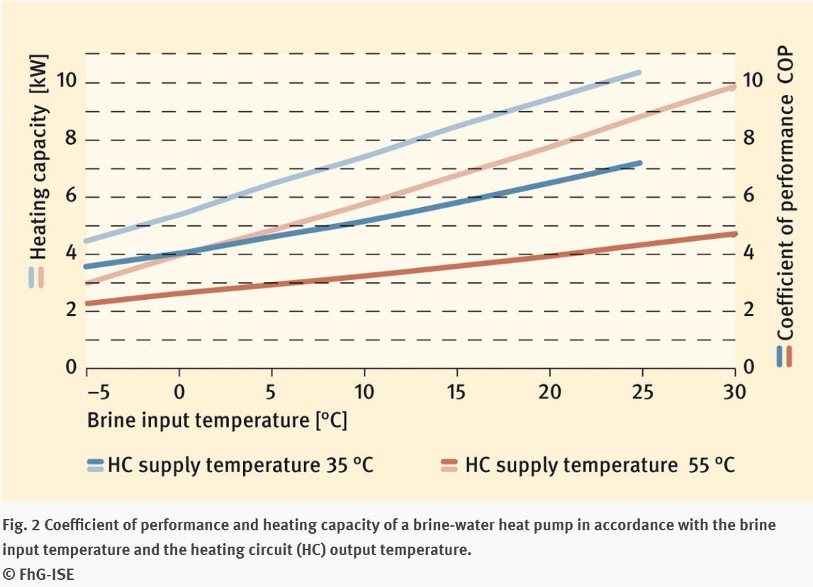

Õigesti dimensioneeritud süsteem, COP normis, aga aga maapinna peal tõmbab juba sügise alguses (oktoobris) temperatuuri alla. Ei taha uskuda. Kui kindel see on, kas reaalne kogemus kinnitab ?
Leidsin Fraunhoferi-Instituudi hinnangu pealevoolu temp mõju COP'le (vt joonis 2): http://www.bine.info/en/publications/th ... ermepumpe/
Silma järgi ütleks, et 0/35 küttegraafiku puhul on mõju üsna väike 0 C COP 4 ja -5 C COP ~3,6. Seega COP'i pärast ei tasu muretseda. Peamine, et kontuuri pikkus ja pumba võimsus oleks valitud vastavalt hoone soojuskaole ja pinnase tüübile, st süsteem õigesti dimensioneeritud.

val kirjutas:
Külaline kirjutas:.....su niiduperiood (kevadest sügiseni) kestab kauem kui "4 kraadi" meestel :D
Õigesti dimensioneeritud süsteem, COP normis, aga aga maapinna peal tõmbab juba sügise alguses (oktoobris) temperatuuri alla. Ei taha uskuda...
Mina ka mitte. Aga kevadel soojeneb küll aeglasemalt kui see teine krunt kus talve läbi on soojuskandjalt vaid 1,7° maha kooritud.
Tänan info eest. Tahtsin selle graafiku siia mugavuse mõttes üles riputada aga 1200 pikslit on liig mis liig :(.

4 kraadi mees kirjutas:... kevadel soojeneb küll aeglasemalt kui see teine krunt kus talve läbi on soojuskandjalt vaid 1,7° maha kooritud.
Jah, kevadine teema on loogiline. Pilt kah win snipping tööriista abiga:
