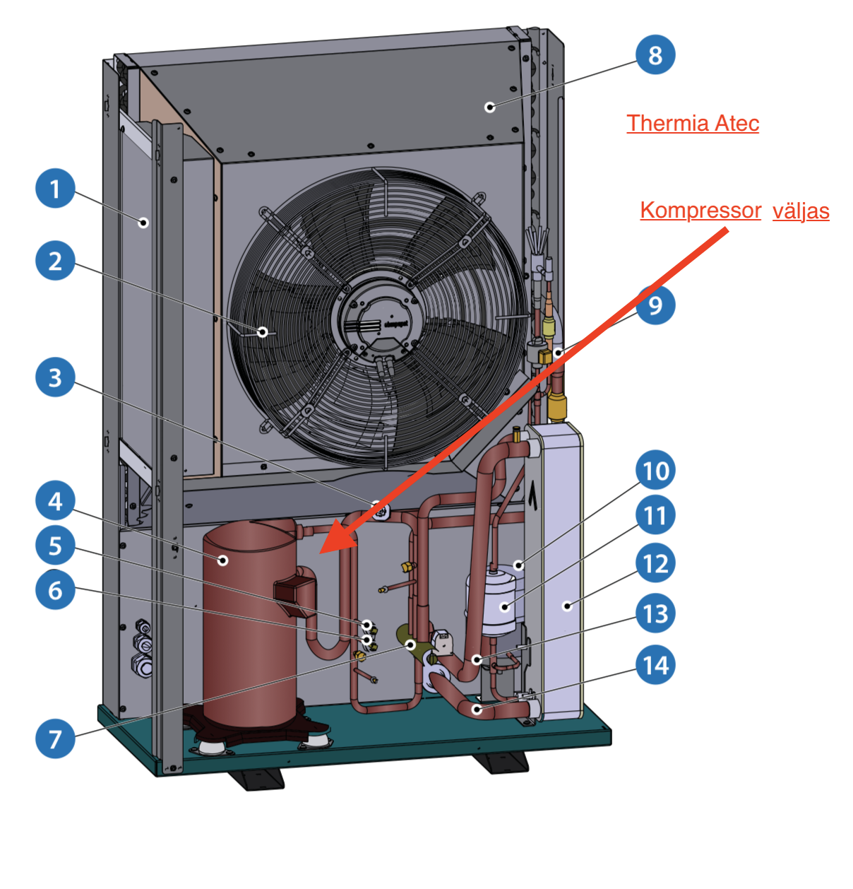

4.Thermia Atec on tavaline monoplokk( nagu, NIBE F2120, Bosch 6000 ), mille kompressor on väljas ja küttevee toru jookseb majja.Vaata joonist http://login.thermia.se/distributor/mar ... id6035.pdf
Atec monoplokk (kompressor väljas) ja flexoTherm (hübriid maasoojuspump kompressor majas)on täiesti erinevad seadmed, pole midagi isegi võrrelda.

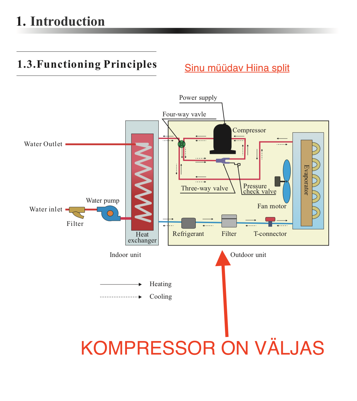

5. Split mudelitel on enamusel kompressor majast väljas ja soojus toodetakse väljas , majja sisse läheb kuum kütte toru (kuum gaas). Sa ise müüd Hiina splitte http://www.amitime.com/content.aspx?id=4
https://coolhouse.ee/product%20pages/so ... manual.pdf
Neil on kompressor väljas. Vaata ikka juhendit ka enne paigaldamist !

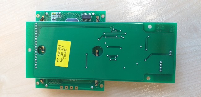

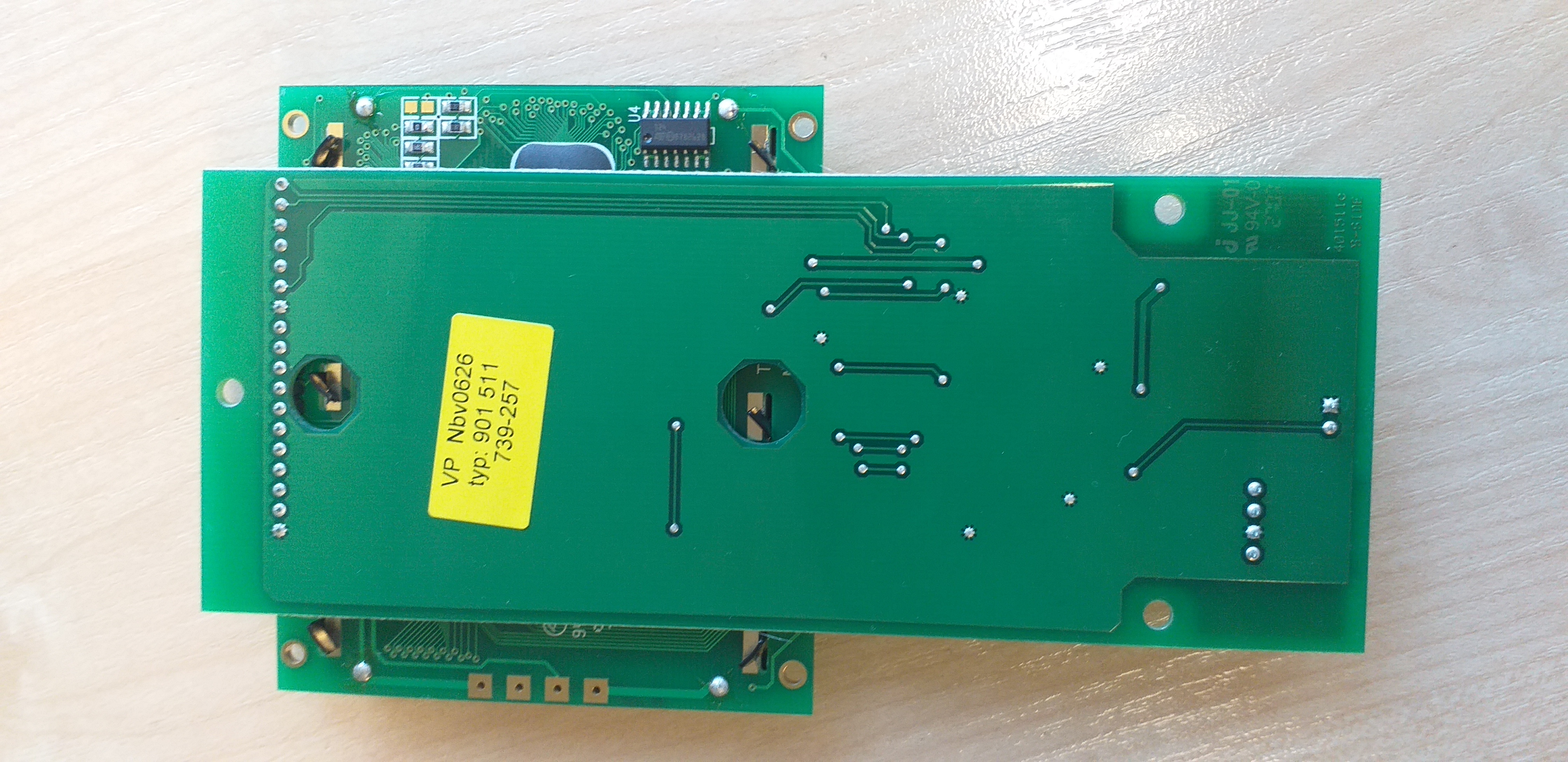

Ei hakanud uut maasoojuspumba teemat tegema. Nimelt läks Thermia Diplomat 10 TWS pumbal juhtpaneeli elektroonika tuksi. Justkui võtab voolu sisse ja mingil moel pildi ette, aga hangub ära ja nupud ei taha eriti reageerida. Pump töötab ise edasi nende parameetritega, mis varem ette antud.
Kas on kellelgi sama jama olnud? Kas sellise asja parandust Eestis üldse tehakse? Või piisab kui viia mõnda tavapärasesse elektroonikaremondiga tegelevasse firmasse?

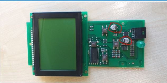

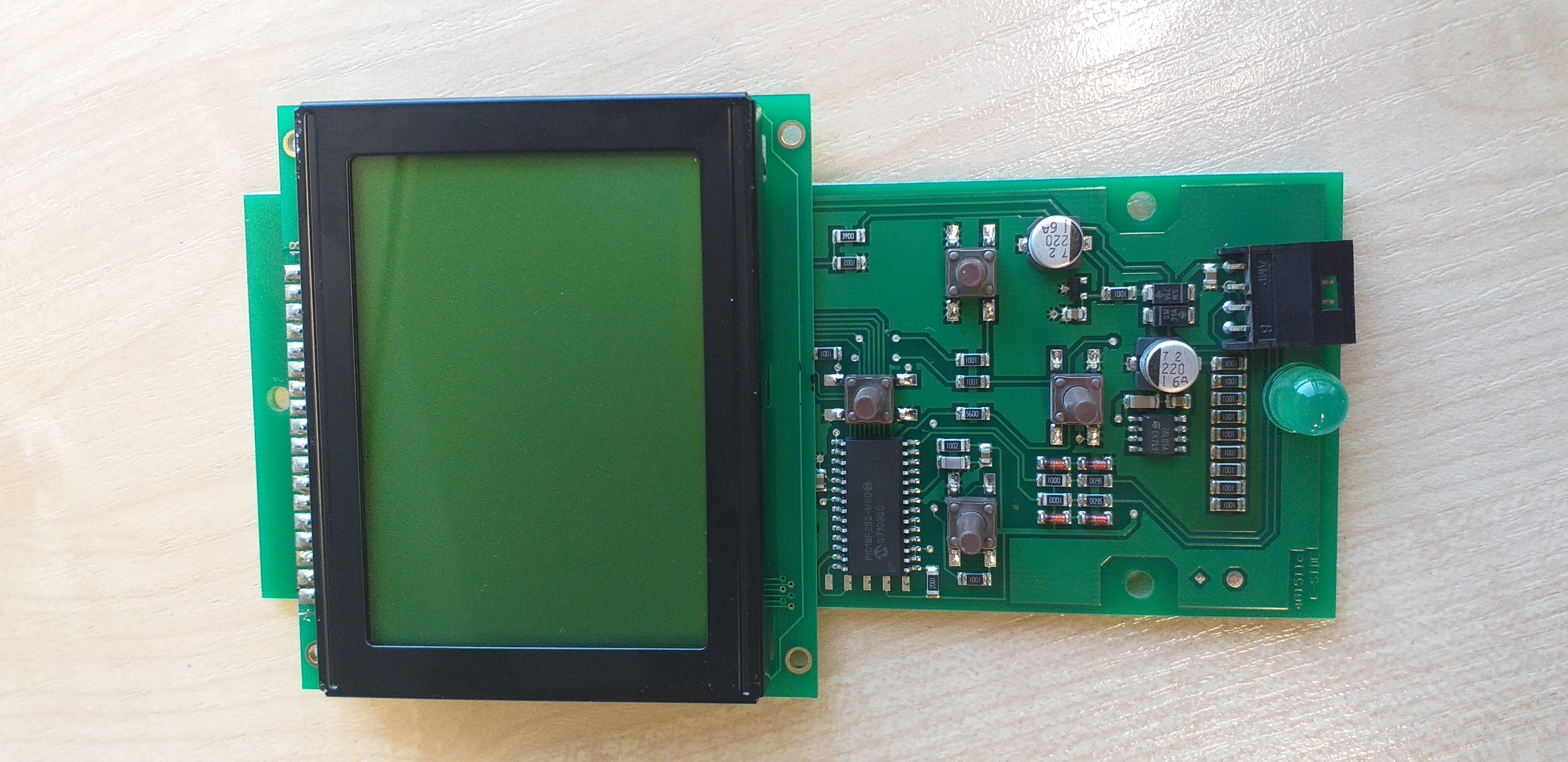

skip128 kirjutas: 09 Sept 2019, 10:50 Ei hakanud uut maasoojuspumba teemat tegema. Nimelt läks Thermia Diplomat 10 TWS pumbal juhtpaneeli elektroonika tuksi. Justkui võtab voolu sisse ja mingil moel pildi ette, aga hangub ära ja nupud ei taha eriti reageerida. Pump töötab ise edasi nende parameetritega, mis varem ette antud.
Mul oli paar aastat tagasi sama jama (Diplomat aastast 2004), ma vahetasin elektrolüütkonded ise ära, siiani töötab.
Mingist Rootsi foorumist leidsin selle lahenduse.
Kui ise pole varem elektroonikaga tegelenud, siis lase teha kuskil.
100% lubada ei julge, et aitab.
