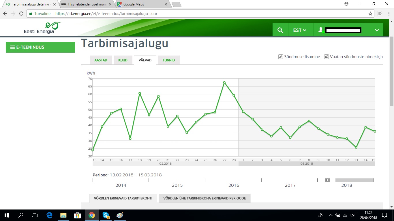

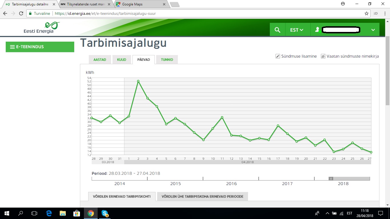

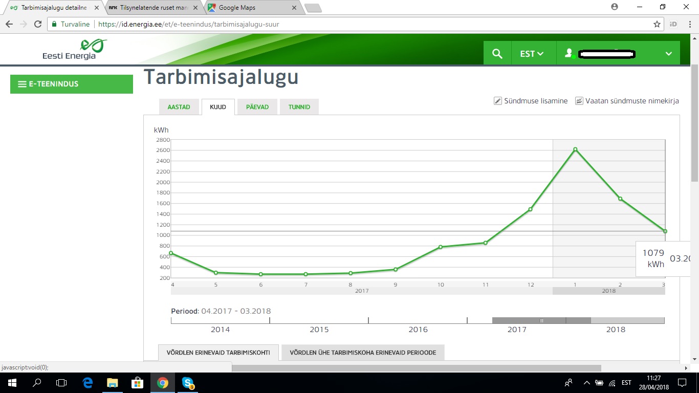

Re: Maasoojuspump ja jubedalt raiskav akupaak
Manus tarbimine päevad 28.04.jpg ei ole enam saadaval
Manus tarbimine kuud 28.04.jpg ei ole enam saadaval
Välistemperatuuri anduri pealt ta töötabki jah. Eile sai eraldi elektrimõõtja vahele pandud, eks paistab.
