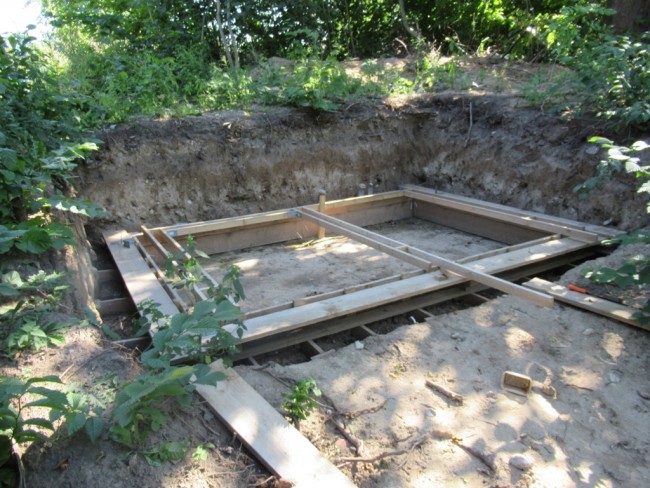

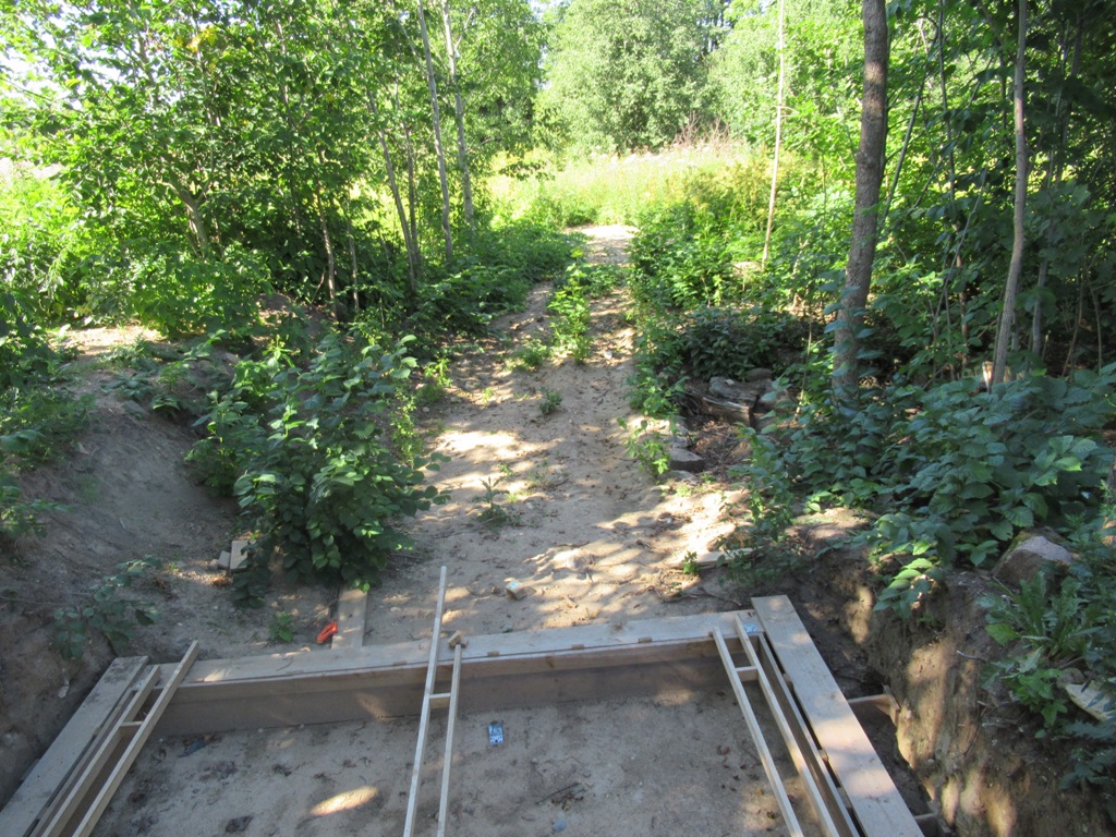

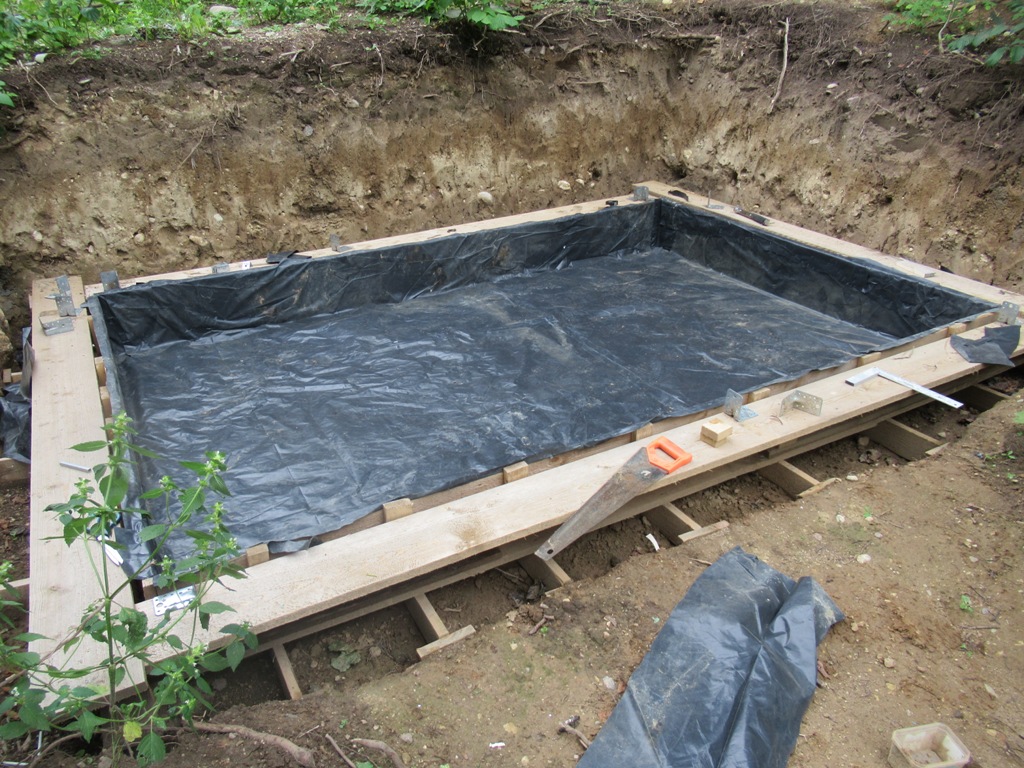

Panen siis lõpuks mõned pildid. Nutitelefoni pole, sellepärast piltide tegemine võttis vähe rohkem aega. Pilt siis saalungist ja selle pealt on näha, et peldiku lampkasti põranda eesmises otsas on maapind ca 1m kõrgusel ja tagumine ots on maapinnaga tasa. Sealtkaudu saab traktoriga juurde, et tühjendada. Ärasõidu teest tegin teise pildi. Piltidelt on ka näha, et ma üritan selle peldiku võimalikult loodusesse sulanduma panna. Eestpoolt vaadates ei saa pärast arugi, et seal all jõhker betoonkärakas on.

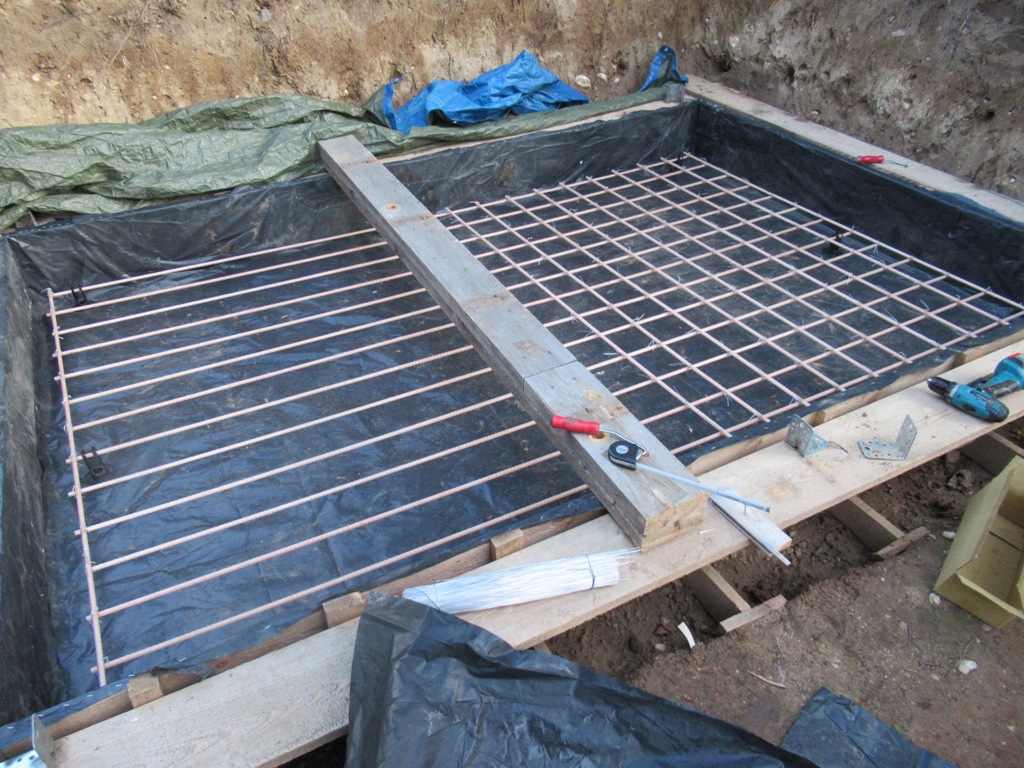

Panen mõned pildid siis tänase päeva toimetustest. Otsisin välja vanad kileräbalad, mis jäid garaazi põranda valamisest üle ja lappasin selle aluspinna ja saalungi seinad üle.

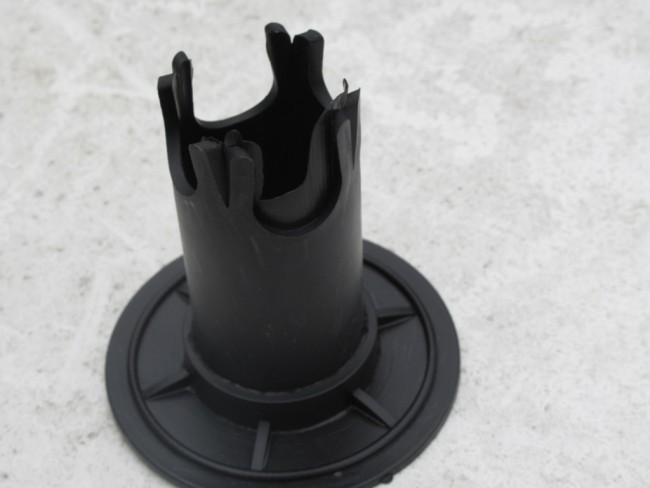

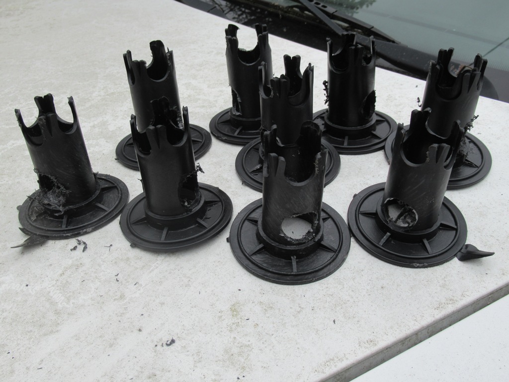

Kuna eile sai juba armatuuri valmis lõigatud, siis täna sai hakatud paika panema. Ostsin poest mõned vajaliku kõrgusega seened/kandurid , kuid modisin neid natuke , kuna tundus, et seene jalg oli igalt poolt kinni ning tekkis kahtlus, kas betoon sinna jalga ikka korralikult jõuab.

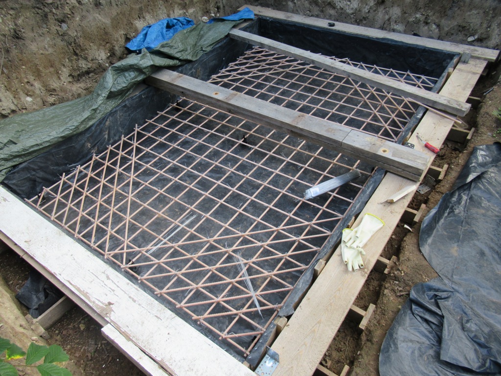

Lasin 2,5cm puidu puuriga igaks juhuks augud jalga sisse.
Seejärel polnudki muud enam teha, kui hakata armatuuri paigaldamisega pihta. Selgus veel see tõsiasi, et panin armatuuri lõikamisega natuke mööda, kuna paberi peal ajasin sassi pikkuse ja laiuse, kuid õnneks võtsin varuga ja seega tuleb armatuurist välja. Alumise kihiga jõudsin umbes poole peale.

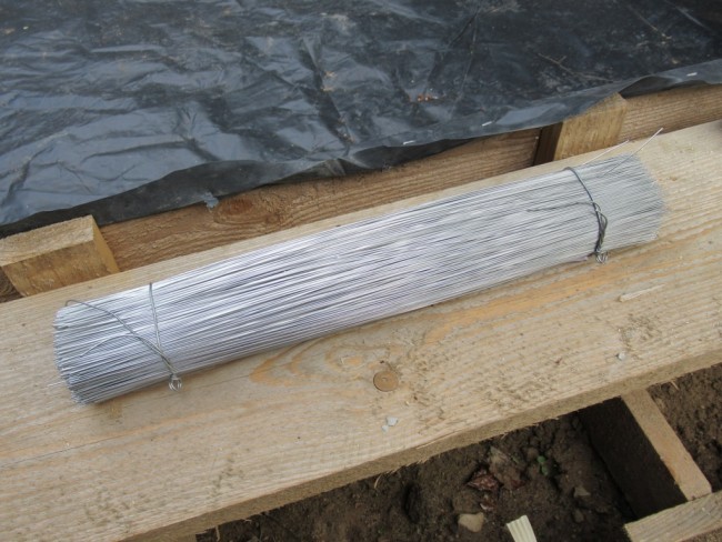

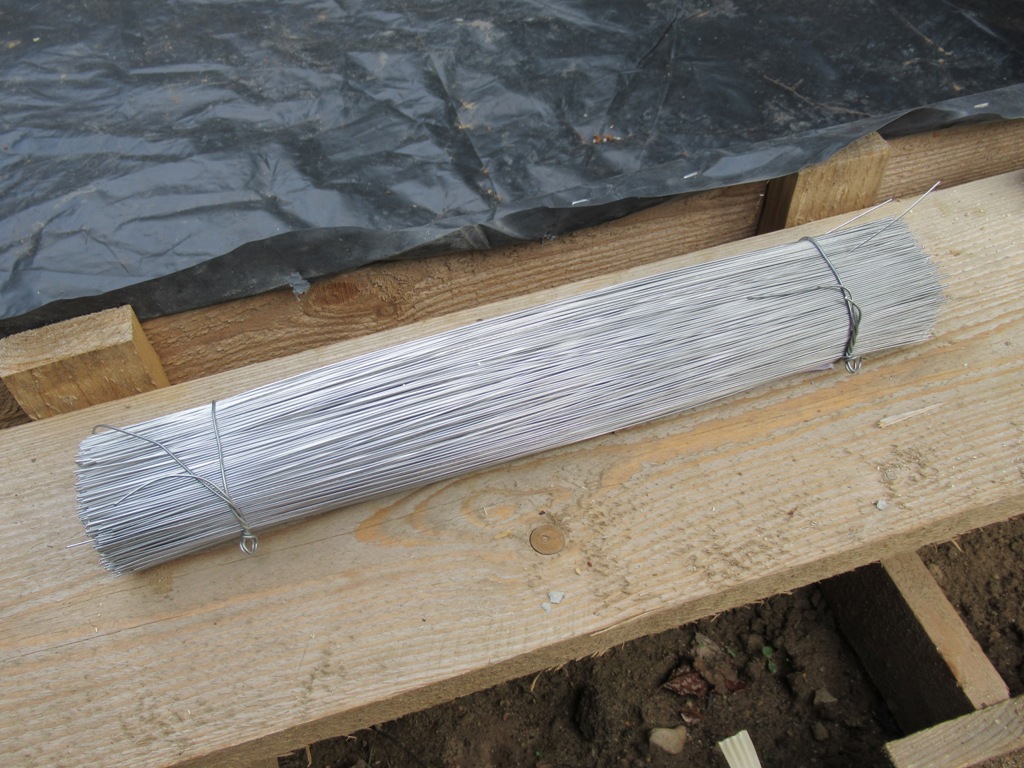

Roostevaba sidumistraadist tegin ka eraldi pildi.
Kui ilm homme lubab , siis peaks vast ülemise kihi ka valmis saama. Seejärel pole miskit muud, kui betoonimiksri jaoks natuke teed sisse teha ning loota , et suuremat vihmaperioodi ei tule enne betooniauto saabumist.

Sa oled ikka puhta sooda ju. Roostevaba traadi puhul ei tohi musta kilet kasutada. Ja armatuuri pole sa ka värvinud. See mädaneb ju sedasi ära sul seal.

dumbuser kirjutas: 31 Juul 2019, 23:58 Sa oled ikka puhta sooda ju. Roostevaba traadi puhul ei tohi musta kilet kasutada. Ja armatuuri pole sa ka värvinud. See mädaneb ju sedasi ära sul seal.
Ma juba kujutan ette, milline tore müügimees sa olid seal elektroonikakomponentide poes.

Olin, olin. Aga ma ei saa ikka aru mille krdi pärast on vaja roostevaba traati ? Kas see keskkond on nii rämedalt agresssiivne, et kui tavalise traadiga kinni kruttida siis see sureb enne betooni kohalejõudmist ära ja kogu armatuur on kuskil hunnikus ?

dumbuser kirjutas: 01 Aug 2019, 01:31 Olin, olin. Aga ma ei saa ikka aru mille krdi pärast on vaja roostevaba traati ? Kas see keskkond on nii rämedalt agresssiivne, et kui tavalise traadiga kinni kruttida siis see sureb enne betooni kohalejõudmist ära ja kogu armatuur on kuskil hunnikus ?
Mul läheb seda roostevaba traati vaja veel ülemise osa valamise ajal, seal kasutan ma vähesel määral roostevaba armatuuri, kuna klaasfiiber armatuurile ei saa painutatud nurki. Ja kuna miinimum kogus oli roostevaba sidumistraadi tellimisel 20 kg, siis mul on paraja varuga seda sidumistraati nüüd. Pealegi jääks mulle " tilk tõrva rikub meepoti " tunne sisse, kui kasutaksin tavalist sidumistraati.

T25 kirjutas: 01 Aug 2019, 02:05 Pealegi jääks mulle " tilk tõrva rikub meepoti " tunne sisse, kui kasutaksin tavalist sidumistraati.

Peldikuehitusest niipalju, et tänane päev jäi poolikuks ja seetõttu jõudsin ainult alumise kihi armatuuri ära siduda:

kunn24 kirjutas: 01 Aug 2019, 22:41 mis mõte on diagonaalsel armatuuril?
Ühes varasemas postituses ma juba mainisin, et ühest foorumist leidsin teema, kus arutati nurkadesse pandava diagonaalse armatuuri üle. Niipalju , kui mina aru sain, siis arutati vundamendile toetuva kandva plaadi üle ja ma ei tea, kas see kehtib ka maapinnale toetuvale plaadile, kuid igaks juhuks otsustasin seda panna.
