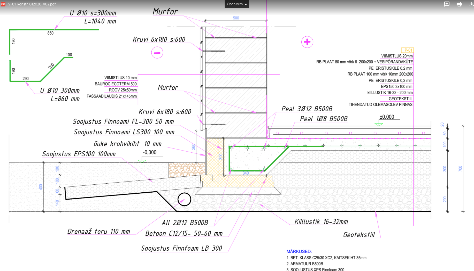

Ei ole saanud arvutusi, sain uue ... hmmm ... aretise ... ei oskagi kuidagi teistmoodi nimetada. Versioon 4 siin manustatud. Kaks plaati, mis on hea, mõte iseenesest kui ainult nende plaatide vahel soojustus oleks. Muidu kütan lihtalt 200 mm plaati. Ja kui tegemisele mõelda siis sellist 200mm plaati kilega vahel ka vist eraldi vaalda väga ei tasu, tuleks kohe 200mm plaat ühes tükis valada. Eks see asi kõik teeb üsna nukraks.
Vahelduseks vestlesin ühe teise ehitusinseneriga, kes igapäevaselt plaatvundamentide projekteerimisega tegeleb ja tema hinnangul on pole see hea lahendus. Kas-või alates sellest, et kõrge pinnavee tasemega liivasele pinnale ei tasu kindlasti vundamendi alla killustikku panna. Ja, et sellest geotekstiilist pinnase ja kruusa vahel pole nende koormuste ja tingimuste puhul kindlasti abi. Aga on ka muid tähelepanekuid. Näiteks drenaazi kohta.

Esitan sama küsimuse mis alguses - mis on plaatvundamendi mõte?
Kas aluseks on nõrgad pinnased ja on vaja koormuse jaotus suurele pinnale so plaadile?
Siis:
- plaadi alla EPS ei sobi kuna EPS-l puuduvad vastavad sertifikaadid roomesurvele (50a)
- mis asi on EPS 150
- geotekstiil pannakse liiva ja killustiku vahele küll ja seda selleks, et kihid eraldada (killustiku tihendamisega "pressitakse" see liiva sisse)... Omaette küsimus on killustiku mõte selles lahenduses...
- kui plaadi all on nõrgad pinnased siis kuidas seda alust tihendatakse - mis parameetrid on aluselt nõutud ja milleks?
Lahendus on igal juhul põhimõtteliselt vale
- kui tegemist pole nõrkade pinnastega siis puudub plaatvundamendil igasugune mõte
- kui tegemist on nõrkade pinnastega siis plaatvundament rajatakse pinnasele (tasandatud nõrgale pinnasele mille looduslik struktuur on rikkumata - nõrkade pinnaste tihendamisega või õigemini selle üritamisega võib kasu asemel hoopis kahju teha)
- plaatvundamendi peale tehakse isolatsioonikihid ja ujuv betoonpõrand
Alustaks sellest, et insener teeks endale selgeks aluse omadused ja vundamendilahendus projekteeritaks vastavalt sellele...

Ei ole ajuvaba näksimine...
Lihtne küsimus - mille järgi on määratud plaadi paksuseks 100mm / sarruseks D10 S200/200 "enam vähem plaadi keskele" ?
Re: Plaatvundamendi lahendus. Küsin täpsustusi.
Mina jälle arvaks, et see koos aluse parameetritega on põhilised küsimused plaatvundamendi puhul... (üksteisest olenevad)
Mille alusel Sa väidad, et sängitusmoodulid on taldmiku ja plaadi all erinevad?
Selle tõttu, et ühe all on jäigem soojustus?
Kas Sa tead mille alusel sängitusmoodul arvutatakse?
Mida tähendab, et pole viitsinud erinevaid sängitusmooduleid arvestada? Milliseid? Võtan "laest" erinevad ja võrdlen? Ja mida ma sellest võrdlusest ("laest võetud") järeldama peaksin?
Kas Sina oskaksid erinevad sängitusmoodulid arvutada (või kusagilt mujalt leida) praeguste andmete põhjal?
Vihjeks annan märksõnad - aluspinnaste elastsusmoodulid / vajum / pinged vundamendi all...
Minu "ajuvaba näksimist" oleks projekti inseneril (või ka Sinul) lihtne ümber lükata
Piisab vaid selle projekteeritud plaatvundamendi arvutuste esitamisest
