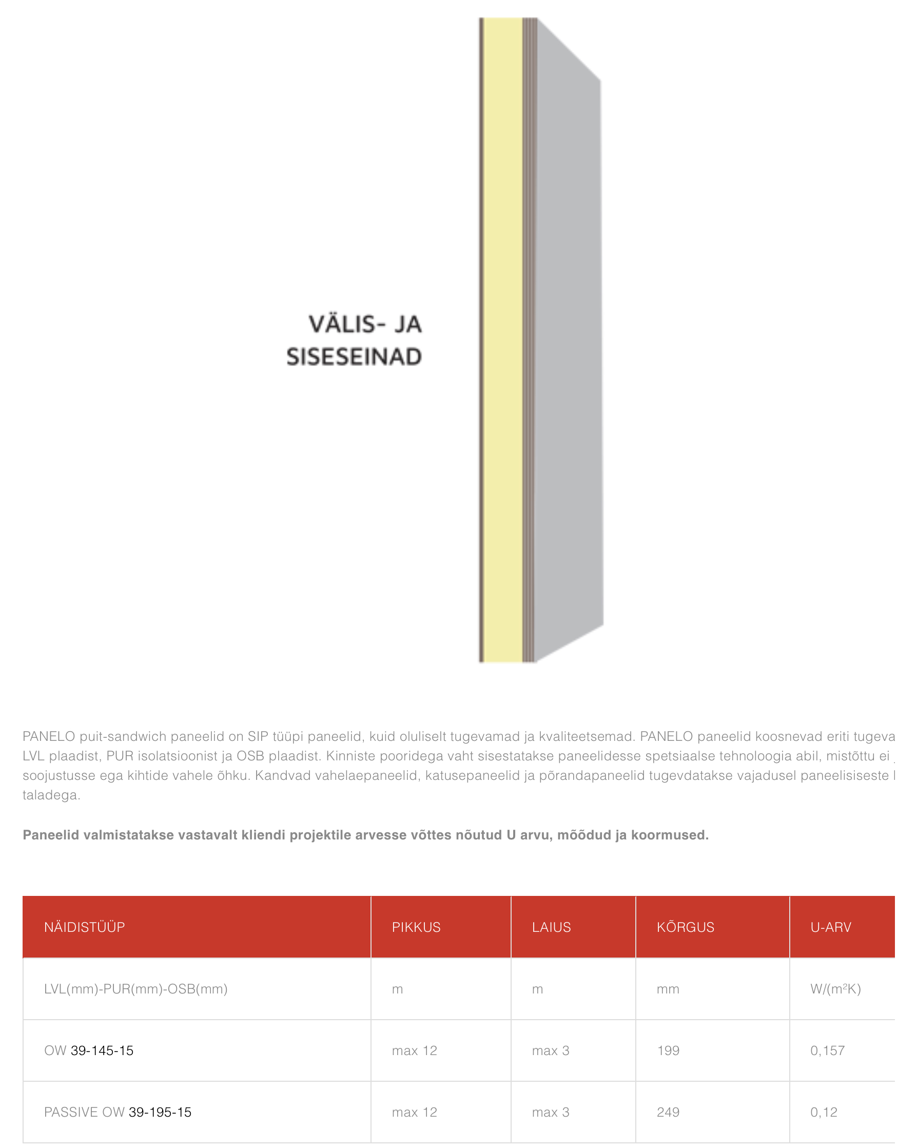

Vaatasin Panelo väliseina paneeli. Kui selle panen? Välja vineeri peale tuulutusliist ja sellele fassadiplaat, sisse kiht kipsi, see toimiks? Minimaalne niiskuspaisumine puitkarkassil. Või peate seda puitkarkassi ka kylmasillsaks👀?
Kommenteerija rokikas:
"Külmasild (thermal bridge): hoone piirdetarindi osa, kus muidu ühtlaselt väike
soojusläbivus on lokaalselt suurem"
Siin on Su küsimusele selge vastus...

RainT kirjutas: 20 Veebr 2021, 22:06 Vaatasin Panelo väliseina paneeli. ...
Olen vaikselt jälginud seda teemat, aga ei ole veel pihta saanud sinu kinnisideele vahtude osas? Ehk seletad laiemale ringile? Laiskus ja saada kõik 5in1? :scratch:

Urmas kirjutas: 20 Veebr 2021, 23:10
Kinnisidee on väliseinad, vahelaed ja katuslaed ühe päevaga paika tõsta, täpselt ja eelplaneeritult. Ja soov on vältida nii ehitustöölise kui ilmastiku riski välisseinte/vahelagede/katuslagede teostamisel. Ja soov on saada õhukest seina (arhitektuuri ambitsioon ka), sellest lähtuvalt on soov teostada suletud PUR seina, seina/toa kõrgus plaanitud 3,4m. Mis on suletud PURi alternatiiv õhukesele väliseinale? Või mis on siis üldse meie pealinna kliimas võimalik alternatiiv kivile/penole/villale? Millega saab kogu seina 30sm teostatud? On meil selline kliima, et PANELO paneel läheb hallitama või on puitkarkassi-külmasilla temperatuur tegelikult külm?
