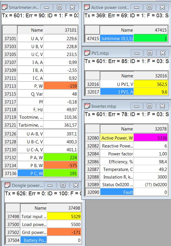

Tegin Huawei inverterile lihtsa Dashboardi, on kogu aeg töös, ei pea sisselogimisega aega raiskama ja annab andmed operatiivselt erinevalt pilveteenusest, kust tuleb 5 min hilistusega. On kasutatav ka välisvõrgust- eeldusel, et maja IP-adre ei muutu (ruuterisse tuleb lisada port 502 suunamine).
Juhtimise aknast saab anda käske võimsuse muutmiseks (max võimsus, Zero export). On ühendatud inverteriga üle Modbus-TCP. Miskipärast inverter annab suht palju Time out erroreid (kanalist ID=1), ju on H-l midagi valesti (kanalist ID=100 on kõik ok). Aga asi siiski toimib.
Proge on Modbus Poll (tasuline, aga suht hea). Saab määrata sisendite formaate (16 bit, 32 bit, signed, unsigned; kordajaid).
Värvilised kastid muudavad sõltuvalt olukorrast värvi, näiteks paike loojub, siis kollased muutuvad halliks jne.
Ekraanitõmmis on olukorrast, kus paneelid toodavad, järel on 3-f saunakeris ja 1-s faasis lisaks põrandküte.
"-"-märgiga on elektri tarbimine võrgu suhtes.

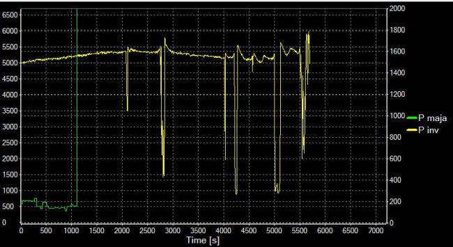

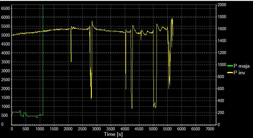

Lisaks panin lihtsa graafiku jooksma, ajatelg on 2 h. Inverteri graafikus on jõnksud, kui pilved paneelide ette ujusid.

Eks esimestel aastatel ja seadistamiseks ongi huvitav, näha et "kust elekter tuleb ja kuhu elekter läheb" aga kui teema on teada, siis pole enam vaja igapäevaselt andmeid vaadata.
Piisab kui EE äpist päevatootlust vaadata ja reaalajas tarbijate juhtimiseks 5 min viivitus meie rünkpilvedega nagunii ei kõlba, sest pilvedest sõltuv tootmine võib muutuda netiviitest kordades kiiremalt.

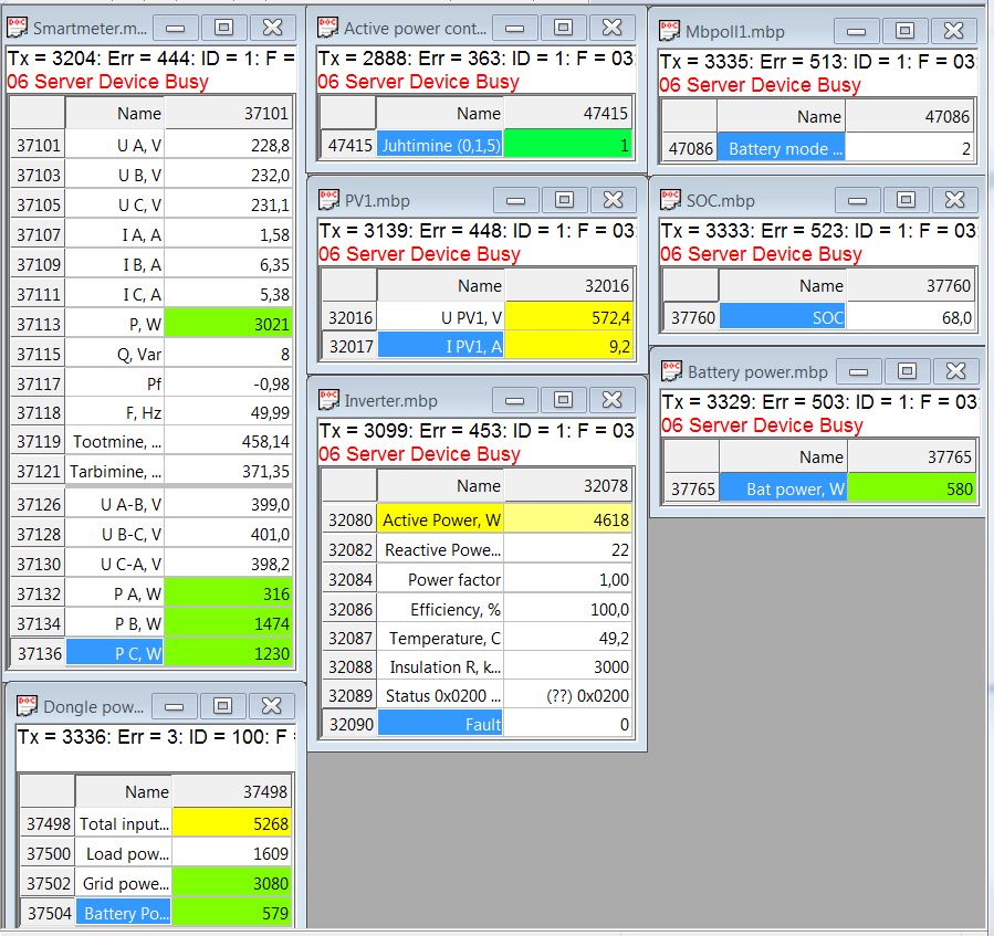

Operatiivinfo paneel on siiski rohkem väärt kui lihtsalt huvi jaoks. Nüüd lisasin ka 5 kWh aku. Pilt täiendatud paneelist antud hetkel (inglis- ja eesti keele segapudru mind hetkel ei häiri). Pildi lisamise järel märkasin, et Inverteri server oli jälle korraks kinni jooksnud. Nii see Hiina kapsas toimib. :grin: Igaks juhuks mainin, et info tuleb otse inverterist, nn pilve võin ka kinni keerata ja info saamine kuni 5 s viitega (kui ilusti tiksub, siis 2 s).
