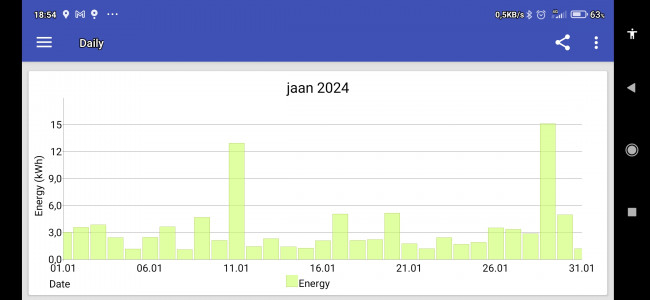

trebla kirjutas: 01 Veebr 2024, 14:39 Nii, esimene kuu uuest aastast on läbi saanud. Otse lõunasse suunatud ja u.40 °-45 ° nurga all kaldus paneelid tootsid jaanuaris 13,8 Wh/Wp kohta. Kuna nad asuvad kaugel, siis ei ole keegi neid selle kuu jooksul puhastanud. ...
Või kui palju tuli jaanuaris kokku puhastamist mittevajava vertikaalse paneeli Wp-lt ?
Mõtekas oleks tuua välja tootlus just paneeli Wp kohta. Vaevalt keegi ka üledimensioneeritud paneelidega inverteri piiranguni jõudis ?

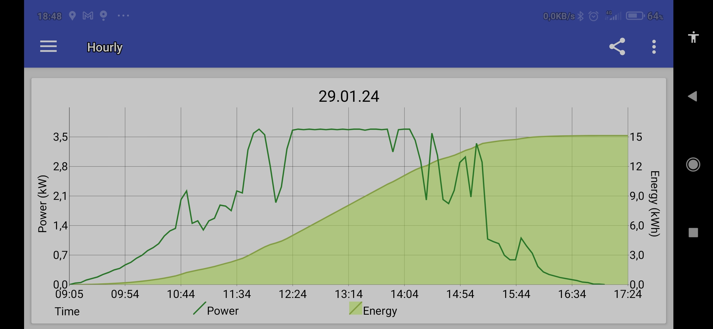

Jaanuari toodang inverterist -105kWh.
Nagu näha, siis piisava koguse püstiste paneelide olemasolul ja elektrit ainult hädapärasteks toiminguteks kasutades (kütteks muud allikad) saavad PV paneelid ilma võrguühenduseta elamises edukalt talvel generaatorit asendada.
Piirajasse jõudis korduvalt aga need olid nii lühikesed hetked, et graafikusse, mis arvestab ajaühiku keskmist ei jõudnud.
Parim Jaanuaripäev (29.01) inverterist, piirajas sest otse lõunasse on 7,7kW 35° nurga all.

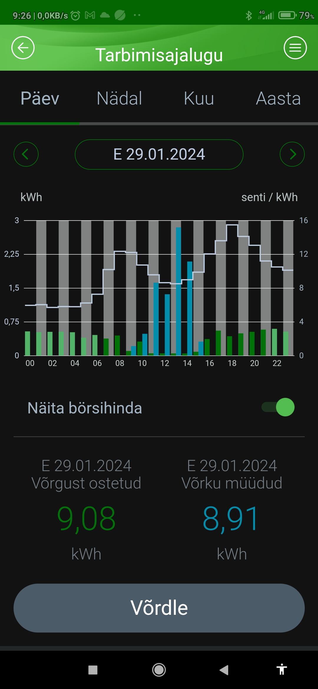

29.01 võrgu liiklus.

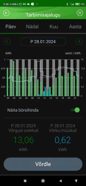

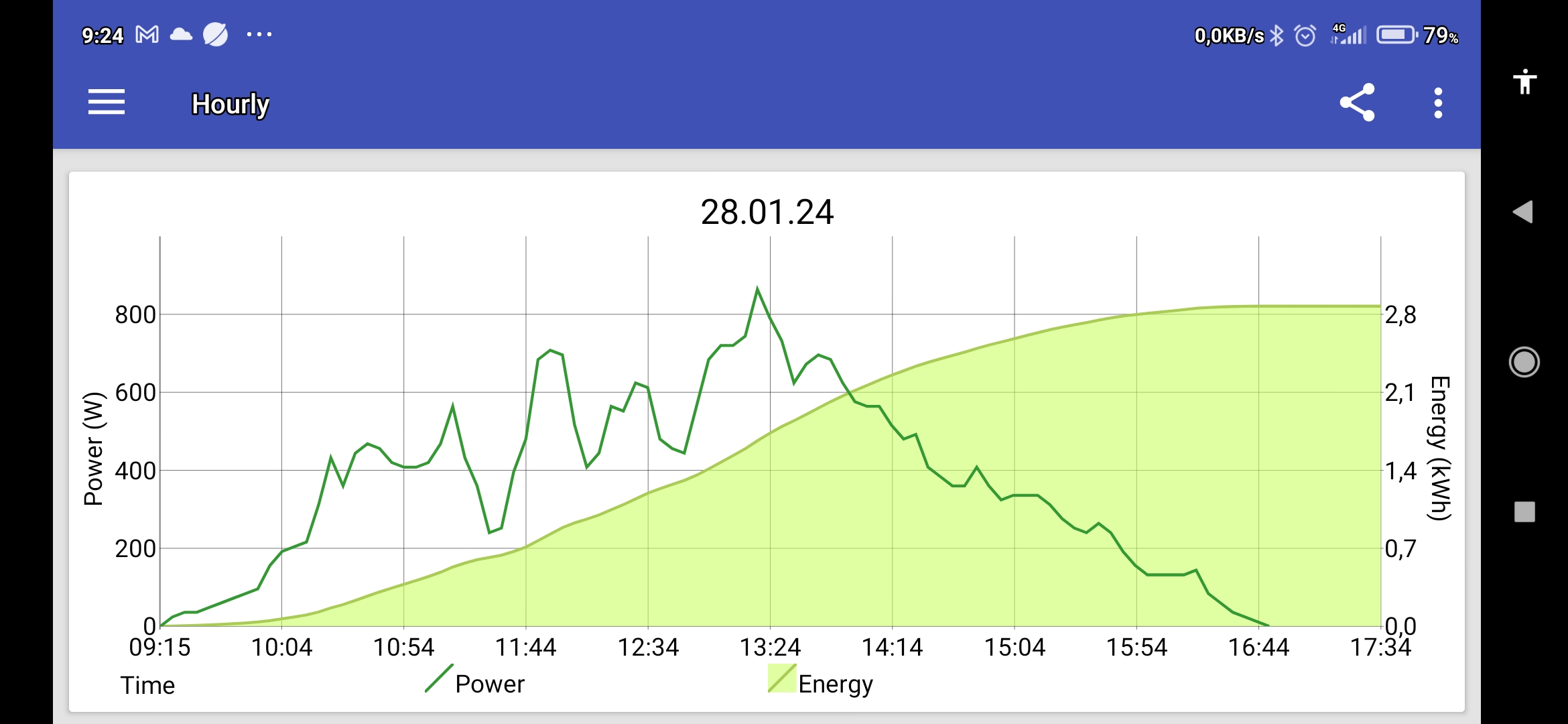

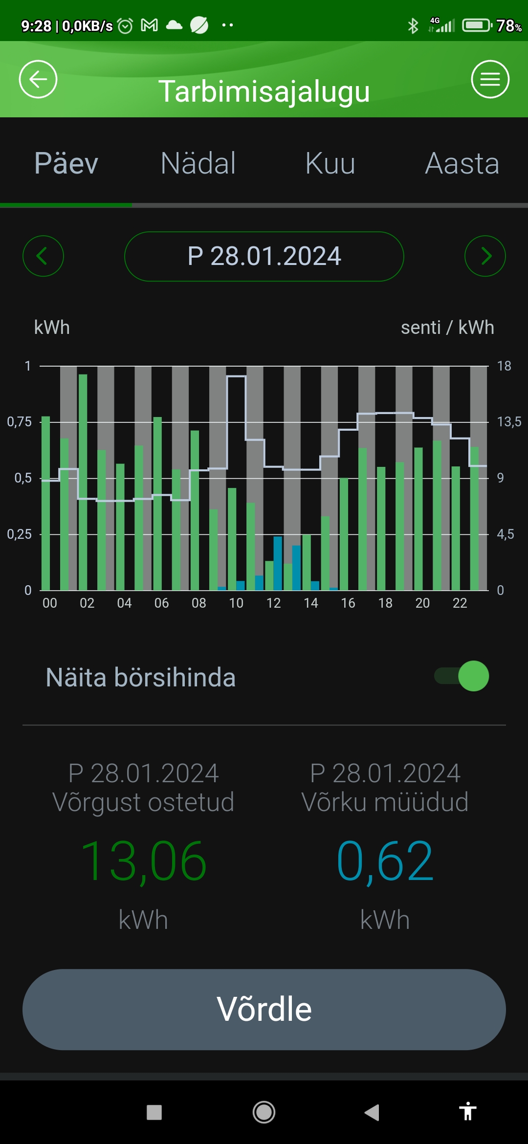

Tavaline pilvine päev, kus oli ainult pilvealune hajusvalgus.
Õ/Õ pump on samal faasil, millel on ühendatud 1F inverter ja kui see samal hetkel ei tarbi, siis ülejääk läheb võrku.

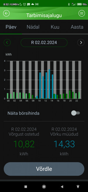

02. Veebruar oli selle aasta esimene päev, kui võrku läinud kogus ületas võrgust ostetud kogust.

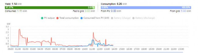

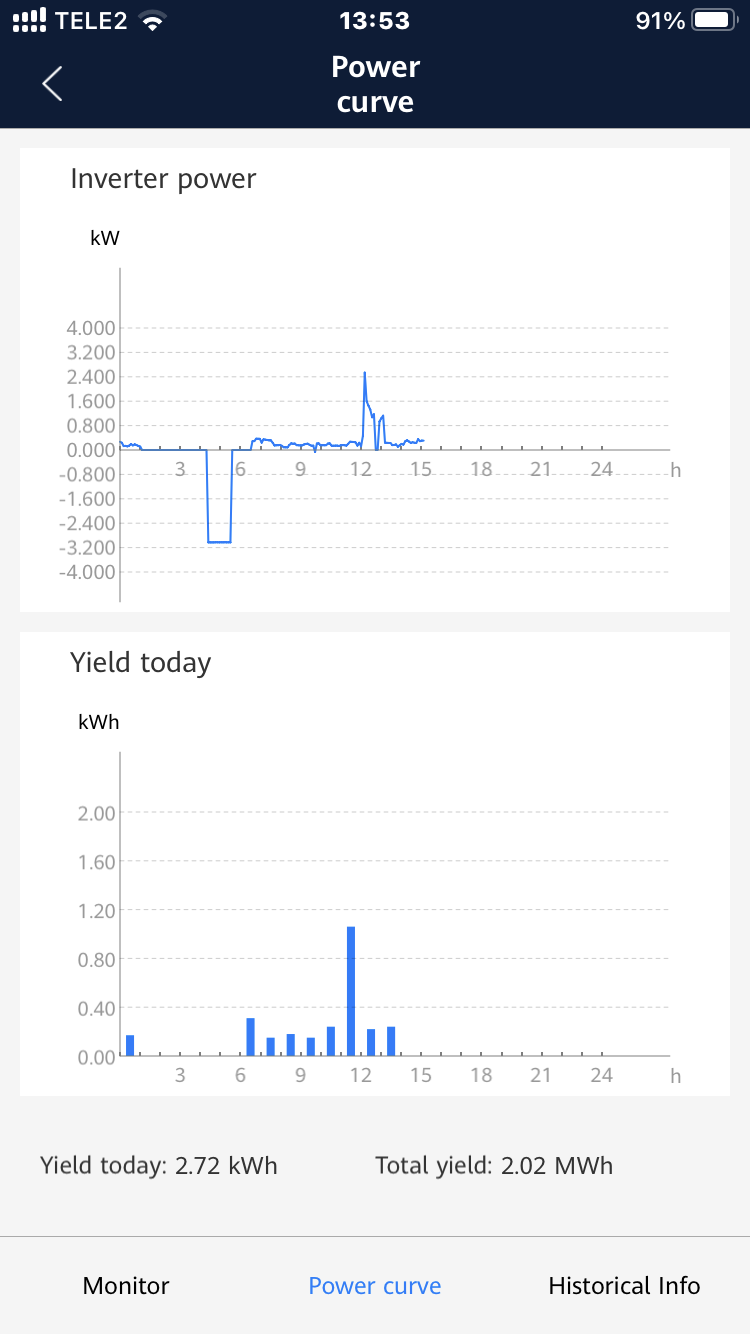

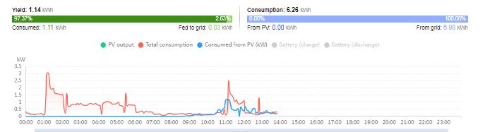

Huawei 6KTL-L1 tootlikkuse valetamine (Yield) täna hetkeseisuga. Fusion Solari vaates on nagu õige (1,14 kWh), kuid otse seadmest Sun2000-ga aiateibad (2,72 kWh). Kuna selle seadme soga on nii kapitaalne, siis on kahtluse all ka kogu tootlikkuse number. Kusjuures Fusion Solari Yield pandi alles mõni päev tagasi näitama, varem oli seal paneelide tootmise kohal 0 ja kui varem oli mingi number, siis selle polnud paneelide tootmisega midagi üheist (sealt midagi ei tulnudki, kuna olid lume all).

kunn24 kirjutas: 05 Veebr 2024, 14:01 ... Kuna selle seadme soga on nii kapitaalne, siis on kahtluse all ka kogu tootlikkuse number. Kusjuures Fusion Solari Yield pandi alles mõni päev tagasi näitama, varem oli seal paneelide tootmise kohal 0 ja kui varem oli mingi number, siis selle polnud paneelide tootmisega midagi üheist (sealt midagi ei tulnudki, kuna olid lume all). ...
Ja kuidas sellisele "kaugel maal pilves olevale" värgile veel usaldada hooneautomaatika juhtimises osalemist?
Postitusi: 4890
On tänanud: 54 korda
On tänatud: 170 korda
Kindlasti ei tohiks. Näide on sama HW kohta. Tal on olemas Sun2000 äpiga otseühendus seadmega, kuid see on tehtud ääretult ebamugavaks. Nõuab logimist seadme enda võrku, sisselogimisel pikka ja keerukat parooli ja kui sisselogituna midagi ei näpi, siis ca 10 min järel viskab välja. Kõik tehtud selleks, et kasutaksid nn pilve, aga mitte otseühendust seadmega.

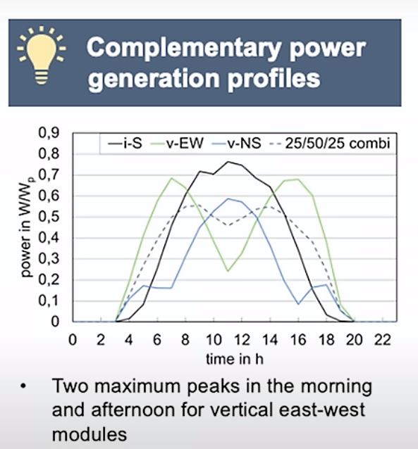

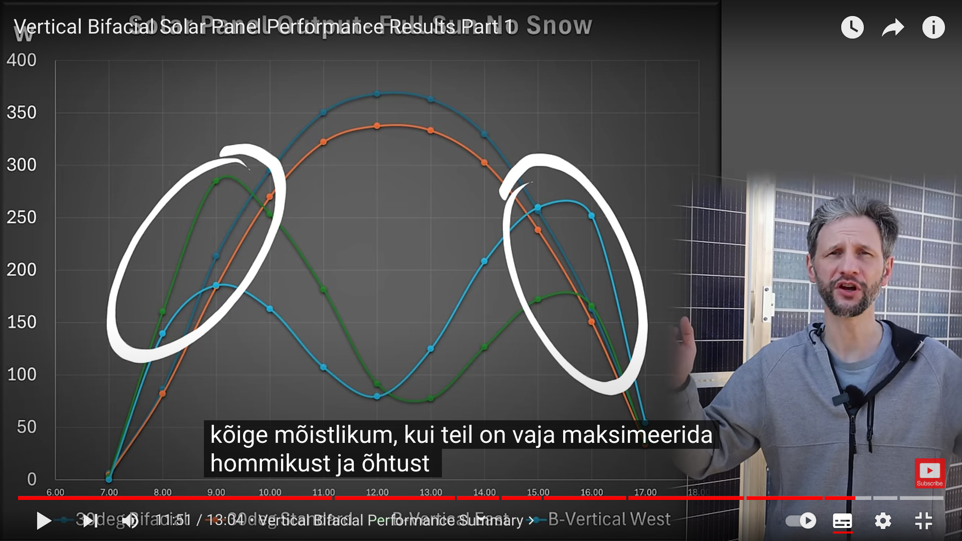

new1 kirjutas: 11 Veebr 2024, 23:14 Tuubis päris huvitav video püstiste paneelide tootlikkuse kohta ka üsnagi lumises kliimas https://www.youtube.com/watch?v=5AVO1IyfA9M Ta alles hiljaaegu need testpaneelid lisas sinna, kunagi saab ehk ka pildi, et mis terve aasta lõikes toodang tuleb sedasi võrdluses. Igatahes tootmist hajutab küll kenasti hommikute/õhtute ja ka talvise aja peale paremini, eks näis mis aasta lõikes kogutoodangu numbrid veel teevad tal seal.
Tuleb arvestada, et selle video autor katsetab Ohios, mis asub meist ca 20 kraadi lõuna-pool ja seoses sellega on ka päiksenurk oluliselt erinev.
See avaldub ka päikseliste tundide kestvuses ööpäevas ja muidugi ka tundide jaotus graafikul ei vasta meie kellaajale.
Graafikul on sinise ja rohelise joonega näha kahepoolse paneeli esikülje ja tagakülje toodangu erinevus, mille vähenemisest suure osa saab arvatavasti kirjutada paneelikinnituse varju süüks.
Vaatasin oma ajaloost, et minul on päikselise suveilmaga inverter peaaegu piirajas olnud hommikul 8'st kuni õhtul 20`ni.
Ehk kõik vastab, mida ma olen juba 6 aastat tagasi rääkinud.
