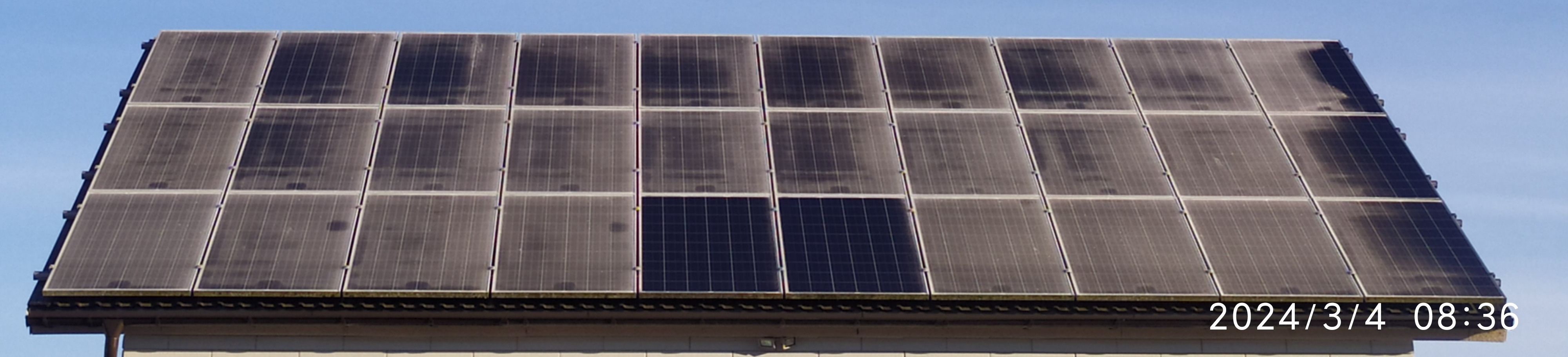

Eile ületas esimest korda sellel aastal päevas võrku müüdud elektri kogus, võrgust ostetud kogust kolm korda.
Kenal päikselisel, härmatisega hommikul on päiksetõusul kasulik jälgida paneelidel oleva härmatise paiknemist ja mõtiskleda nähtu põhjuste üle.
Suvel, kuuma päikselise ilmaga tasub teha termokaameraga ajaloo jaoks võrdluspildid.
Mina seda tean, et miks sellel pildil on 2 paneeli härmatiseta.
(Kunagi oli juhus, kus keset katusepaigaldist, teiste paneelide vahel oli üks paneel härmatiseta.
Sai see vahetatud uue paneeli vastu ja ikka selle sama koha peal olev paneel härmatiseta.
Siis sai katusel paneelide asukohad vahetatud ja selgus, et üks kindel asukoht katusel määras sellel kohal oleva paneeli härmatumise.)
Olen kuulnud, et paneelipaigalduse firmad pakuvad (sellel kevadel) päiksetootmisseadmete kontrolli ja hooldusteenust 180eur eest ja olen püüdnud ära arvata, et mis nende teenuse sisu võib olla.
