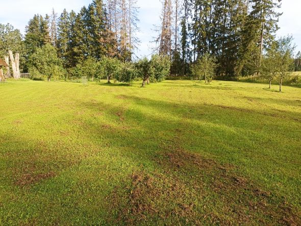

Mis sa arvasid, et meil maal on kõik see 2,5ha puid-põõsaid täis iluaed? ;) Pildil on otse täisgaasiga sõitmist ca 120+ meetrit ja mingi 0,7ha. Niipalju kui pildil, meil õuna ja muid puid ongi. Ülejäänud osa niidetavast alast on enam-vähem puhas õueala. Niidame Eestis pesitsevate laste ja kolme liiki roomavate koduloomade pärast, keda meil seal ikka jätkub. Tihti käib maal külas päris palju suguharu lapsi.
