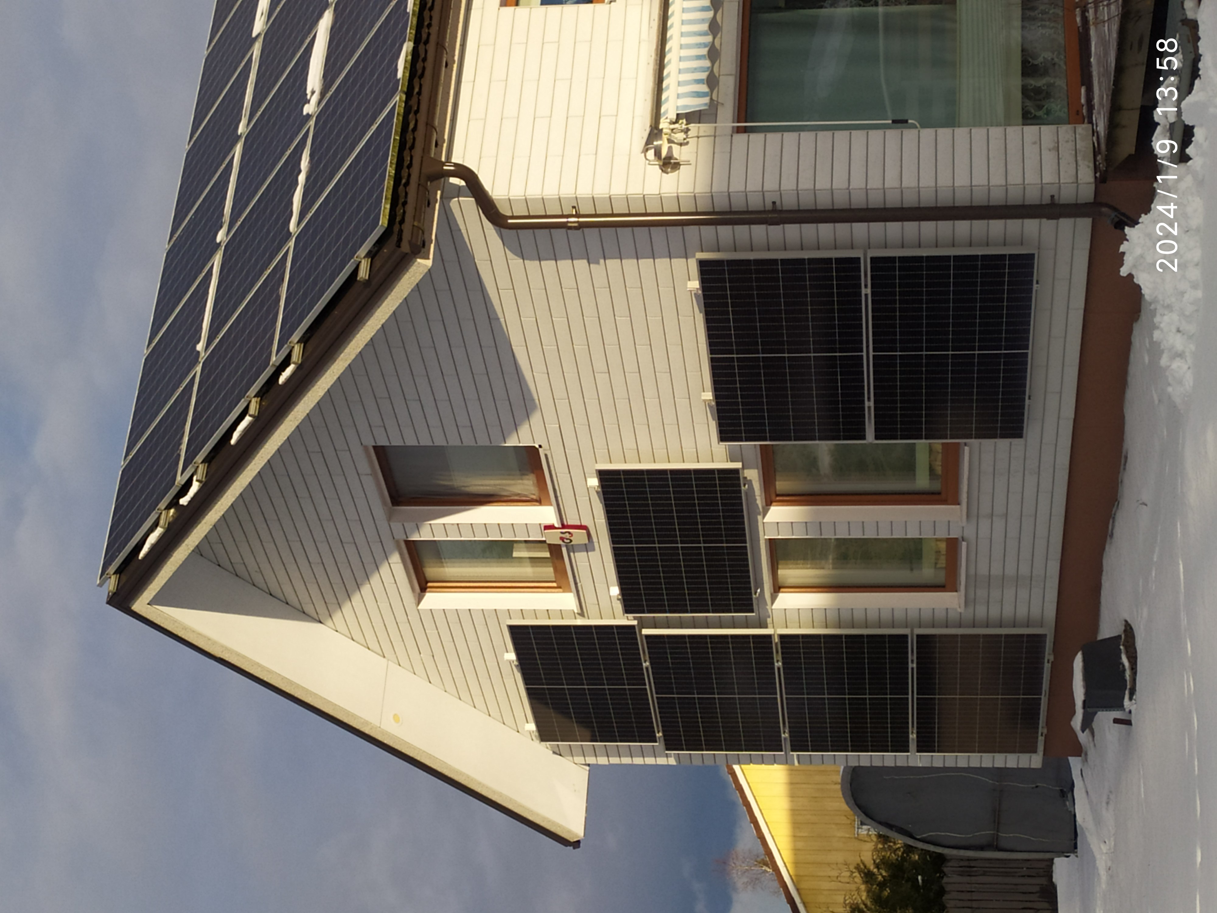

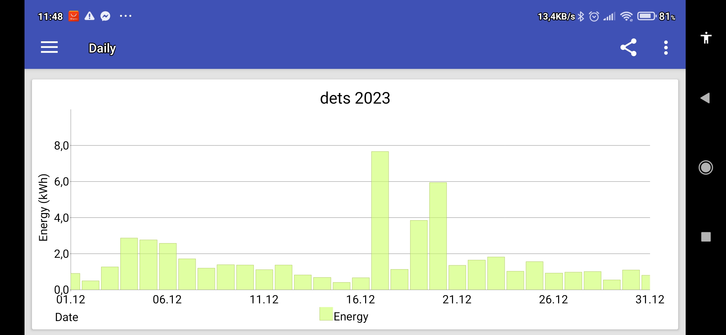

Mul on juba mitu aastat vertikaalsed paneelid kasutusel ja olen jälginud nende tootmist.
Kuna mul on paneelid erinevates suundades, siis neid andmeid ei saa üks-ühele otse mõnele teisele paigaldisele üle kanda.
Aga võrreldes tootluse andmeid Harjumaa ilmaajaloo (temp, sademed, päikse aktiivsus) andmetega võib leida seoseid.

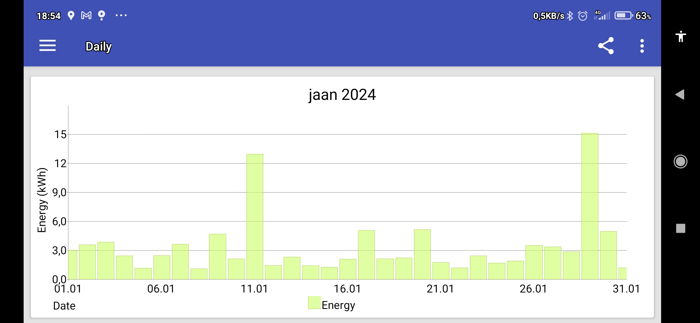

Reaalne eelmise aastavahetuse toodang 1f inverterist, mida toidavad (talvel) kõik paneelid ja mille alusel saab arvata talve üleelamiseks vajalikku aku mahtu:
(FB päikseenergia grupist visati mind välja reaalsete toodangu numbrite avaldamise eest, sest "ilusa jutuga aku-, paneelimüüjatele" ei meeldinud reaalsed andmed.)

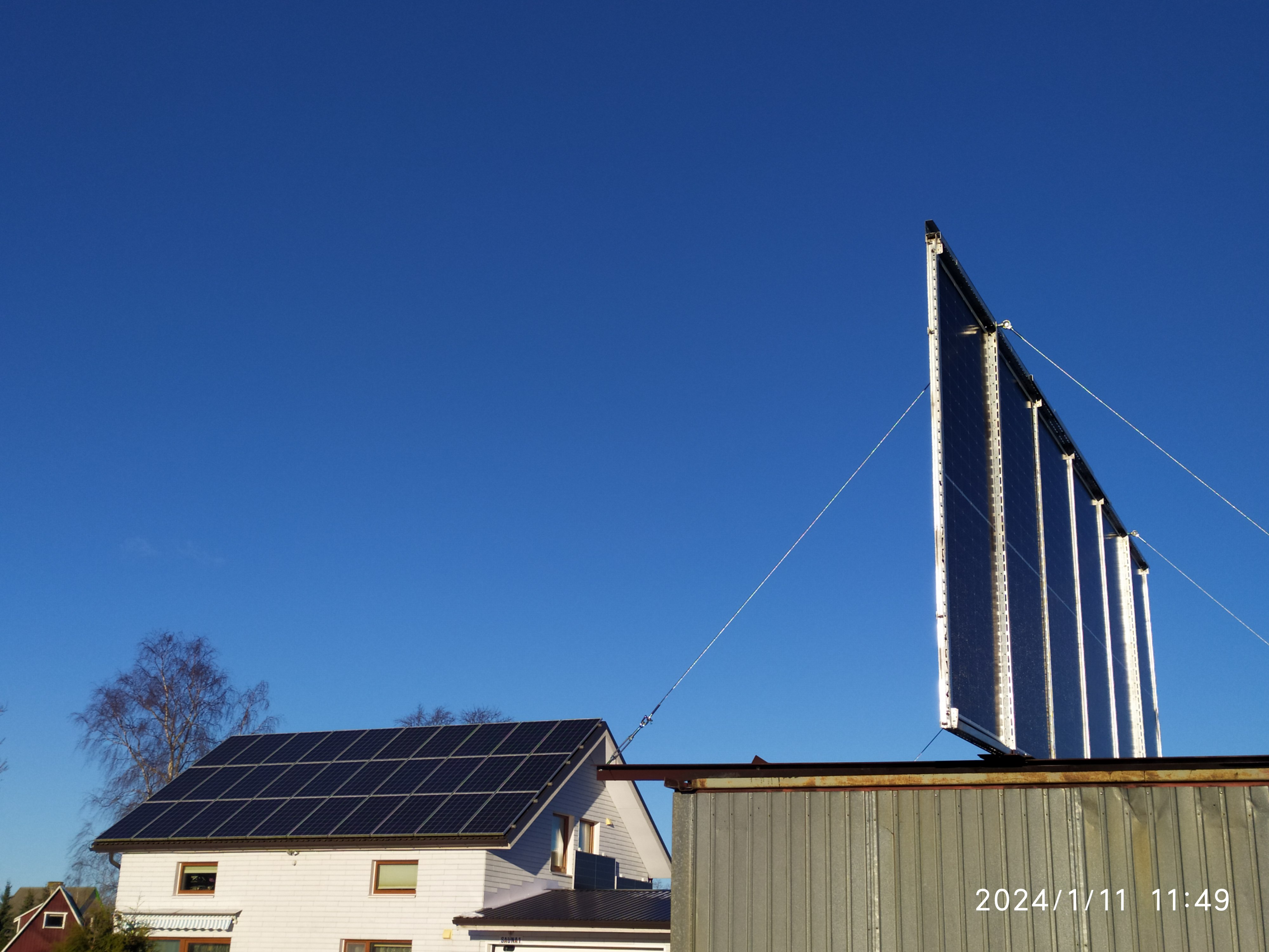

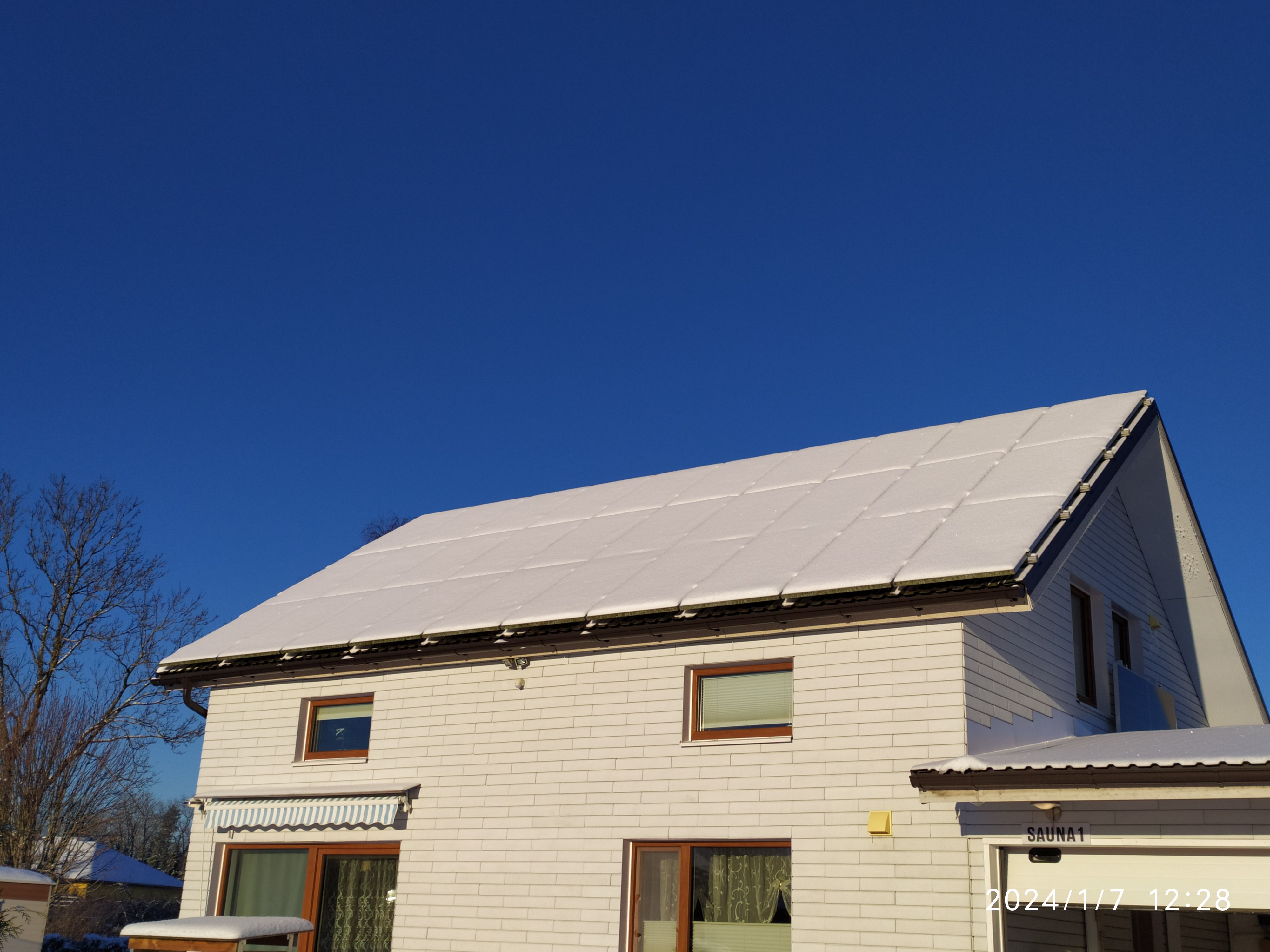

Mõned pildid ka paneelidest ja ilmaoludest (kuupäev ja kellaaeg on pildil), mille järgi saab mõista tootluse erinevust 7.01 ja 11.01 päevadel.
Vertikaalseid ida-lääs suunalisi paneele on 7+7+6 ja kui katus on lume all, siis toodavad ainult need hajusvalgusest.
07.01 oli välistemp hommikul -24C ja 9-11.01 oli öösel pilves ning välistemp hommikul ca 0C ja 12.10 oli -7C.
