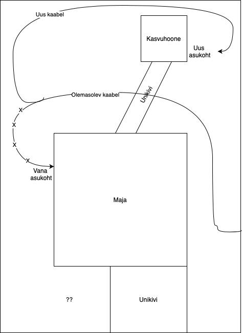

Tekkis vajadus tõsta ümber niiduki laadimisjaam. Seega vaja uuesti vedada juhtkaabel, sellega lihtne, vaja teha üks jätk ja vedada ca 30m kaablit. Küsimus on, kas nüüd tekib probleeme ka küsimärkidega tsooni niitmisega ja sealt laadimisjaama ülesleidmisega? Kas teoreetiliselt võiks ka sealt juhtkaabli vedada(nii nagu olemasoleva kaabel) ja selle ka siis sinna uude ühenduskohta ühendada või sedasi asi ei toimi? Kokku niidetav ala ca 700-800m2. Suurema kaare mõtlesin teha, et oleks ala paremini kaetud.

MirkoM kirjutas: 17 Apr 2023, 17:34 Küsimus on, kas nüüd tekib probleeme ka küsimärkidega tsooni niitmisega ja sealt laadimisjaama ülesleidmisega?
Kust paralleelsed kaablid kasvuhooneni jooksevad?

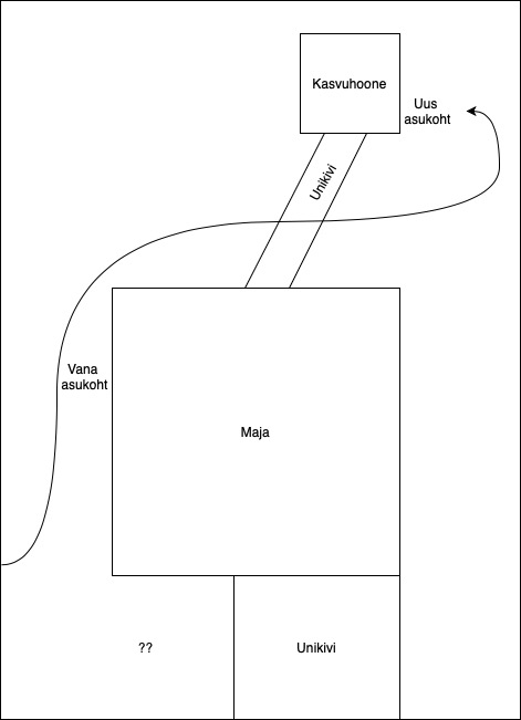

Pagan, see asjaolu jäi täiesti tähelepanuta. Piirdekaabel ristuks kasvuhoone taga siis juhtkaabliga, seega ma ikkagi ei saa sedaviisi juhtkaablit paigutada. Järgmine variant oleks nii:

MirkoM kirjutas: 18 Apr 2023, 06:37 Piirdekaabel ristuks kasvuhoone taga siis juhtkaabliga
Juhtkaabel võib ristuda paralleelsete kaablitega juhul, kui paralleelsed kaablid pole osa juhtkaabli kontuurist. Juhtkaabli kontuur algab laadimisjaamast ja liigub mööda juhtkaablit piirdekaabli ühenduskohas vasakule juhtkaabli poolt vaadatuna ning mööda piirdekaablit (k.a läbi saarekeste ja nende paralleelide) tagasi laadimisjaama.
Viimane lahendus töötab, kuid pole hea, sest laadimisjaam jääb saarekesele (piirdekaabli abil laadimisjaama otsimine võtab rohkem aega) ja mõlemad U-raua (Maja on U-raua sees) otsad on juhtkaabliga katmata, mis pikendab jällegi laadimisjaama keskmist otsinguaega.
