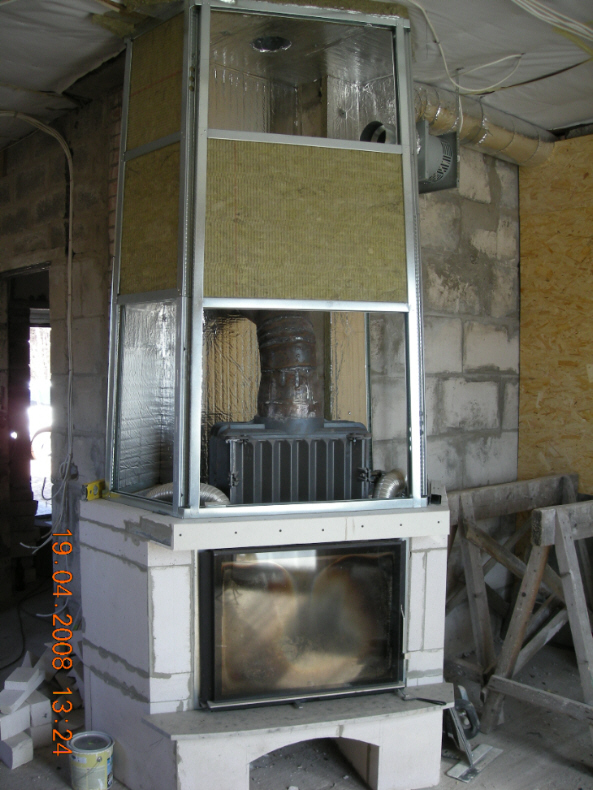

Pildil olev kamina südamik siis maast laeni kipsplaat karkassil, mis poes saadaval. Seest isoleeritud fooliumvillaga, liited teibitud fooliumteibiga. Kipsplaat teeb konstruktsiooni jäigaks. Põranda külge liimitakse näit montaaživahuga. Karkassi võid katta ka tulepüsiva kipsiga aga paberiga kaetud ju seegi. Sisse ilmtingimata fooliumvill. Vastasel juhul köhid kopsud seest, kui kivivilla tolm toas ringlema hakkab. Kui pilt manusena kaasa ei tule, siis link: http://nagi.ee/photos/photo_sizes.php?id=7837709&size=l

Kui karkass kinnitub seina ja põranda külge ei näe probleemi. Või ei saa ka seina külge kinnitada? See karkassiring, mis pildil on laes kinni, tuleb Sul lihtsalt alla poole. St kõik jääb samaks aga lakke kinnitust ei tule. Klikk: http://nagi.ee/photos/looriks/7983563/in-set/129109/, kusjuures pildil olevad seina (kips) kinnitatud karkass pidi moodustama kogu konstruktsiooni nö. ankru. Selle külge kinnitatud kips pidi hoidma lõppkokkuvõttes alla vajumast ülemist dolomiidist plaati, mis oli tihedalt betooni kruvidega karkassi küljes.
