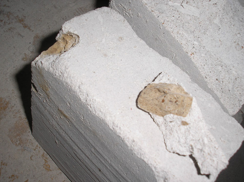

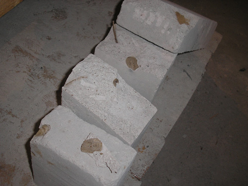

lõhkusin korteri vaheseinu. Vanu telliseid tahtsin taaskasutada ja ehitada neist uued konstruktsioonid..
Poleks nagu probleemi, kuid täna telliseid virnastades jäid silma salapärased pruunikad laigud mis on nii umbes pooltel tellistel!!! (suuremaid kohti pildistasin)
Teadjatelt ootand vastuseid:
1. millega on tegu ?
2. selle mõju inimese tervisele ?
3. kui see on kahjulik nähtus siis mida ette võtta ?
4. mis nö. staadiumis need laugub on ?
Tegu on tüüpilise Mustamäe üheksakordse paneelmajaga
Ette tänade,
Andrei
Silikaattellises mädanik vms ???

Tegu on savitükkidega, mis telliste tegemiseks kasutatud liiva sisse sattunud on. Mitte midagi ohtliku ning nõuka ajast pärinevatel tellistel täiesti tavaline nähtus. Kui tahad tellisseina lihtsalt üle värvida, siis tasuks need kohad välja uuristada siiski ning millegi asisemaga ära täita, hakkavad pärast läbi kumama muidu.
