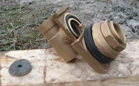

Pump koos tõusutoruga istub juba adapteri küljes. Adapteril on seespool siinidega osa, kuhu istub pump koos tõusutoruga.
Keeruline on seletada, mine kohapeale vaatama :-)
Fotol olev vasakule alla jääv osa on kaevu välisseinas, sealt läheb toru majja.
Fotol alla paremale jääv keermestatud osa külge keeratakase piisavalt pikk metall toru, millega lastakse sisemine osa kaevu - fotol paistvate siinide peale.
Fotol ei pasita see osa, mille külge läheb tõusutoru ning pump. Ühesõnaga kuival maal ühendad: pump -> tõusutoru -> adapter -> kaevu laskmise toru.
Siis lased kogu kupatuse kaevu, adapteri siinide peale ning keerad "paigaldustoru" küljest. Kui tahad pumpa kätte saada, keerad paigaldustoru tagasi ning tõmbad adapteri siinidest välja ning koos tõusutoru ja pumbaga kaevust välja.

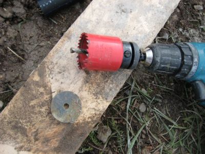

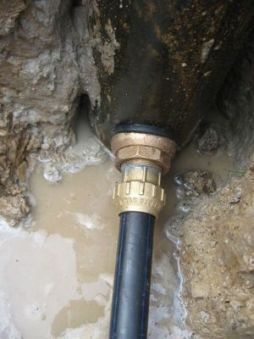

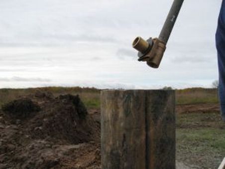

Esmalt tänan kõiki, kes on antud postituses nõuga abiks olnud! Tänu Teie infole sai omal puurkaevust kenasti vesi majja. Kuna mul oli esialgu raske saada korralikku ettekujutust sellest adapterist ja kuidas see ikka sinna puurkaevu ca 2 meetri sügavusele saab, seetõttu lisan siia mõned pildid ehk on neist abi ka teistele, kellel midagi sarnast ees ootab.

toomas
Postitusi: 1326
On tänatud: 35 korda
Re: külmumine
Noo nii. Võtsid leiva laualt. :cray: :cray: :cray:
Toomas.

Oleks võinud ju ka... mõne pildi teha :)
toomas
Postitusi: 1326
Re: külmumine
Pilte piisavalt, aga kundede juures tehtud pildid jätan oma tarbeks näitlikuks õppematerjaliks. Need pildid mis siin üles pandud, noo silm puhkab. :good: :good: :good: Aga kuna iga eestlase parim toit on teine eestlane, siis tegijale küsimus. Kolmanda pildi pealt näha igati korrektne läbiviik. Kuidas tehti kaeviku tagasitäide?
