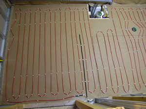

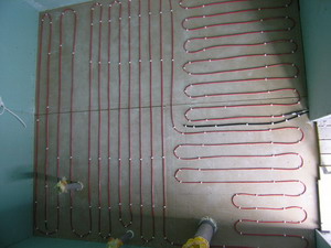

Et on huvi, kirjutame veidi lahti.
Fooliumit ei ole vaja
Armatuuri ei ole vaja
Kütteks sobib see kaabel, mille võimsus on 10W/m, ei sobi 18W/m
Kipsplaadiks põrandale ette nähtud plaat GL
Tööde järjekord.
Laagide vahele soojustus (vill, vaht vms)
Laagidele hõre laudis samm mitte üle 300mm
Laudisele kruvidega põrandakips, risti laudisega nii, et plaatide otste jätkukohad jäävad laudisele
Arvutada välja ja märkida kipsile küttekaabli asukohad vastavalt soovitud küttevõimsusele
Kinnitada spellidega küttekaabel ja 13mm anduri toru kipsile
Liimida liimi või plaatimisseguga loogete vahele kipsiribad nii, et kaabli ja kipsiribade vahele jääks vähemalt 10-20mm vaba ruumi segule
Valada põrandatasandusseguga vahed täis.
Liimida liimi või parem plaatimisseguga pealmine kipsplaadikiht aga nii, et ta oleks nihkes alumise kipsikihiga min 300-400mm
Edasi vastavalt vajadusele vuugid pahteldada v valada kalded, hüdro, kahhel või mida iganes
kaabel kipsile.jpg (31.7 KiB) Vaadatud 4736 korda
[attachment=2]
