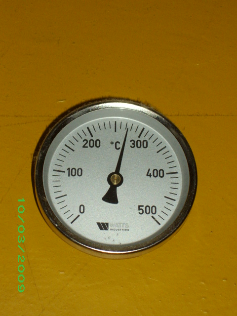

Suitsugaaside termomeeter on väga hea abivahend ahju õigel kütmisel ja olen sellega möötnud temperatuuri ka sekundaarse lisaõhu kanalites kolde tagaseinas.Tuleb puurida lihtsalt 6mm puurauk ja ....lugeda näit :thumbsup:
http://www.santehnika.ee/?op=catalog&gid=70&c=
Siin on näha selline termomeeter soemüüri tahmatopsi integreerituna. 2.pildil
viewtopic.php?f=1&t=15536&start=50#p74940
