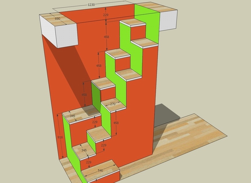

Oskab keegi ehk öelda, kas 1*1 m alale on võimalik ehitada mingisugust treppi? Mis üldjuhul keerdtrepi miinimumnõudmised on? Tänan!

google ütleb et 1,3m x1,3m auku teevad juba ära....

just see info googlist vastab tõele muudel juhtudel tuleb leppida redeliga.

1x2 avasse on võimalik hädapärase nn.õigejala trepi teha aga see tuleb üks luude murdmise trepp.
Rusika reegel on selline ,et üle 45 kraadise tõusunurgaga trepp on astmetega redel.

Lisan trepi kavandi läbi 123x69 ava laes. Astumist tuleb alustada õige jalaga, kuid astuda on parem kui redelil.
- igejalatrepp.JPG (95.47 KiB) Vaadatud 4298 korda

NO TULE TAEVAS APPI!!!K-ahjur kirjutas:Lisan trepi kavandi läbi 123x69 ava laes. Astumist tuleb alustada õige jalaga, kuid astuda on parem kui redelil.
