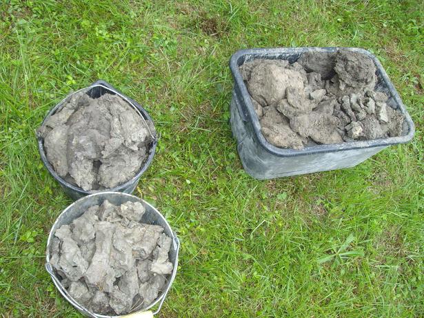

Kuigi saviauk oli päris lähedal, siis savi kaevandamine ei läinud kergelt. Arvasime, et lähme ja võtame paar labidatäit savi ja ports ongi käes. Savi on aga soontena mööda maad laiali. Selleks, et kätte saada vajalik savikogus, tuli läbi kaevata kartulimaa suurune ala. No mis oli kasu eelmise õhtu :jooma , kui see nüüd mööda külgi savikarjääri maha tilkus. :doh:
Saak käes, suundusime tagasi ööbimispaika. Sel päeval enam töötegemisest midagi välja ei tulnudki. Hakkasime jälle aktiivselt puhkama. :P

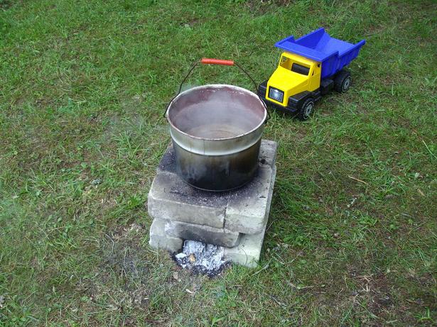

Unus veel lisamata, et kõigepealt tegime näpuharjutuseks ühe 16 kivi ahju. Muidu ei saa naised piisaval hulgal meie määritud nõusid pesta. 16 kivi polnud käepärast, aitas ka madalam variant. Vee sai kenasti soojaks.

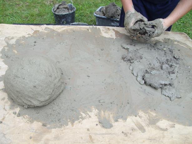

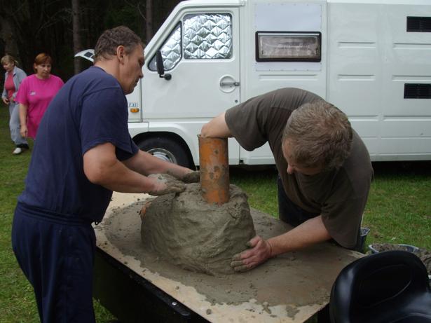

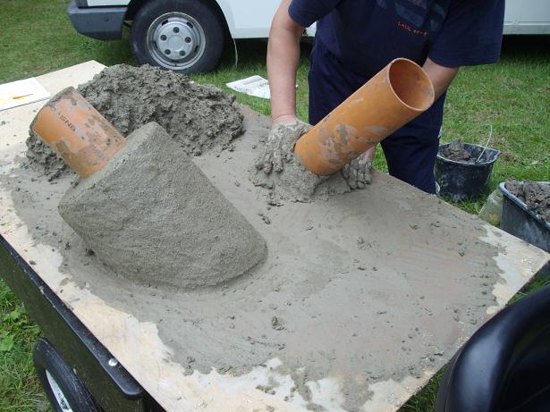

Ahju segu saamiseks tuleb lisada savile saepuru. Selle mätsimine võttis ikka parasjagu energiat. Algul on kõva savi segamine väga vaevaline. Lõpuks läheb töö lõbusamaks. Lausa mänguliseks. :)
Segu tegemine.
Segu tegemine.

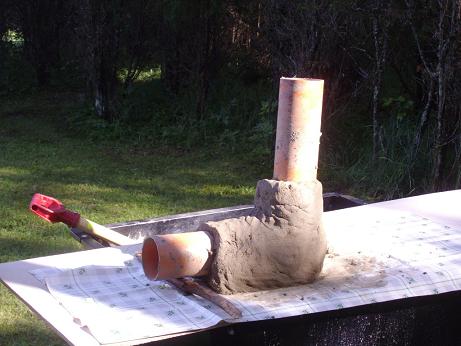

Segu mätsitakse ümber plastiktoru ...
Ümber toru
Ümber toru

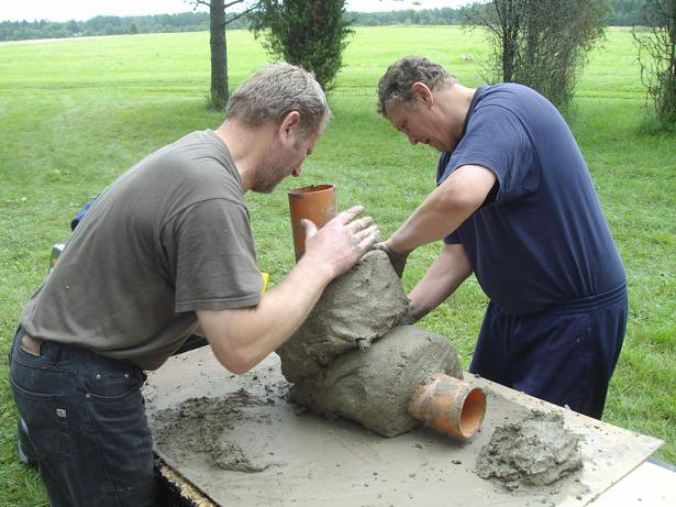

...ja tõstetakse need omavahel kokku. Tõstmisel aga selgus tõsiasi, et me olime segamisega pire hoogu läinud. Nati liiga pehme oli. Kuidagi aga saime hakkama.
Kokku panemine.
Kokku panemine.

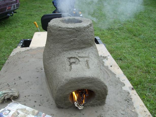

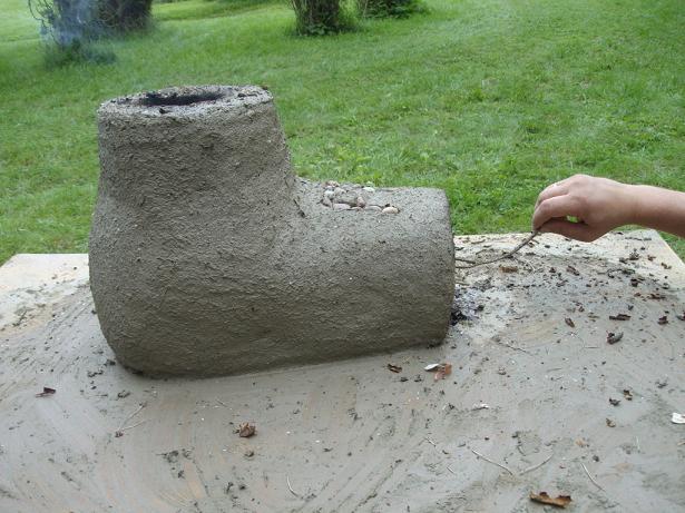

Peale ahjule kuju andmist ja viimistlemist...
viimistlemine.
viimistlemine.

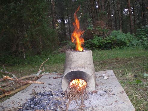

Tõmbasime plastiktorud välja ja võis teha esimese "puhastutule".
Esimene tuli.
Esimene tuli.

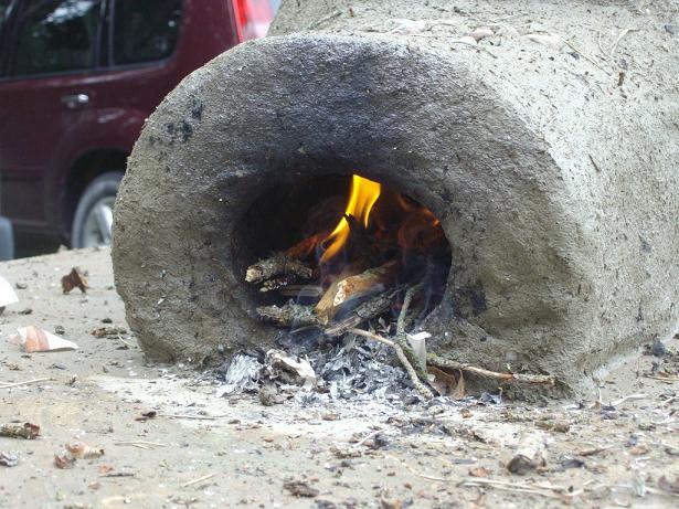

Peale vähest kütmist jätsime ahju tahenema ja läksime teenitud lõunat sööma. Liiga pehme segu tõttu vajus koldeauk väheke loperguseks. Pole aga vahet, mis kujuga on okste sissetoppimise auk. ;)
Kuivatustuli
Kuivatustuli
Peale sööki tegime veel tuld ja nii ta lõpuks sinna kuivama jäi. Äkki kunagi veel täiendame seda, kui jälle "Hiiumaale" sõidame. :good:

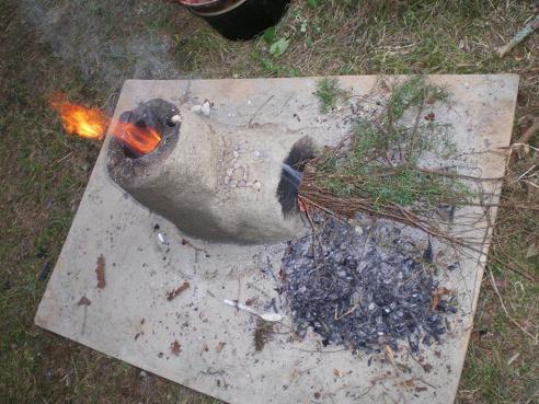

Nüüd on saanud seda ahju kuivatamise eesmärgil kütta. No kuidagi ei taha ära kuivad. Tegin talle väikese saleduskuuri noaga. Kanna juurest lõikasin "rasva" maha. Tasapisi hakkab kogu ahi valgeks vedama.
Mõtlesime, et peaks selle saapa suures lõkkes läbi küpsetama. Nii ehk saaks ka väljapoolt "küpseks".
Kuivatus.
Kuivatus.
Ikka kuivatus.
Ikka kuivatus.

Tere!Tore ettevõtmine!Tundub,et "saapal" on hing sees,sest ilus "tulemehike" leegitseb äkilise kohal.Mõtlen pilti,mille nimetus on-kuivatus.Proovi kuiva puuga kütta,sest mingil määral jääb toorest kadakast ikka sinna midagi.Kui ma oma kännukat kütma hakkan.siis esimene pool tundi on pealt kuidagi niiske.Ajab lihtsalt välja selle,mis savi vahepeal õhust kogunud.Head savitamist!

juhan kirjutas:...Tundub,et "saapal" on hing sees,sest ilus "tulemehike" leegitseb äkilise kohal... Proovi kuiva puuga kütta,sest ...!
Eks hinge sai sinna sisse ka pandud. See pole ju konveiertöö. Huvitav lihtsalt mis/kuidas saab. :)

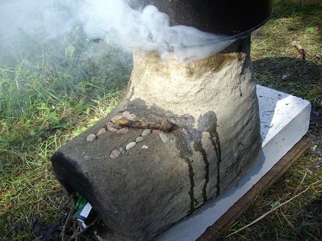

Kuivade puudega kütmine on jah väga oluline. Käisime nüüd jälle sealkandis aega surnuks löömas ja oli vaja sooja vett teha. Tavast õnnistas veega pidevalt ja küttematerjal oli märg. Jonni pärast tahtsin ikkagi saabast kasutada vee soojendamiseks. Saingi lõpuks tule alla. Kui aga ämbri tulele panin hakkasid füüsikaseadused silmaga paistma. Suits oli nii vett täis, et ämbri nurgast hakkas momentaalselt tilkuma.
Kui nüüd võrdlus päris ahjuga tuua, siis sületäis märgi puid ajab ikka ahju/korstna vett päris täis. Pole siis ime ka pigi jooksmine.
