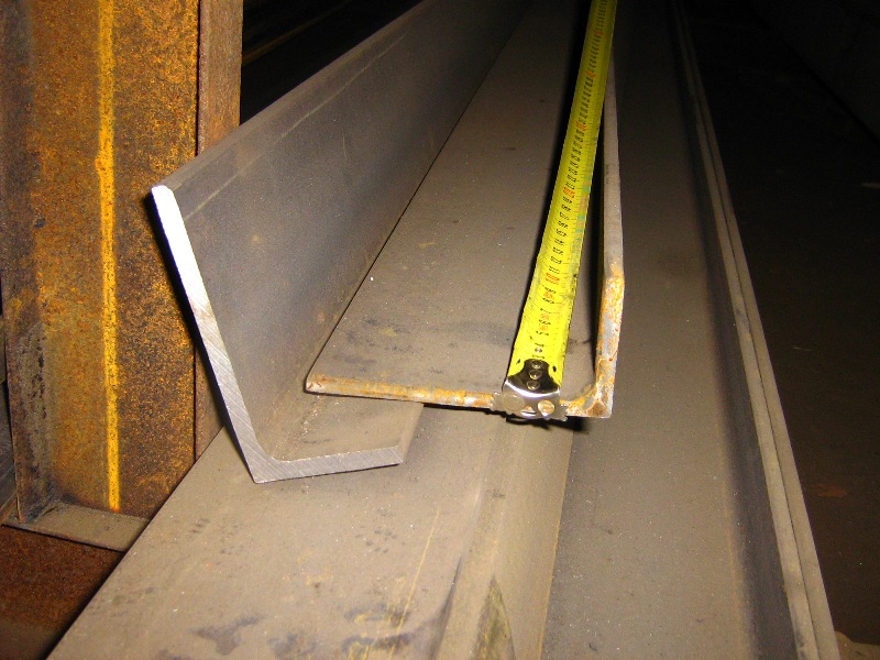

Pööningu tala kombineeriks siis 100x150 prussi ja 2 L talaga 130x65, et siis lae prussid jääks selle L tala serva peale seisma?

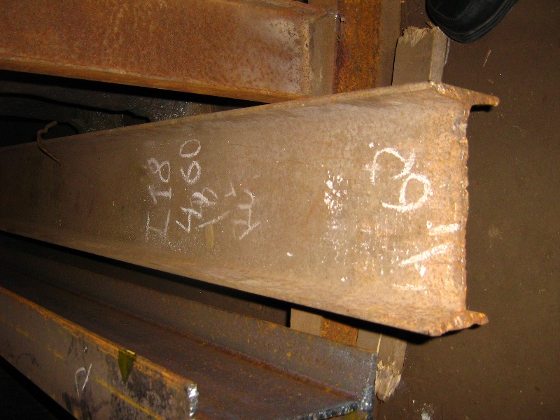

Vahelae paneks 200 H-tala, mille vahele kinnitaks ka 200x200 prussi (pruss jääb laes nähtavale).
H-tala
H-tala
H-tala 200.JPG (151.23 KiB) Vaadatud 3704 korda

L-raud 130x65.JPG (160.38 KiB) Vaadatud 3704 korda

Tegelikult siis küsimus, et mispidi peaks see H-tala kandma, kas H sellisel kujul nagu ta kirjutatult on või siis H külili? Või see oleneb H nn haarade pikkusest, kumbapidi tala kannab?
Ise ma mõtlesin, et paneks H õigetpidi ning selle alumise osa sisse paneks 200x200 prussi poltidega tala külge kinni, H-tala ise jääks siis seina ja selle telliskiviposti sisse stabiilselt kinnituma, prussiosa toetuma ei jää vaid jääb seinte vahele.

See ei ole H, vaid I-profiil. Profiil saab kanda mõlemat pidi, kuid kandevõime võib erineda kordades. Suurem kandevõime on ikka nii nagu Sa kirjeldasid "H külili", et ülemine ja alumine flants on horisontaalis ja keskmine ribi on vertikaalis (puittalad saad flantside vahele panna). Kuid ma natuke kahtlen selle tellisposti tugevuses. Pane selle asemel teraspost.
