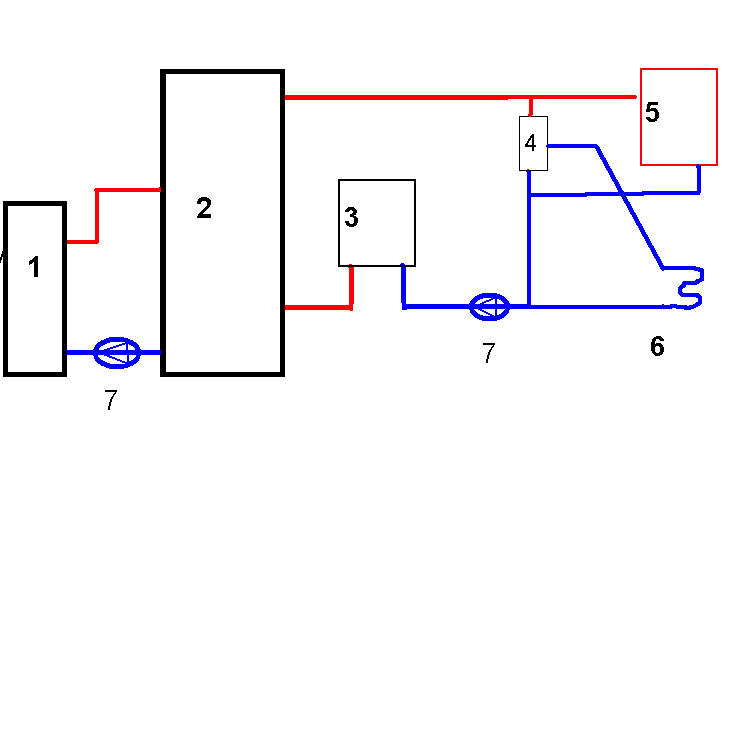

Ei ole spets aga tegin väikese skeemi 1 katel 2 akupaak 3 soojuspump 4 põranda kütte segusõlm et temperatuur ei läheks üle 35-40 kraadi 5 radikad 6 põranda torud 7 tsirkulatsiooni pumbad :hello: :hello:
