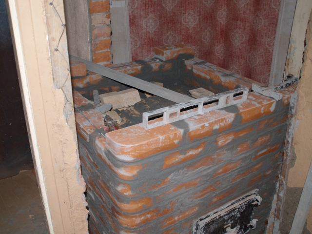

Soovin infot ahju puhastamise kohta segujääkidest. Ahju käis meisterdmas pottsepp, kes jättis töö väga musta. Ütles, et ahju tellise pinna saab puhtaks kegelt vee ja lapiga. Kui ahju ladus oli terve ahjusein mördiga kaetud. Olen ahju puhastanud viiskorda ja ikka tellise pind on hall. Kasutasin isegi betooni puhastus vahendid.
Äkki keegi oskab soovitada lahendust?
pildilt näha ahju pinda kuidas tehtud
Pildid 252.jpg (218.63 KiB) Vaadatud 10313 korda

Tule taevas appi..
10-15% äädikalahus peaks aitama.
brou kirjutas: Ütles, et ahju tellise pinna saab puhtaks kegelt vee ja lapiga.
Kurat, siukse porno peaks meistrimees ikka ise korda tegema ju, uskumatu lihtsalt.

Looduskivialune ahi!Pole paha.Sisemus muidugi teine tera,aga kelle asi.Paned raudvitsad ümber ja saad näiteks pizza-ahju!

Tõeline porno,see ahi vajab juba paari aasta pärast remonti.

:shock: Ma sügavalt loodan, et sa väga palju oma tengelpunga sellise üllitise eest ei kergendanud. Aga kui nüüd asjast rääkida, siis enda kodus sai selle vahendi ja nõudepesu nuustiku karvasema poolega puhastatud ning tulemus oli hea, küll aga ei oska õelda kas see sellise kihi peale ka hakkab nagu pildil näha on.

No tere tali, sellist mökerdist ikka naljalt ei näe:D Jõudu puhastamisel!!! Äädika lahus aitab küll.
Re: Punasest tellisest ahju puhastamine segust.
Kuna ahi laotud arvatavasti saviseguga, siis tuleb need vuugid puhastamise ajaks paari sendi sügavuselt puhtaks teha, sest muidu pesed sealt aina uut savi ahjupeale laiali. Puhastamiseks tuleb kasutada midagi tapvalt kanget ja hiljem veega puhtaks pesta sellest ja seejärel ahi vuukida müüriseguga Selleks kasutada kilest (tordi)pritsi, et ahju uuesti ära ei mäkerda. Peale ca 30 min kuivamist tihendada ja siluda vuugid lühikese vuukrauaga askeldades.

"Meister", kes mul tegi ladus ainult kätega, kellut ei kasutanud üldse. Suurema kihi segu lükkasin pahtli labidaga maha. Lubas aasta möödudes, ahju uuesti vaatam tulla, aga ei saa teda kätte enam. Tegelane sai valitud, kuna näitas oma tehtud töid. käisin ahje koha peal päris vaatamas. Aga nüüd on tsirkus.

Kas algul polnud kokkulepet ,ahi tuleb puhasvuuk tehnikas? Selliselt tehtud ahi viitab hilisemale katmisele ,kas looduskiviga või pahteldamisele .Ja katmisele antiikkrohviga või struktuurvärviga.
Kellu ei ole kohustuslik aga puhasvuuki ilma vuukimisrauata on raske saavutada.

Bauhof müüb liitrises taaras tsemendijääkide eemaldaja,uskumatu vahend.-toimib tõesti hästi.Hind 80eek :good:

Bauhofi vahned on kasutatud. Sai seda kohe kasutatud, ei olnud kasu. Puhastamine, pidi "meistri" jutujärgi lihtne olema. Aga nüüd ei saa tegelast kätte.

Minu sügav kaastunne inimesele, kes sellise portsu otsa sattunud.
Ei ole see puhasvuugi tegemine teps-mitte lihtne töö. Teemaalgatajale head nõu kahjuks anda ei oska, sest olen kindel, et puhastada saab vaid veidimäärdunud müüri, kui segu jäägid pinnapealsed. Taolisel mäkerdatud müüril on segus olevad ained sügavale kivi sisse imendunud ja ikka jääb halliks ja näotuks.
Teistele õpetuseks, et vaadake töömehe käekirja. Esimeste kahe-kolme kivikihi ladumisel on näha, kas suudab puhtalt teha või mitte. Leppige kokku, et materjali määrdumisel tuleb rikutud materjal "meistril" oma taskust kinni maksta. Ei maksa uskuda, et pärast saab puhastada. Puhasvuugi ladumine ei käi nii, et enne mäkerdan ja pärast puhastan. Puhasvuugi ladumisel on teistsugused töövõtted ja olen arvamusel, et iga potsepp tellistest puhasvuukmüüritise ladumist ei valdagi. Ehkki pottidest või muust materjalist suudab "pärleid " teha.
Olen eelneva postitusega täiesti sama meelt.
