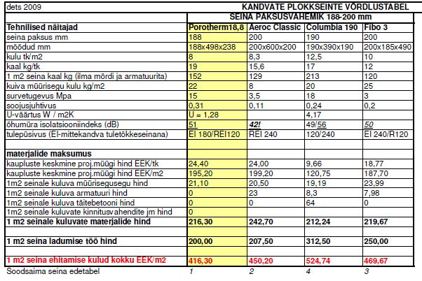

Ehk on sellisest tabelist abi.
Seinte tabel.JPG (78.44 KiB) Vaadatud 4589 korda

Ülevaate saamiskes väga hea, tänan

ja tabel ise on pärit......?
Re: Eramu seina konstruktsioonid
Väga hea teema, olen ise sama asja üle juurdlemas hetkel. Tabel mis siia postitatud samuti väga hea ja ülevaatlik (kuigi pärit vist Aeroci lehelt).
