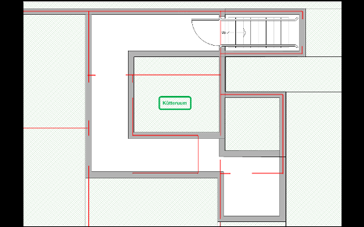

Tere jälle!
Sai vahepeal põrandaid ülesse kisutud, uuritud ja mõõdetud. Vene aja on "üürnikud" palju paha teinud - keldrit ebasoovitavas suunas laiendanud.
Manuses oleval joonisel on:
Heleroheline viirutus - pinnas
Hall jäme kontuur - vundament (maakivi), keldri sein (silikaattellis)
Punane joon - palksein
Olukord siis selline, et selle ruumi all kuhu kütteruumi tahaks teha on pinnas ümbritsetud kolmest küljest silikaattellistest seinaga ja ühest küljest maakividest vundamendiga. Kütteruumi pindala 6m2. Koormus pinnasele oleks:
2,5t - betoonpõrand
3t - akupaak
0,5t - ahi
Kokku 6t, ehk siis 1t/m2
Rumal küsimus: Ega selline koormus keldriseinale häda tee või kogunisti seda laiali ei lükka?
Ehk oskab keegi nõu anda...
