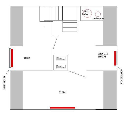

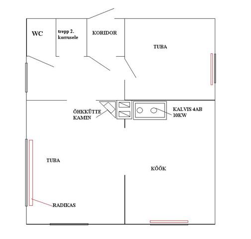

tegin mõned ruumide paigutuse joonised
teine korrus on veel väljaehitamatta. nagu olen juba öelnud, et vaja pangast raha võtta ja kogu kupatus korraga lõpuni teha.

Eks militar ise teab, kas eelistab ebamugavust puudega mässates või sama raha eest tugitoolisporti nautides soojuspumba puhul. Minu eelistus kuulub mugavusküttele, sest mitmeid aastaid puudega vaid maja küttes on kadunud igasugune soov seda jätkata. Samuti on kulu puudele või soojuspumbale rahaliselt enamvähem võrdne, kuid puudega on vaja neid lisaks ladustada, tuppa tuua ja pärast prahti koristada.

Tere sinul on idealne maja suure läbi kahe korruse kamin ahju ehitamiseks keset maja ja ongi probleem lahendatud kui sina ise seda süsteemi ehitama ei hakka läheb sinul see töö sama palju maksma kui korralik TULIKIVI ahi no nii 70000-100000 EEK :hello: :hello:

Oletan, et juroku tahtis öelda - mis sa mässad poolpiduse veeküttelahendusega, ehita ahi läbi kahe korruse ja saad köetud.
Kuid vaata ahju foorumit, seal on piisavalt kommentaare selle lahenduse kohta.
Minu lisasoovitus on, et ehita pigem kamin soemüüriga ja unusta see pliit veesärgiga. Esialgu saad 1 korruse hästi köetud ja hoiab sooja. On odav ehitada. Muuseas oli mingeid kaminaid veesärgiga võimalik osta, äkki mõni neist.

juroku soovitus jääb ära, sest teisel korrusel ruumi suht vähe ja ei kujuta ette, et sinna veel mingi ahi tuleks läbi vahelae.

10kw Kalvis pliitidele annab manuaal, et kütab 40-130 ruutu pinda. Mul majas tuleb max 90 ruutu, seega peaks ju varu natuke olema. Samas võin ju ka võimsama(14kw)pliidi panna!

õhk-õhk tüüpi pump jääb siiski ilmselt ära, sest nii avatud see planeering pole, et õhk saaks vabalt liikuda. Suure toa ja köögi vahel saaks, aga kuidas sinna väiksemasse tuppa soe saab ei tea. Teisel korrusel põhimõtteliselt sama jama. Esimesl korrusel see väiksem tuba mõeldud teismelisele tütrele ja üleval üks tuba omale magamiseks ja teine poisile. Pojaga saaks veel kaubale, et hoiab ust lahti, aga plika tahab juba privaatsust.
Probleeme seega kuhjaga- katlale pole ruumi, elektriga ei taha, katelpliit ei pidavat kõlbama, kui ahi siis jälle kuidas soe teisele korrusele saada jne.
