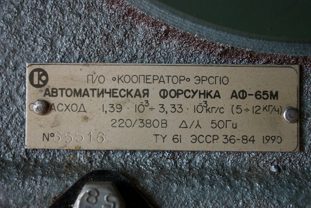

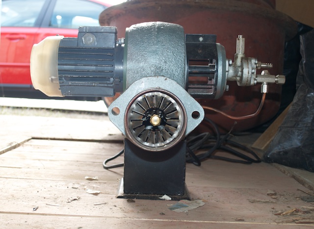

Paluks abi tuvastamisel.
Lugemata postitus Postitas Beati »
2010-04-19 at 15-06-14.jpg (154.82 KiB) Vaadatud 1594 korda
Aparaat ise
Aparaat ise
2010-04-19 at 15-07-05.jpg (105.57 KiB) Vaadatud 1594 korda
küttepihusti
Re: Paluks abi tuvastamisel.
Lugemata postitus Postitas küttepihusti »
Tegemist peaks olema küttepihusitga!
tommy4
Postitusi: 437
Liitunud: 06 Apr 2009, 09:15
On tänanud: 13 korda
On tänatud: 8 korda
Lugemata postitus Postitas tommy4 »
Veneaegne õliküttepõleti, toodetud Eestis tootmiskoondises "Kooperaator".
Minul töötas peaaegu probleemideta ligi 10 aastat. Praegugi vedeleb teine veel keldris, ei raatsinud teist ära visata, kuna pikka aega mind soojendanud !
Coolhouse
Postitusi: 1082
Liitunud: 12 Sept 2008, 14:19
On tänatud: 30 korda
nn. Koperaatori põleti.
Kui tegemist ei ole vanavara kogujaga siis soovitaks vanarauda viia.
Sõna eluohtlik on vist kohane.
Seade on originaalis varustatud kütuse magnetklapi asemel kummist koonusega, mis põleti seiskumisel vedru abil sulgub. Pärast aastaid töötamist kumm kulus ja kütus võis vabalt voolata koldesse. Nüüd kui see kumm on 30 a vana .....
Võib lisada magnetventiili , automaatika jne kuid soovitaks kiiresti lammutada et keegi hull seda kätte ei saaks.
Tänapäevaseid seadmeid on kõik kohad täis, see on sama kui mingit uunikumi taastada.
