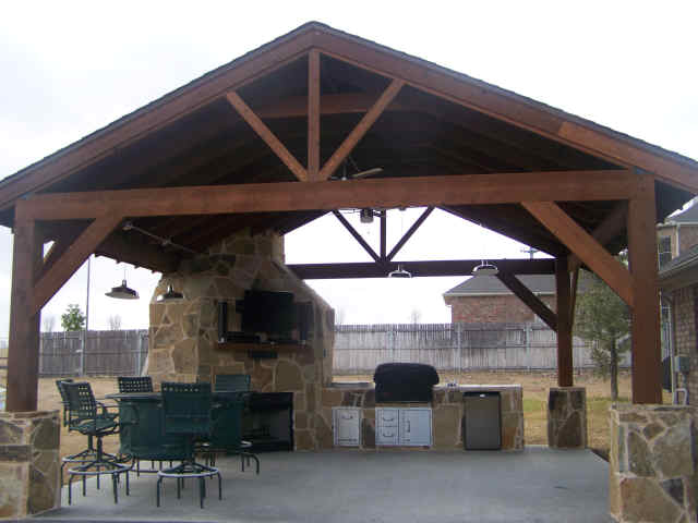

Varikatus tuleb midagi sellist, karkass jämedast nelikantmaterjalist, postid on olemas 250x250x3000

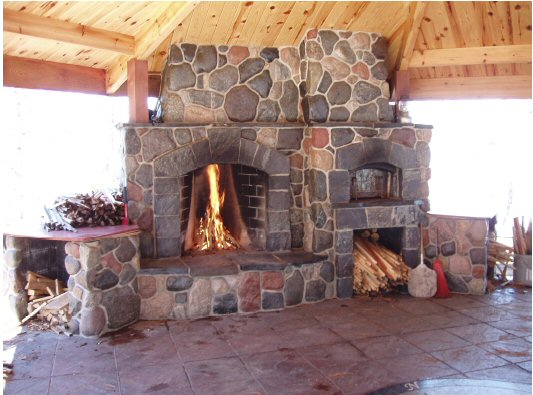

Ja siis see oluliseim.... Naise nõudmisel tuleb teha pizzaahi. Ise tahan teha lahmaka avatud kamina.(no midagi sellist- pilt 2).
Avatud kamina ja pizzaahju kombinatsioon, kumb vasakul, kumb paremal pole veel klaarunud.

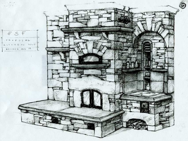

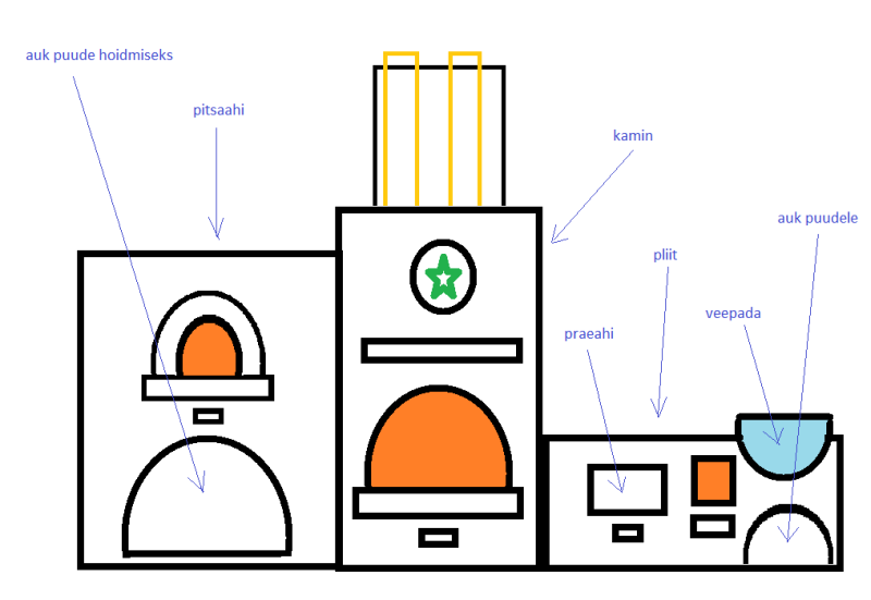

Kõik selle kupatuse peaks siis komplekselt siduma, võibolla näiteks nii:
Ma ei mõtle ümaraid vorme, vaid paigutust. Ehk seal kus parempoolne vennike askeldab võiks olla pliidi koht.

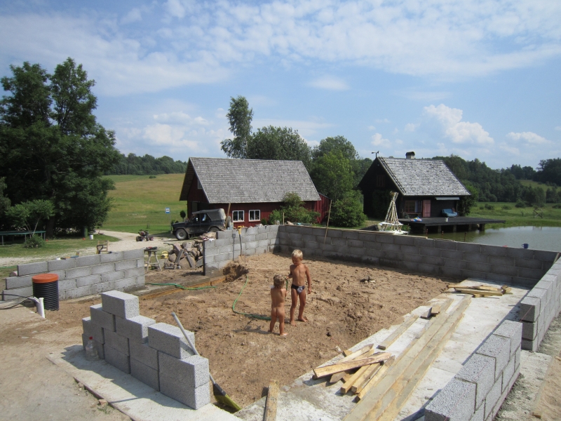

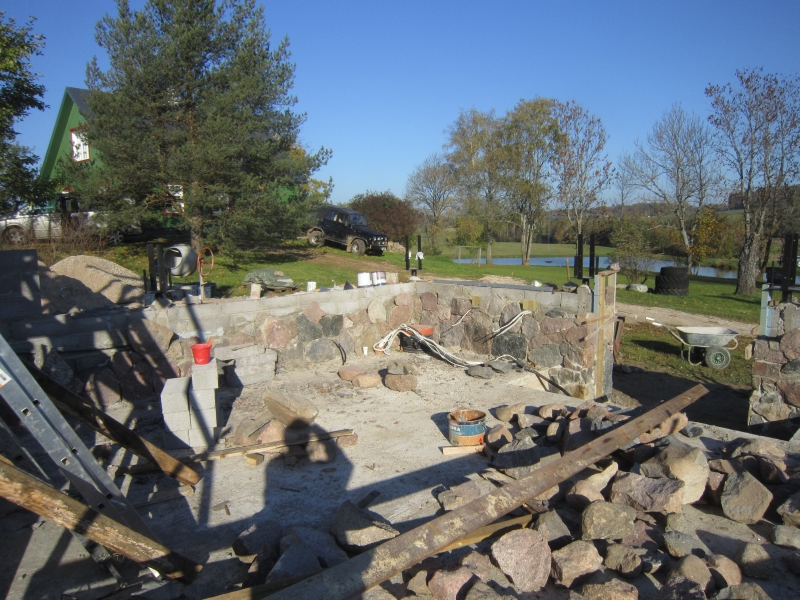

Olin 3 nädalat puhkusel ja tegin väliköögi ehitamisega algust. Vesi, kanalisatsioon ja elekter on veetud. Vundament ja betoonist aluspõrand on tehtud. Ärge muretsege, need on nii kõvad, et kui tulevikus väliköök enam kellelegi ei meeldi, võib vabalt maja peale ehitada. Mõõdud suurenesid töö käigus 8 x 8 meetrini. 100 mm paksusest fibost vundamendi sisesein hakkab kah valmis saama. Mõlemale poole fibost siseseina laon 30 cm lõhutud maakividest seina. Väliköök asub kallaku peal, nii, et kohati tuleb kokku ca 70-80 cm müür 80-90 cm ja kohati 1,5 m kõrge. Kui müürid valmis järhneb putisõrestik ja kivikatus. Vahepeal tuleb ka 2 lõõriga 6 m fibokorsten üles laduda (kavatsen seda teha ülejärgmine nädalavahetusel). Niipalju siis üldehitusest.

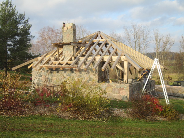

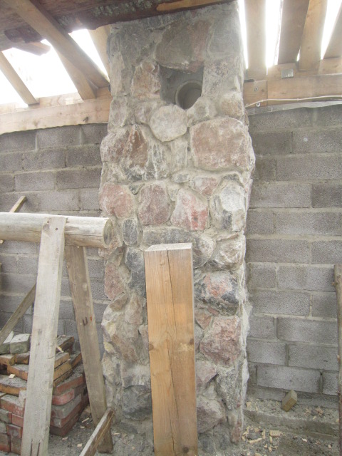

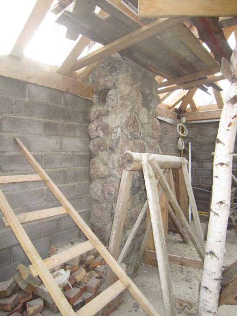

Tere üle pika aja. Minu viimasest postitusest on kulunud tugevalt üle aasta. Vaatamata kriitikutele toimetan siiski väliköögi kallal vastavalt omavalitud tempole. Nagu varasemalt öeldud, mingu või kolm aastat valmissaamiseni aga püüan suurema osa asjadest ise koos ühe töömehega teha.
No mis siis aataga ka juhtunud on? Kommunikatsioonid olemas. Müüritööd valmis. Puitosa valmis, praegu paigaldatakse kivikatust. Panen ühe üldvaate ka.

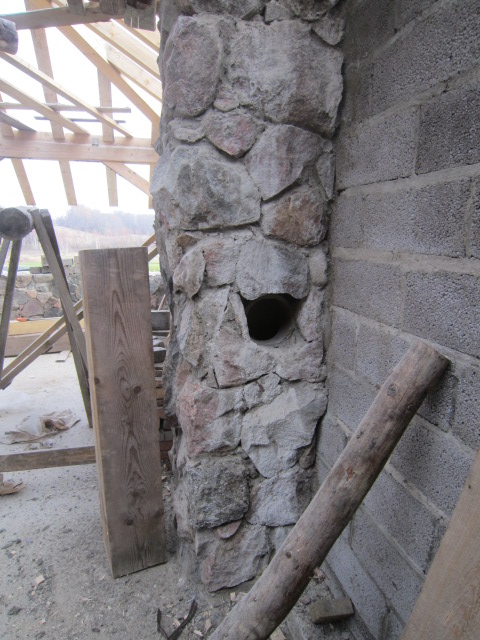

vaade väliköögile tagant. See väike auk, mis läbi põõsaste paistab on korstnalõõride puhastuseks

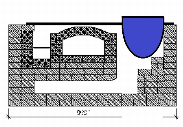

Peale katuse alla saamist jääb ehitus talveks soiku. Tahaks siiski planeerida küttekollete ehitamist. Küsiks siinkohal potseppadelt nõu, kuidas teha.
Minu plaan on pliit, kamin,pitsaahi. Pliiti tahaks integreerida vana paja, mille ülesanne ei oleks mitte niivõrd vee soojendamine, kuivõrd disainielement. Sooja vee saamise kavatsen elektriboileriga lahendada. Siiski oleks tore, kui pliidi kütmine pajas vee leigeks ajaks.

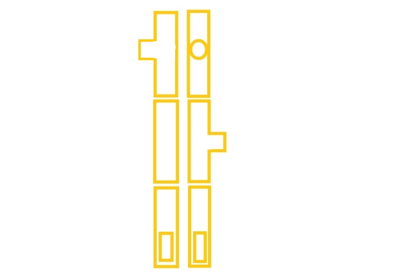

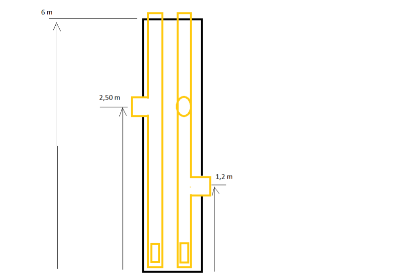

Siin on minu plaanid küttekollete osas:
Kuna eelnevalt keegi mulle mõistliku nõu ei andnud, ehitasi korstna nii nagu paremaks pidasin.
Nüüd on vasakusse lõõri 2,5 meetri kõrgusel ava korstna vasakult küljelt pitsaahju jaoks.
Paremasse lõõri on korstne eesküljelt 2,5 meetri kõrgusel ava kamina jaoks.
.... ja teine ava paremasse lõõri on korstna paremalt küljelt 1,2 m kõrguselt pliidi jaoks.
Nüüd , olles asja pisut enam uurinud, teeksin pliidi jaoks lõõri madalamale, aga mis tehtud, see tehtud.
Kulla asjatundjad, paluks teilt nüüd abi eelkõige pliidi ehitamisel. Kas keegi suudaks siia genereerida joonise, kuidas sellist eelpool kirjeldatud pliiti antud tingimustesse ehitada?
Edu,
Alo
Re: väliköögi kompleks
Postitatud: 19 Nov 2011, 15:34
Postitas stupiduser
Mulle näib esmapilgul, et korstnaga oled natuke mööda pannud.
Milleks Sa selle looduskivist tegid, kui Sa seda looduskivi ei eksponeeri pizzaahju ja kamina ja pliidi tagant.
Lisaks segab see nende ehitust.
Oleks võinud alt korstna fibost teha ja kõrgemalt looduskivi peale minna.
Pliidil too küttekolle korstna poole praeaahju.
Põlemisgaas väljuks siis pliidist tuharuumi tagant.
Kuidas see 1,2 m kõrgusele saada, seda ei oska esimese hooga ütelda. Tundub, et lihtsaim viis on alla uus auk teha.
Muidu väga ilus :thumbsup:
Arvan ma...

Postitatud: 19 Nov 2011, 15:55
Postitas AloK
Seda ma usun, et korstnaga on mööda pandud.
Korsten on 2 lõõriga (kumbki 200 mm) Schiedleri moodul. Alt ehitasin maakivist, kuna pealtpoolt katust jääb maakivimantel minumeelest jube raske ja selle pidi kuidagi maa peale toetama. Miks maakivist, mitte fibost..... mhm.... ei tulnud selle peale. See kivi mida on kasutatud allosas, kamina taga, ei jää tõesti näha ja seda pole planeeritudki. Kasutasime ära müüriehituse käigus üle jäänud kive. Enamsati on need sellised, mida ei kõlvanud nähtavasse müüri panna. Lisaks ei ole korstne selles osas kivide paigutamisega mingisugust vaeva nähtud.
Uue augu tegemine allapoole ei ole vist hea mõte. See oleks ju jube vaev. Lisaks suubuks uus auk korstna allosas tuhaluugiga samale kõrgusele. Korstna siseosa koosneb ju shamottmoodulitest:
Nii et paluks ikka mingit visandit.... kui lahkus lubab.
Alo
Postitatud: 22 Nov 2011, 23:03
Postitas AloK

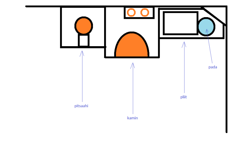

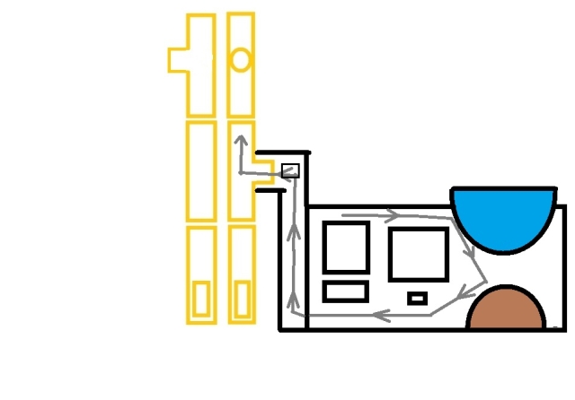

Tervitus,
Visandasin ise midagi. See tõusev lõõr peaks füüsiliselt pliidi taha jääma, mitte kõrvale, aga ei saanud 2d joonisele teha. Aga kusagile peaks ilmselt lisa tahmaluugi panema.
Alo
Postitatud: 22 Nov 2011, 23:23
Postitas AloK
Pisut viisaksmalt vormistatuna:
Postitatud: 23 Nov 2011, 06:26
Postitas nipernaadi
AloK kirjutas:Visandasin ise midagi. Alo
Ei ole ise küll pottsepp, aga julgen arvata, et Sinu eskiisil toodud lahendus 100-liitrises malmpajas vett kuumaks ei aja. Leigeks ehk võibolla, kui sedagi - seda enam, et tegemist väliköögiga. Mul oli maamajas pliidil kunagi 100 liitrine malmapada sisse ehitatud, mida siis maja endine omanik kasutas pesuvee soojendamiseks. Sellel oli aga eraldi kolle otse paja all ja ka suits läks eraldi korstnasse. Olen veel ühte pliiti kunagi näinud, kus malmpada sisse ehitatud ja ka see oli eraldi koldega. Kui nüüd pärispottsepad mind maha ei materda, siis soovitan küll leida variant, et saad tule otse paja alla teha. Ja ka siis võtab üsna palju puid ja aega, et pajatäis vett kuumaks ajada. Jõudu ja edu! Toomas

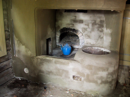

Tere üle pika aja, aastakene on taas kulunud. Võtan ikka hoogu pliidi ehitamise osas. Nüüd sügisel enam vist ei jõua, külmaks läheb, aga kevadeks plaane teha ju võib ikka.
Vastuseks viimasele postitusele - ega ma nüüd eriliselt sooja vett taga ajagi, pada on rohkem iluasi. Muidugi, kui keegi mulle seletab, kuidas sellelle eraldi kütmine teha...
Panen siia pildid nurgast, kuhu pliidi ehitada kavatsen. [img]<a%20href="http://nagi.ee/photos/AloKu/21689027/in ... width="320[/img]
[img]<a%20href="http://nagi.ee/photos/AloKu/21689025/in ... 0alt="Foto[/img]
Kokkuvõttes tahaks ehitada midagi sellist:[img]<a%20href="http://nagi.ee/photos/AloKu/21689019/in ... _1_1"/></a>[/img]
Kas minu poolt varasemalt visandatud üldine pliidi kontseptsioon üleüldse on mõeldav? Kuidas viia suits pliidist korstnasse, alt, ülevalt. Häda on ikka selles, et lõõr korstnasse ei lähe alt.
