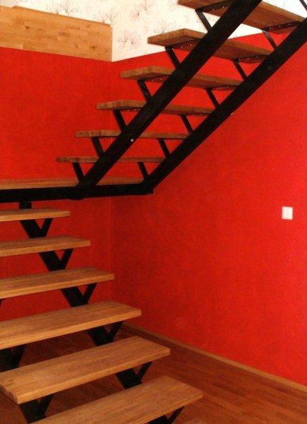

Olen teinud kallimat varianti, kuid kas odavam meetod variant ikka odavam tuleb, ei ole täpselt kalkuleerinud. Näiteks kui värvida valget põhitooni struktuurkrohv lasuurse värviga, siis asenduseks võiks originaali asemel MP kipskrohvi, anda sellele struktuur, kruntida, osta värvi+ Effekt või Lasera värvilisandit. Oletades, et esialgne pind on kipsplaat, siis kohe õigete materjalidega tehes oleks tööd järgmised- vuugid teipida ja 2X täita, lihvida, kruntida, struktuurkrohv ja 2X näiteks toonitud "Antiklasur"-ga värvida. Nn. odavam variant- vuugid teipida, 2X täita, lihvida, MP kipskrohv(võimalik, et tuleb 2X krohvida), kruntida ja 2X värvida. Operatsioone on küll samapalju, kuid MP-le ei saa sellist struktuuri, mis on originaalil ja struktuuri andmisega on natuke rohkem mässamist. Mingis varasemas teemas olen pikalt enam-vähem lahti seletanud kallima variandi tegemise. Kui on mõned kümned ruudud teha, siis hinnavahe tegelikult ei olegi nii suur kui esialgu tundub. Materjal on kallim, töörahas praktiliselt vahet ei ole kui muidugi erilist struktuuri ei taha krohvile anda.

Käisin ühe oma endise tellija juures "Kroonika" fotograafi mängimas ja tegin pilti siin teemas kirjeldatud tööst.
- Tegelikkuses on effektsem
