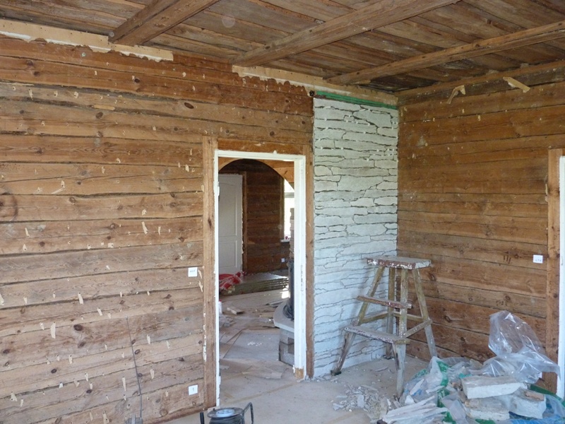

Tere! Kuidas aga anda sisetingimustes vanale palgile natuke värskem ja heledam välimus? Tegemist siis ca 70 aastat seinas on olnud palgiga, mis enamuse ajast olnud vineeri või tapeediga kaetud. Praeguseks ka vanadest naeltest jms puhastatud. Osaliselt jätan kindlasti palgi nii nagu ta on, kuid mõnes ruumis tahaks heledamaks saada või mõne toonitud õli või lasuuriga tooni anda. Ehk on kellelgi kogemusi selles küsimuses ja oskab häid lahendusi soovitada? Panen siia ka pildi, ehk on abiks soovitamisel. Ette tänades!
vana palksein.jpg (217.78 KiB) Vaadatud 21306 korda

Ilus palksein! Paar aastat tagasi värskendasin ka maakodu sisemust ja jätsin ca 20m2 palkseina nähtavale. Keemiast ei teadnud midagi,samuti olid mõned palgid kirvega sirgemaks tehtud ja koledad. Seega helendasin palki mehhaaniliselt. Ostsin ketaslõikuri otsa 80 ja 120- seid lihvkettaid. 2 tk neid kuluski. Tolmu tuli kõvasti, aega läks 3h. Pärast Supi'ga üle. Pilti kahjuks ei ole saata, aga mina jäin tulemusega rahule. Mehhaanilist puhastust olen näinud ka mujal kasutatavat, viimati Laitses Graniitvillas.

Häbenen oma rumalust, aga küsiks siiski, mis asi see Sup on millega sa pärast lihvimist pinna üle teed? :oops:
Re: Palkseina puhastus
Midagi sellist vist http://pood.bauhof.ee/p/lavaoli_sauna_supi_1l/474435
Nagu sealtki lehelt võib märgata on võimalusi mitmeid.

Just see sama, Sauna Supi:). Üsna universaalne vedelik. Sellega sai ka savipottidest soojamüür üle tehtud.
Postitusi: 13938
On tänatud: 470 korda
nipernaadi kirjutas:Tere! Kuidas aga anda sisetingimustes vanale palgile natuke värskem ja heledam välimus? ...
Kui sul raha on, siis googelda märksõnadega "soodaprits" või "soodapuhastus". Samu märksnu vi kasutada ka "Nurgakivi" arhiivist, ei viitsi ise sulle otsima hakata.
