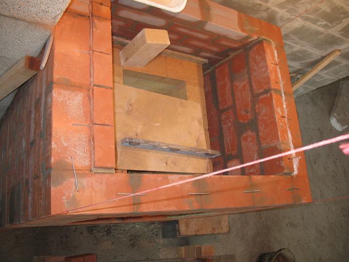

Kuidas ja mismoodi neid klambreid pannakse ja kust neid on võimalik osta?
Re: Pottsepatööd - puhas nauding.
Postitatud: 24 Nov 2010, 23:14
Postitas motamees
Osta ei saa. Kui just minu käest. ;)
Teed ise 3mm traadist. Ega neid palju panema ei pea.
Postitatud: 24 Nov 2010, 23:31
Postitas Vellu
Tänud õpetlike piltide eest.
Ühesõnaga puurid kividesse augud ja keerad traadi U kujuliseks ja paned siis üle paari kolme rea siduma.

Väga hea klambrite paigaldamise õpetus.
Nüüd siis teame kuidas siduda traadiga.
Minu uudishimulik küsimus oleks: miks peaks traadiga või klambritega ahjumüüritist siduma?
Milleks see hea on?

Küsin vastu: Miks seda teeb Tulikivi....ja teised tehasetootjad? :confused:
Ja siis veel pottahju pottsepad, need panevad meil plekist klambrid aga läänes pannakse traadist....just samasugused.
Kuna ahi peab kannatama tuhandeid kordi suuri termopaisumisi- kahanemisi ,siis pole ükski liigutus, mis aitab tõsta kvaliteeti, ülearune. :blink:

1.Pottahju ja tellisahju erinevused on sageli liialdatud. Üks savi mõlemad. Ka tellis saab olla glasuuritud nagu ka õhuke keraamiline plaat ja muud erinevust ei soovita siin üles kaevata.
2. Kuna teras ja keraamika omavad erinevat paisumistegurit ei tohi terassidemed olla pikad. 8 sm terasklambi ja sama pika keraamilise tellise joonpaisumise vahe on samade temperatuuride juures ja samaaegsel temperatuurimuutusel "väljakannatatav". Just seepärast aga ei sobi sidemeteks pikad sarrusvardad.
3. Anna rehkendus kui suur on paisumiste vahe neil kahel erineval materjalidel 80, 200 ja 400 kraadi juures sm kohta.

Kõige olulisem küsimus on "kvaliteeditõstmiseks" millegi kasutamise juures "milleks! :D
Milleks (ehk mille jaoks) need traadid ahju sisse pannakse?
Kas need peaksid ahju koos hoidma?
Vältima pragusid müüritises?

Jah.
Mõlemale sinu küsimusele sama vastus :D
Eriti kui ehitatakse saviseguga, millel puudub arvestatav nake tellisega. Klamber hoiab ahju stabiilsena, et need kivid "sõitma" ei pääseks. Ahjupotid ühendatakse ju täpselt samal põhimõttel. Keegi ei hakka lootma, et savisegu need ahjupotid paigal hoiaks. Ortner kasutab spetssegu, mis ka hea nakkega on aga ikka klambrid ka.... Ma lapin tellisahju ka "rikastatud" seguga aga ikka klambrid ka ja ....ei miskeid pragusi. Sellel teemal on varem piisavalt riieldud siin foorumis :oops:
Ja ega näiteks Tulikivi ka neid uhkuse :yahoo: pärast sinna ei säti ;)

Külgseina lisavoodrit hoidvad traadid on minu südamerahu jaoks hädavajalikud. Jama küll, kui külglõõr kinni vajub.
Ka teised klambrid panen ikka külge. Kinnitusklambreid on pannud meie esiisad, ei pea mina nende kogemust maha viskama. Kõiki elus ettejuhtuvaid asju ei suudeta teaduslikuklt ära põhjendada. Ometi need toimivad.
Muidugi panen kõrvale esiisade kogemused, mida suudetakse kahjulikeks tõestada. Nii see looduslik selekteerimine käib.

kaminahi kirjutas:3. Anna rehkendus kui suur on paisumiste vahe neil kahel erineval materjalidel 80, 200 ja 400 kraadi juures sm kohta.
3. Tõepoolest ei osutu paisumised väga suurteks.
Kui ma õigesti mäletan siis oli terase paisumine 1.2 mm/m*100K ja tellisel 0.97 mm/m*100K.
Seega vahe 0.23 mm/m*100K ehk 0.0023 mm/cm*100K
80C juures tuleb siis erinevus 0.018 mm/cm*100K ehk 8 cm korral 0.015 mm
200C juures on vastavad numbrid 0.0046 ja 0.037
ja 400C juures 0.0092 ja 0.074.

motamees kirjutas:Külgseina lisavoodrit hoidvad traadid on minu südamerahu jaoks hädavajalikud. Jama küll, kui külglõõr kinni vajub.
Mina olen julgem :lol:
Võib-olla loll aga julge (õigemini vastupidi).
Nagu aru saan siis kasutate traate selle kartuses, et müüritise kumulatiivse deformeerumise ohu pärast.
Ehk siis kivid liiguvad veidi üksteise suhtes aga tagasi ei liigu. Järgmise tsükli jooksul liiguvad jälle veidi aga tagasi ei liigu jne
Lõppkokkuvõttes peaksid kiviread omavahel nihkesse sõitma.
Sain ma nüüd õigesti aru? :scratch:

Nüüd siis pean mõtlema sellele, et kas kasu sellest, et traat ei lase servikivi lisaseinal sisse kukkuda kaalub üles kahju, et ta iga kütmistsükli ajal lisaks tavalisele paisumisele veel seda 0.1 mm loksutab. :scratch:
Kas siis ahi ilma traatideta koos ei püsi?
Laguneb kivide nihkumise kumulatiivse efekti tõttu sootuks laiali?
Väikeste pragude vastu ei aita traat üsna kindlasti, pigem vastupidi. Teoreetiliselt... :D

Kust sa selle 0,1 mm said jälle. :confused: ...ja kas tõesti arvad, et ahjuehituses on see mingi pragu tekitav suurus :shock: Need klambrite paisumised on ju treiali toleransid :)

Teoreetiliselt püsib ja praktiliselt ka. Mu esimesel ahjul pole ühtegi klambrit ja siiani alles. :)

0.1 sain selliselt, et ümardasin 0.074 järgmise komakohani.
Palju seal 2-3 sügavusel leegist temperatuur olla võiks? Terve traat on umbes selle temperatuuriga. Seega tuleb sealt seda paisumiste erinevust üsna oluliselt juurde veel.
Kas koldekivisid tuleks kah omavahel traadiga siduda?
Seal ju temperatuur ja sellest tulenev paisumine palju suurem ja peaks veel hullemini loksutama koldemüüritist.
