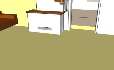

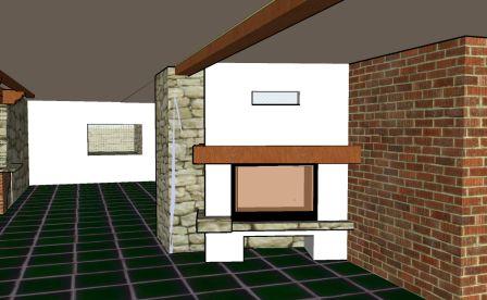

Tere, segaks siin teie pidu väikse mõttetööga. Kas on mingit mõistliku lahendust läbi kahe korruse ahju teol? Hetkel alumisel 0 korrusel õhkküttekamin , soov see asendada ahjuga mis läbiks 0 korruse lae ehk 1-se korruse põranda. Korstnasse viik 1-se korruse põrandast ca 40cm. 0 korruse põrandast ca 270sm. Tegemist puit hoonega Anno 1912

Sinu variant on täiesti võimalik ja seda annab vaid veel paremaks ratsida. Kuidas sul pääseb soe 0 korruselt veel üles ( trepiava)ja kui suur on kütmist vajav ruum 1. korrusel?
Kuidas jääd praeguse varindiga rahule ruumide läbikostvuses läbi kamina õhuavade?
Kui pregune kamin on sarnane ikka nagu pildil ja kivist ?, siis saab salvestava ahju, ehk lõõristiku ju variandina sinna peale ehitada ja läbi lae.

See segamise jutt rohkem sissejuhausena möeldud. Olemasolev kamin toimib kui poolekohaga kütja olen, nagu sellised lahendused ikka. Esimesel korrusel kaks tuba a 22 m2 ja suure ukse ning aknaavaga avatud köök 12 m2.lisaks esik mis vaheuksega eraldatud. 0 krrusel saun ja kaminaruum (ahjuruum)ca 35m2. Hetkel veel sees ei ela, käin vaid nädalavahetusel saunamönusid nautimas. Kui saunatan siis üleöö ja teine päev päris mönus, olulist temp. langust pole. Ainult kaminaga küttes jahtuvad ruumid ikka üsna kiiresti, ei kaasa 0 korruse massivseid pae seinu. Regulaarsel kütmisel asi kindlasti paraneks. Lisa soojust. suht problemaatiline Anno 1912 ja miljöö. Müra levimist ei oska komenteerida.

Kui keegi puust maketi aitaks teha, saaks ehk selle järgi ka kivide kleepimisega hakkama. Plikad on fotaka küljest ühe tüki ära saand, pilte hetkel pole. Need sketchup´id on ilustreerivad, tegelikult sain juba enne kubu ehitamist aru, et õhkküte vist ei sobi. Nagu 24 h Race

kaminahi kirjutas:Kui pregune kamin on sarnane ikka nagu pildil ja kivist ?, siis saab salvestava ahju, ehk lõõristiku ju variandina sinna peale ehitada ja läbi lae.
Jah sarnane ja kivist kuni kamina karniisini. Olen peale ehitust kaalunud, kuid plaanis vist ikka alt ülesse korralik ahi laduda. See, et ise ladumisega hakkama saan oli hetke luul.
