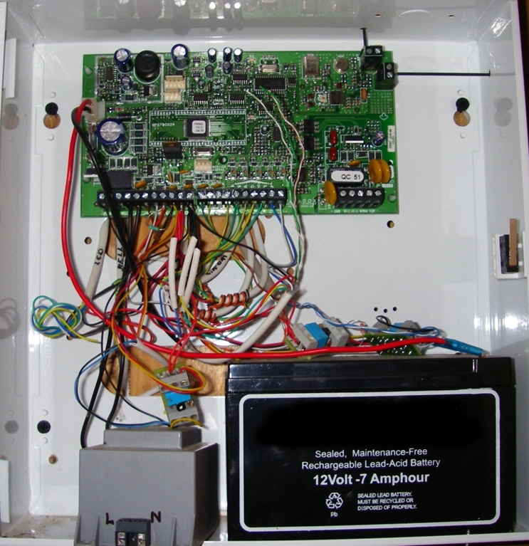

Postitan infoks ka oma asjaarmastaja-installi, kommentaarid ja asjalik kriitika teretulnud.

Kusjuures ma vaatan seda Elektric-u postitatud "pusa" ja pean nentima, et kui midagi on vaja ringi teha või niisama kaabelduses vigu otsida, siis on selles pudrus parem sobrada, kui minu tihedalt kokku pakitud installis, mida oleks targem ilmselt mitte rohkem puutuda.

Tere, selline peabki „asjaarmastaja” install olema, kui midagi x aja pärast juhtub saad ise ka sotti, mis ja kus, (ametimees ajab puntra ka koju, kui ajab). Hea töö!

vtl kirjutas:Kusjuures ma vaatan seda Elektric-u postitatud "pusa" ja pean nentima, et kui midagi on vaja ringi teha või niisama kaabelduses vigu otsida, siis on selles pudrus parem sobrada, kui minu tihedalt kokku pakitud installis, mida oleks targem ilmselt mitte rohkem puutuda.
See, et ma endal tegin pundid eemal klemmiistu alla ja sealt edasi trükkplaati, ikka kartuses, et midagi hiljem putitada vaja, liini takid sai joodetud.

puutööd kirjutas:See, et ma endal tegin pundid eemal klemmiistu alla ja sealt edasi trükkplaati, ikka kartuses, et midagi hiljem putitada vaja
On see klemmliist Sul fikseeritud või rippmontaazis?
Vahepeal mõlkus mõte tükist makettplaadist ja trükkplaadiklemmidest sellist custom klemmliistu või õigemini krossiplaati teha, aga kastis polnud eriti ruumi ja tegevus kiskus veidi absurdseks ka.

Eks ma ka mõtlesin ja mängisin läbi oma kolm korda, enne kui ma selle pusa nii kompaktseks surusin. Põhjuseid siis mitu - esiteks keskuse analoogtsoonid said täis (pildil oli paar juhet veel puudu), füüsiline ruum sai täis ning ülejäänud ühendused läksid väljapoole kasti adresseeritavate andurite näol. Teiseks lubab antud keskus suvaliselt füüsilisi ja loogilisi tsoone ümber mappida ja kolmandaks on väljapool kasti juhtmetele jäetud ca paarikümne sentimeetrised lõtkud, millest saab vajadusel juurde laenata, kui kastisisesed otsad peaksid mingi ümberkorralduse tõttu lühikeseks jääma.
Aga üldiselt olen ma Sinu argumentidega nõus.

Kuna ma üle 12v ei puudu, siis oli eesmärk install teha nii, et hiljem oleks arusaadav, kus või mis ja, et asjad oleks lihtsalt kontrollitavad, ümbertehtavad. Klemmliistu panin ikka kinni.
