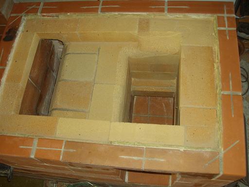

Postitas motamees
Minu katsetus oli selline. Rauda ma ei kasuta. Kui saaks sinna veel ühe rea peale lappida, siis poleks kindlasti probleemi. Kõrgus aga hästi ühte rida veel ei luba.
Ilma rauata ukseauk.
Pliita ukseauk.JPG (40.24 KiB) Vaadatud 5111 korda
Ka panin samoti üle ukseava väliskivile kaitseks. Tavaliselt seda pliitadel pole. Eks elu näitab
Re: Hetkel kamina, ahju ehitamine
Postitatud: 31 Jaan 2011, 14:05
Postitas Robi 1
Väga kasulik mõte Motamees! Ma arvan, et see shamott tasub isegi siis kaitseks panna kui uks vastu rauda jookseb.See kaitseb, et ääreraud sealt "imelikuks" ei läheks.
Postitatud: 31 Jaan 2011, 14:23
Postitas motamees
katuserobi kirjutas:... Ma arvan, et see shamott tasub isegi siis kaitseks panna kui uks vastu rauda jookseb.See kaitseb, et ääreraud sealt "imelikuks" ei läheks.
Siin jooksevad meie mõtted nii kokku, et peab avariid vältima hakkama. ;)

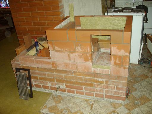

Enamus pliitaääreraudu on kolde ukse kohalt teist värvi, või lausa keereks põlenud. Sellepärast ka sättisin seda kivi sinna. Kuna siin juba läks selliseks teemaks, siis panen ka pildi siia üles.
Ääreraua kaitsekivi.
Pliita seest..JPG (32.64 KiB) Vaadatud 5093 korda
Re: Üldiselt kõike ahjudest!
Postitatud: 02 Veebr 2011, 13:06
Postitas Robi 1
Väga hea Motamees, et teed peaga tööd!
Eile mu sõber ütles, et ma olevat virtuaalahjuehitaja, sest tuhnin iga päev ahjufoorumites.See ju lihtsalt on nii huvitav, midagi pole teha.Eriti kui vaadata neid tüüpilisi kohti ahjudel ja pliitadel, kust laguneb, siis paneb ju mõtlema vägisi.Ja kui kuuled neid aegunud arusaamu, et näiteks umbkolle on parem isegi kui rest, sest seal saab leiba ka teha jne ( palju seda leiba seal ikka tehakse ja restika saab kiiresti umbseks muuta, tõmbad tuhka täis tuharuumi ja ülejäänud täidad liivaga, siis kui vahel tõesti tahad korralikult küpsetada), siis tuleb ju paar sõna kosta, et seda pimedust nii palju ei oleks ja tuli saaks põleda nii nagu tema tahab, sest tuli on vanem kui meie kõik... :)
