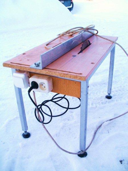

Lisaks Andyvanale võin öelda, et kui sul on olemas käsiketassaag ja mitmefunktsioonilise laua peale ei raatsi raha raisata, kuid tahtmine ikkagi suur, siis näiteks mina tegin selle ise valmis- kellegilt küsisin kasutult vedeleva nelikanttorust "sööklalaua", plate minema, jalad relakaga lühemaks, külgedelt samuti jupid vahelt välja, et kompaktsem oleks (plate suuruseks keskmine köögi seinakapi uks) ja uuesti kokku keevitada, puhtaks traatharja või liivapaberiga ja auto veljevärviga viisakam ilme ja jalgade otsa kõrguse reguleerid. Plateks vana, aga korras köögikapi uksele freesisin saetee ja kolm süvistatud auku sae kinnitamiseks, juhtlatiks keldris vedelenud 50x50mm alumiiniumist vinkel, sellele omakorda kronsteinid plate peale kinnitamiseks, kuhugi ette või külje peale eraldi kinnitusega 2-ne pistik (saele ja tolmuimejale), lüliti ja "mobiilne platesaag" ongi valmis. Eriti vajalik on see kaadervärk mul vahest laminaadi või laudparketi paigaldusel pikilõigete tegemisel. Kulu selle tegemiseks- suts värvi (oli varemalt), natuke keevitustraati, kolm peitvastustega 5mm polti, paar neeti ja veel mõned nipet-näpet, kuid mitte üle 100 eegu koos suts üle poolepäevase nokitsemise juurde kulunud mõne õllega. Ainuke väike miinus on vist see, et kui tahad hakata paksemat materjali läbi laskma, siis peaks põrand olema libisemiskindlam või platesaag lausa fikseeritud põranda külge, et saag materjali pealelükkamisel eest ära ei libiseks. Kui soovid, võin pärast ka pildi teha sellest kaadervärgist.

Selline kaadervärk saigi ise tehtud ja nagu juba kirjutasin, ei ole see mul just 50mm prusside pidevaks läbilaskmiseks, kuigi olen ka seda teinud, vaid rohkem õhemate laudade pikilõigete laskmiseks ning teemaalgataja soovide jaoks (50mm märja prussi) jaoks jääb sellisest vist väheks, aga eks see olene ka kogustest.

[quote="urmasr"]Selline kaadervärk saigi ise tehtud ja nagu juba kirjutasin, ei ole see mul just 50mm prusside pidevaks läbilaskmiseks, kuigi olen ka seda teinud, vaid rohkem õhemate laudade pikilõigete laskmiseks ning teemaalgataja soovide jaoks (50mm märja prussi) jaoks jääb sellisest vist väheks, aga eks see olene ka kogustest.[quote="urmasr"]
Nutikas töö, kellel on kreissaag, siis sellest saab ka teha, omal on tehtud. Natuke toestust juurde vaja keevitada, plate peale ja voalaa.
