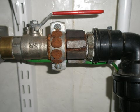

Mul on millegipärast siseneva plasttoru ja ventiili vahel rauast muhv. Ladusin selle ja toru hoidva klambri ümberringi pisikesi mööblisulgurite magneteid täis, halvemaks need ilmselt midagi ei tee, mine tea, äkki lõhusatabki mõne kaltsiumi kristalli ära.

Küülaline kirjutas:Mul on millegipärast siseneva plasttoru ja ventiili vahel rauast muhv. Ladusin selle ja toru hoidva klambri ümberringi pisikesi mööblisulgurite magneteid täis, halvemaks need ilmselt midagi ei tee, mine tea, äkki lõhusatabki mõne kaltsiumi kristalli ära.
Raud peaks justnimelt magneti mõju nõrgendama, mina laoks need magnetid pigem plasttoru ümber.
Aga eks need odavate magnetseadmete tootjad ja müüjad sellele rõhuvadki, et inimene loodab - äkki teebki midagi paremaks. Objektiivselt kontrollida seda kodustes tingimustes ju ei saa, hullemaks ta vaevalt et teeb ning peremees saab rahulolu, et on saanud midagi vähemalt ära teha.

vtl kirjutas:Raud peaks justnimelt magneti mõju nõrgendama, mina laoks need magnetid pigem plasttoru ümber.
Ma mõtlen, et see rauajurakas magneetub ka ja kõik koos on üks suur magnet. Plastmassi ümber neid ebamugav kinnitada, raua külge jäid millegipärast ise kinni ;)

Küülaline kirjutas:... Plastmassi ümber neid ebamugav kinnitada...
Ladunud nad laua peal isoleerpaele ritta ja kerinud ümber toru ;)
Re: elektriline katlakivi eemaldaja/vee pehmendaja
Igasugune metallkate nõrgendab elektromagnetvälja pea 100% toru seest välja. Seega, kui üldse kasu oleks, peab toru puhas plastmass olema.
Teiseks peab väli olema muutuv, st. püsimagnetitest kasu ei ole.
