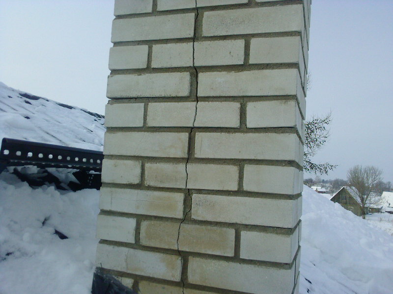

. Nüüd on siis olukord järgmine, et korstna pits laguneb. Algul murenesid korstna pitsi kivid lihtsalt ära, nüüd kui lasin uue pitsi teha tuli sellele sootuks mitu mõret sisse.
Siinkohal peab mainima, et samasugustest silikaatidest on tehtud ka teise korstna pits ja ja ka samal ajal aga selle teise korsna pitsiga ei ole midagi juhtunud. Selle korstna taga on tavaline ahi, pliit ja soemüür. Nüüd siis küsimus, et mida ette võtta. Alati saab uue pitsi ehitada aga sellega ei ole kindlustatud, et probleemid kaoksid. Ise ma mõtlesin sellist asja, et ehitaks selle pitsi osa ka punasest tellisest ja hiljem kataks plekiga, et ilmastik seda lõhkuma ei hakkaks.

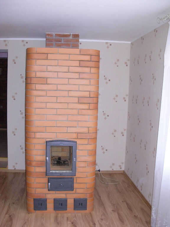

Mõistatust aitaks ehk lahendada praegune ahju pilt väljast (uks peaks peal olema) ja koldest. Palun ennem ukseklaasi mitte pesta.
Suureks abiks oleks korstnatermomeeter.
Kui lahti on kütmise ajal tuhaluuk? Kaua põleb koldetäis puid ajaliselt?

Praegu on ahju uks pestud aga kui see uuesti tahamaseks läheb siis teen sellest ja koldest pildi, korstna termomeetrit hetkel ei ole (aga kust kohast on vaja seda korstna temperatuuri mõõta) kuid eks ma hangin selle. Kütmise ajal on kõik õhutusluugid luugid lahti, nii ukse enda omad kui ka tuhaluugi omad. Ahjutäis puid põleb umbes 1,5-2 tundi. Kuna tegemist on põhiküttega siis ahju köetakse iga päev, soojemate ilmadga ülepäeva.

Näha, et teemaalgataja on suurema pildi korstnast üles laadinud.
Pragu on muljetavaldav.
Olen seni näinud teistsuguseid pragusid. Niisuguseid, mis on ülevalt kuni 1cm laiad ja alt järjest kitsenevad.
Usun, et praod tekivad nii: püstvuugi vahele pääseb vesi, mis külmudes paisub ja lükkab pilu laiemaks. Sulailmaga täitub pilu uuesti veega, mis külmudes jälle paisub. Iga külmumis-sulamistsükliga pragu laieneb ja ühtlasi alt pikeneb. Olen näinud pragusid, mis ulatuvad pööninguossa ja on üle meetri pikad.
Kuidas tekkis see konkreetne pragu, ei oska arvata. Ehk lõi välk sisse?
Korstnapitsi materjalidena on silikaattellisele ka alternatiive. Näiteks Terca käsivormitud tellised.

Sellise prao üks põhjus võib olla liialt "kange" segu.
Suvel võib korstna päikesepoolne külg ikka üsna kuumaks minna ja kui segu ka jäik, siis juhtubki selline asi.
Tuleb uus korstnaots teha ja soovitan segu ise teha 5-1-0,5(liiv-tsement-savi).

Nagu pildilt näha, on korsten märg. See on minu arvates üsna ühene märk liiga madalast suitsugaaside temperatuurist. Vesi teadupärast külmub ja külmunud vesi on suurema ruumalaga kui vedel vesi, mille tulemuseks võibki olla nii pragunemine kui-ka "koorumine".
Arvan ma...
