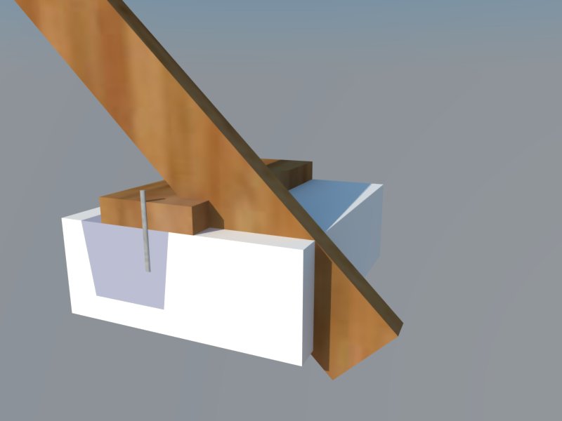

Lisan näitlikustamiseks sketchupis tehtud pildi. Tahaks aga teada kuidas õige oleks. Ehk siis kuidas toetatakse aeroci 500 U-plokile müürilatt ja sarikad. Juhendi järgi peaks armeeringu osa j22ma müüri siseküljele, seega kui keermelatte kasutada müürilati kinnitamiseks jääb ikkagi see suhteliselt keskele ja sarikas ise peaks nagu jooksma edasi läbi ploki enda, et moodustada mingisugunegi räästa osa. Tegemis oleks siis niiöelda kõrgendatud müüriga ärklikorrusega, kus siis vahelaest on paar-kolm rida plokke laotud. Kas sellisel juhul peaks kasutama eraldi toodetud ferme ja tavalise A sarika ladumine langeb ära.

Viimase rea võib laduda aeroc 300 u.
Müürilati kõrgust saab tõsta, pildil oleva 50 asemel 100.
Üldjuhul peaks selline sõlm olema juba lahendatud enne kopa maasse lõõmist, et välistada jamasi.

Selliselt, üksikute sõlmede kaupa, ei ole võimalik asjaliku nõu anda. Seda enam, et tuleb kõrgendiga nivend. Sellisel juhul ei saa terve katuse raskus ainult välismüüride kanda jääda. Projekteerides peab leima ka teisi toetuspunkte.

Tegelikult ei ole see ülejäänud toestamine küsimus, saab ilusti siduda näiteks vahelae külge. Nagu juba eelpool selgitasin, asi ei puuduta tervikut vaid asjaolu, et 500 plokk on nii lai, et kui 45 nurga all kinnitada sarikas otse latile siis ta lihtsalt ei sobi sinna, või siis peab plokki lõhkuma hakkama.
Ja ärge võtke seda kui reaalse projekti osa, ma ei ehita maja ja see ei leia minu poolt reaalses elus kasutust. Lihtsalt sai Sketchupi näpitud ja harjutatud niiöelda katuse tegemist koos sarikatega. Mõtlesin, et las olla siis reaalsem, lisan vöö ka ja alumise ploki rea. Uurisin Aeroci lehel ringi ja leidsin jutu madalenergia maja kohta ja sealt juba 500 ploki juurde. Sobitasin 500 ploki oma tööle ja mis selgus oligi see, et vot ei sobi kokku. Mõtlesin, et mis seal ikka, küsin proffidelt nõu.

Roger10 kirjutas:Tegelikult ei ole see ülejäänud toestamine küsimus, saab ilusti siduda näiteks vahelae külge. Nagu juba eelpool selgitasin, asi ei puuduta tervikut vaid asjaolu, et 500 plokk on nii lai, et kui 45 nurga all kinnitada sarikas otse latile siis ta lihtsalt ei sobi sinna, või siis peab plokki lõhkuma hakkama.
Selliste lahenduste korral ei seota midagi vahelagede külge vaid nn A-sarika korral kantakse sarika surve müüri äärelt nivenditoega vahelaele, enamasti välismüüri läheduses. Kui pööningut, aga ei kasutata(on ntx madal) ja laetalad on toekad siis ka rohkem pööningu keskele. Siis toetab see ühtlaselt ka sarikat läbipainde eest. Kus juures pennid võivad siis hoopis puududa!
Ja kus on öeldud, et sarikas ise peab tingimata peale müürilatti räästasse pikenema?
Muide isegi oma karkassseintega majal ei lasknud samuti sarikat müürilatist kaugemale...neid kihte tuleb sarika peale piisavalt milledest saab ka räästa moodustada.

Sidumise all pidasingi silmas toetamist, see nagu rohkem norimine. Egas katus lendu pane, surve jõud ikka alla ja külgedele.
Samas ma ei saa aru sellest osast, et mis kihte sa sinna sarika peale veel laod? Minumeelest läheb sinna ainult dist-liist + roov + kivi (näiteks). Need ainukesed mis kõrgust annavad. Ülejäänud juba nagu peaks sissepoole kasvu andma. Võin muidugi eksida.

Sai siin ringi vaadatud ja siis tekksi küsimus, et kui Aeroci müüri telg on seest poolt 150cm (ehk siis 300-se U-ploki keskkoht), siis kas müürilatt peab samuti soovitavalt olema toetatud centriga teljele?
