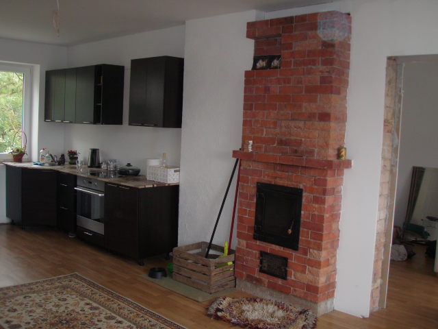

Siin on teise korruse ahi, mis saab ca 40 M2 kütmisega hakkama küll.
Andres
