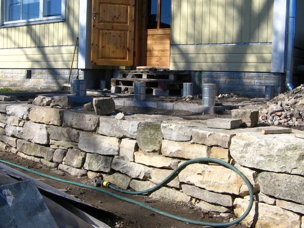

Postitas taastaja
Otsustasin ka terrassi kasuks. Algselt oli küll plaanis tagumisele uksele ikke korralik kivitrepp ehitada, aga nüüd tuleb koos vähese terrassiga puidust. Tugimüürile sai ikka kivist, et siis asi tasakaalus.
Uksest on mugavam käia, kui tasapinnad on mõlemal pool lävepakku võrdsed.
terrass2 003.JPG (116.19 KiB) Vaadatud 3744 korda
