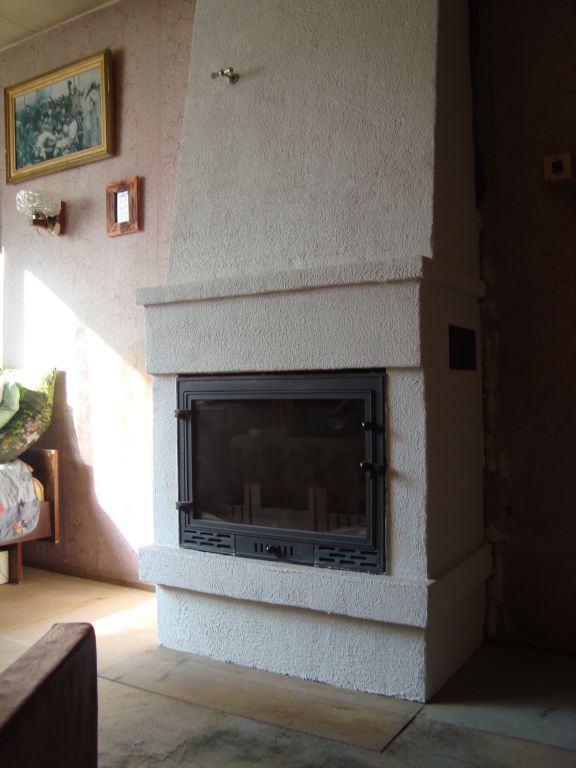

Kas selline variant sobib kui võimalikult kerge ja samas siiski ka soojust salvestav küttekeha asetseb 2.korrusel vaheseina peal. Kamina kohale tuleks aga nt. Isokern korsten.
Mida asjast arvate ?

Andres, kui suur on pildil antud kamina võimsus? Mis osa kergel kaminal salvestab sooja?

Kui ma ei eksi, siis selle klaasuksega malmkasti võimsuseks oli pakutud 12 kW.
Õhukesest plekist suitsutoru ja "kipsist" kesta asemel ladusin kivist lõõristiku.
Enne seda oli kolmandiku pliidi suurune sissekukkunud võlviga kolle ning sellele järgnev soojamüür, mille lõõridevaheline kivirida oli alla kukkunud. Tuli läks otse korstna suunas. Kui suurt võimsust see süsteem arendas, ei oska öelda. Tundub, et omanik on praeguse variandiga rohkem rahul.
Ilusat suve:
