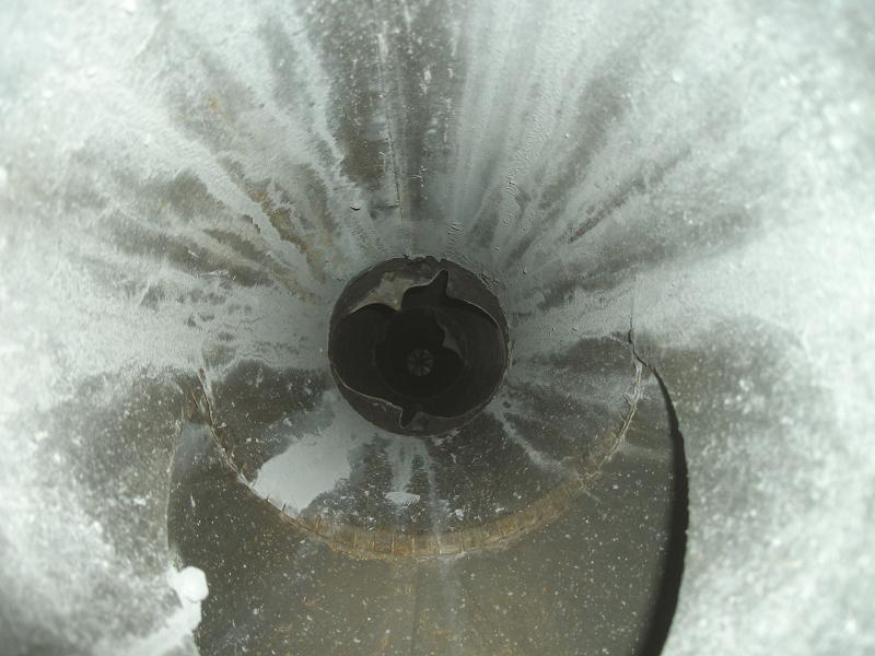

Postitas motamees
Pole need metallkorstnad ka teap mis pailapsed.
Metallkorsten seest.
Metallkorstna varjatud pale..JPG (67.4 KiB) Vaadatud 13127 korda
