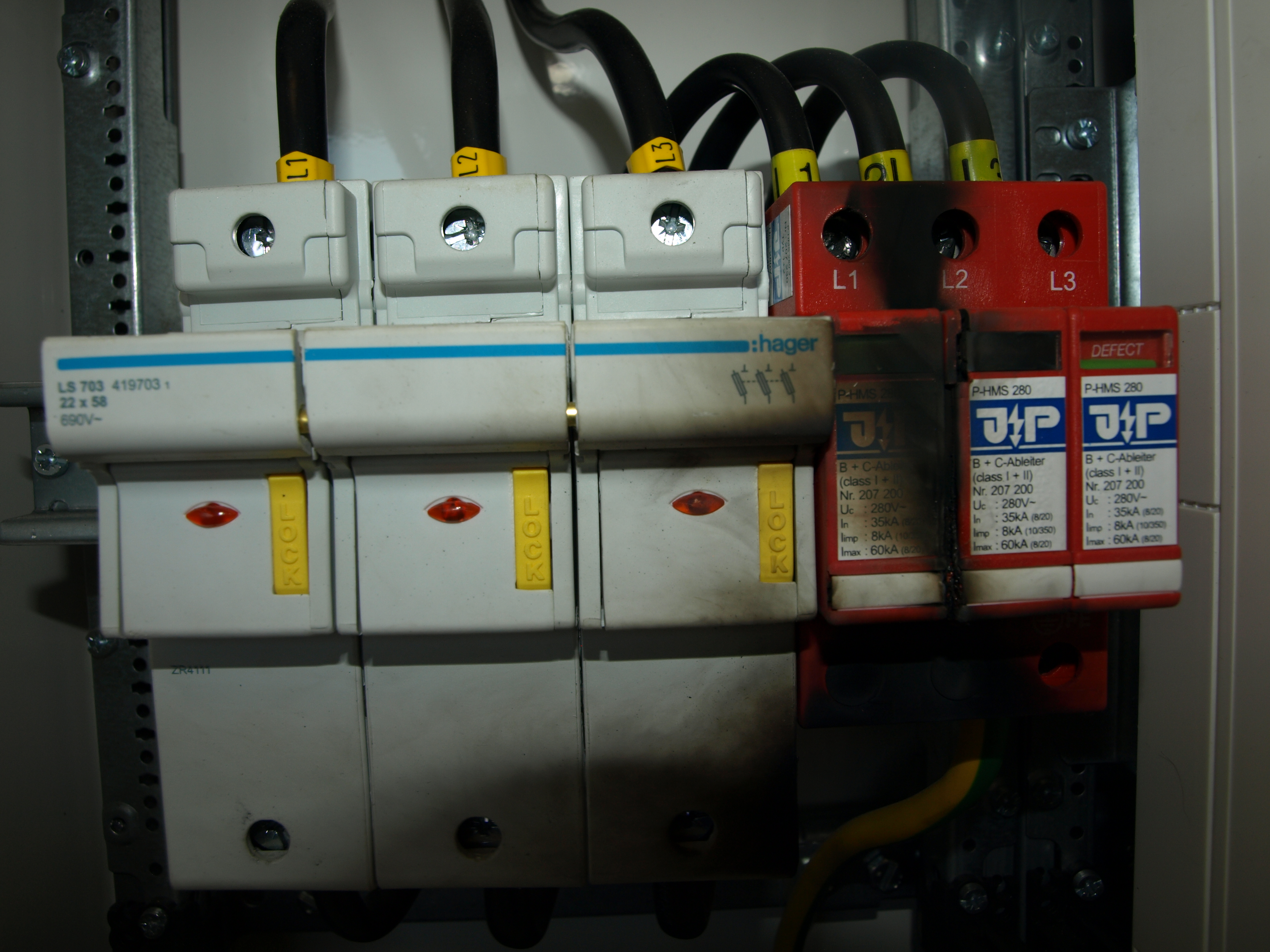

Tormi ajal käisid kaablid posti otsas kokku ja nüüd on üks liigpingepiiriku moodul seesugune:
https://lh3.googleusercontent.com/QLTlz ... 18-h763-no
Kas see tähendab, et on vaja välja vahetada? Veider on ka see, et esimene moodul peaks olema neutraalijuhi oma, aga seal samas kilbis PE ja neutraal maanduslatiga ühendatud. Ehk teoorias ei tohiks neutraalis mingit pidi potentsiaali üldsegi tekkida.
Re: liigpingepiirik
Külaline kirjutas:Tormi ajal käisid kaablid posti otsas kokku ja nüüd on üks liigpingepiiriku moodul seesugune:
Tegemist on ilmselt miski vanema mudeliga, tänaseks on neil Iimp = 12,5 kA piirikud juba.

Ehk siis - oranzhi värvi paistab...vaheta kasset ära..

Külaline kirjutas: Tegemist on ilmselt miski vanema mudeliga, tänaseks on neil Iimp = 12,5 kA piirikud juba.
Muud infi ei leidnud:
http://www.elecnet.fr/parafoudres-legra ... grand.html
kuid seal on selges prantsuse keeles kirjas:
◾Cassettes débrochables avec voyants de signalisation :
◾Vert : parafoudre en état de fonctionnement,
◾Orange : cassette à remplacer,
Tänud. Tuleb siis nii teha. Elektrilevi kodukal on muidu kirjas jah, et tormi tagajärgede eest nemad mingit vastutust ei võta. Mul aga pingepiirik plommi all. Peab nendega suhtlema, ehk tulevad vähemalt uue plommi panemise osas vastu.
