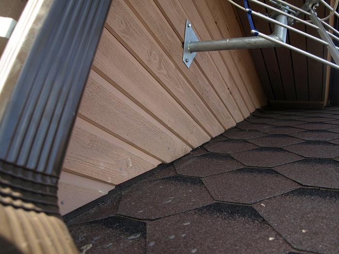

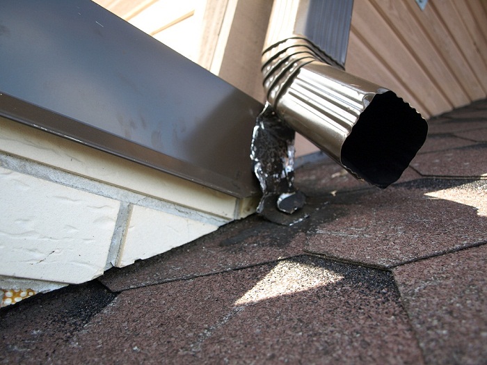

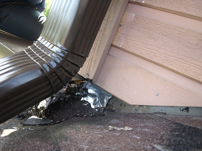

Nii, proovisin mõne pildi panna, et siis on parem ettekujutus.
Ei ole kivi-sein. Tegemist läbi ja lõhki puumajaga. Sealt pildil olevatest vahedest ja pragudest kuskilt läbi tuligi. Arvatavasti sealt, kus eelnevalt keegi midagi juba on üritanud paigata.

kui küsimus on nendes ühenduskohtades, siis tundub kõige mõistlikum kasutada plekist nurgakatteliiste, mille alla kummitihendid ja sobiv mastiks. plekk võiks olla üsna paks (0,6mm) ja väikese nürinurgaga, et kui nurka surud ja kinni kruvid, jääb tihendeid ja mastiksit omakorda suruma.

Esimene fakt on see,katusekatte ja seina ühenduskoht on valest tehtud-puudub ülemineku plekk.Teiseks ei saagi aru,kustkohast läbijooks on.Kõik ühenduskohad tuleb tihendada uv kindla mastiksiga ja neetkinnitustega.Pole mingit müstikat-vaata ,kuhu vesi peab jooksma ja kuhu ta ei tohi joosta.
