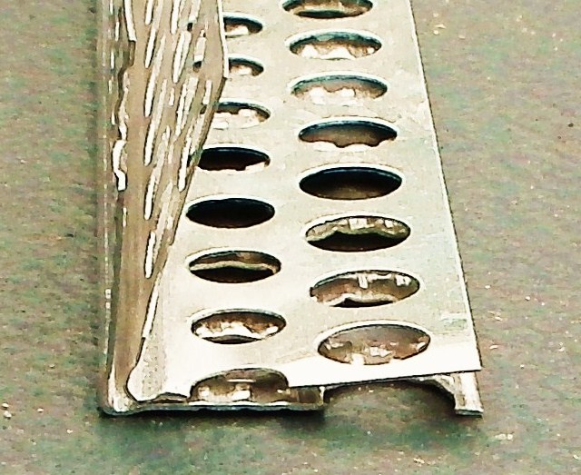

Panen ühe pildi võrdluseks kahest erinevast alunurgast, millest sisemine on reeglina poodides saadav odav ja liru, nurk ei ole mitte 90 kraadi, vaid tunduvalt väiksem, õhemast metallist, kitsam jne puudused (minu jaoks).

Urmas kirjutas:Panen ühe pildi võrdluseks kahest erinevast alunurgast, millest sisemine on reeglina poodides saadav odav ja liru, nurk ei ole mitte 90 kraadi, vaid tunduvalt väiksem, õhemast metallist, kitsam jne puudused (minu jaoks).
Kui seda nurka õigesti paigaldada siis jääb ka 90-ne kraadine nurk, st. mitte pahtliga kinnitada, vaid selleks ettenähtud spetsiaalse töövahendiga nurga külge kinnitada ja alles siis pahteldada. Paraku paigaldatakse pahtliga.
