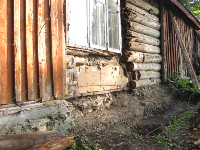

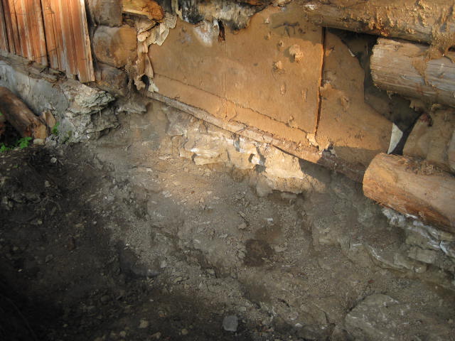

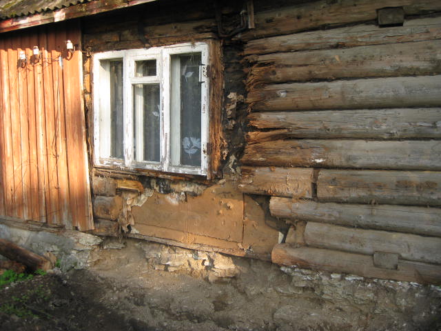

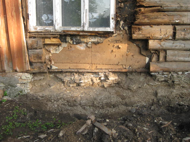

Lisasin parema ülevaate saamiseks ka fotod eelpool mainitud probleemsest seinast ja vundamendist.
Seina palkide asemele plaanis paigaldada: fibo, uus aken,vill,tuuletõke ja vooder, kuid mõned küsimused on tekkinud lagunenud vundamendiga, seega sooviks soovitusi kuidas sellises olukorras oleva vundamendiga alustada? Kas oleks mõistlik alustada uue vundamendi valamisega antud kohta - ning kui seda teha, kas siis mitte ei teki tulevikus praod uue ja vana vundamendi ühenduskohtades? Või on veel muid alternatiive taolise vundamendi probleemi korral?

Arvan,et kiire on juba möödas.Mina toestaks kõlbliku osa ära-kui seda üldse on-vana sõnnik minema.Ja otsast peale,alates vundamendist.Kõlblik vundament(millest-maakividest?) tuleb uu siiduda.See põhimõttelined visioon.

Vana vundamendi kõlblikus vaja samuti kindlaks teha - kui ikka on vähe maapinna sees siis seda kasutada ei saa ja tuleks uus ehitada.

Vana, tundub et paekivist vundament (kohati majal on näha, et on ka raudkivi jne.), pildil kujutatud lagunenud vana vundament on ca. 20-30 cm mõnes kohas ka enam maasees. Kuid kõik tundub üsna pude, vundamendi alt on näha ka suuremaid kive, mis on alla pandud arvatavasti aluseks vms.Kalvis kirjutas:Vana vundamendi kõlblikus vaja samuti kindlaks teha - kui ikka on vähe maapinna sees siis seda kasutada ei saa ja tuleks uus ehitada.

Kui nii vähe on maa sees siis see vundament uuele kivimajale ei kõlba. Võid sealt üles kaevatud kive uue vundamendi ehitamisel kasutada.
Ülemineku kohal pead niiehknaa arvestama, et liiguvad erinevalt ja tuleb kasutada elastsemaid ülemineku lahendusi (puit sobib)

Suured tänud kõigile vastajatele! Võin teatada, et tänase päeva seisuga edukalt nii vundament kui ka sein fibost ning aken edukalt paigaldatud. Seega, kuigi alguses tundus olukord üsna trööstitu, siis tuleb tõdeda, et asjalikud töömehed ei jää hätta mitte ühegi probleemi lahendamisega!
