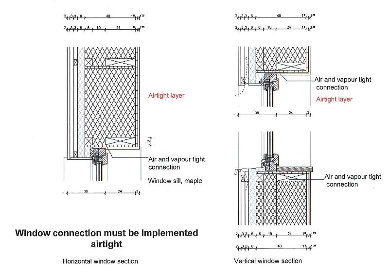

Re: renoveeritaval majal aken tasapinnas
Kas keegi leiaks kuskilt põhjaliku joonise puitmaja akna konstruilise osa kohta? Kus oleks siis täpselt joonistatud iga pleki ja liistu ja asja paiknemine kogu selles avatäites koos ava ümbritseva raamliistude ja kõigega?
vanaema on sul veteran...
Lugemata postitus Postitas Chef »
päris nii täpset hetkel ei leia, aga siiski korrektne lahendus.
- aknasõlm.JPG (59.17 KiB) Vaadatud 2075 korda
sashaobrok kirjutas:Kas keegi leiaks kuskilt põhjaliku joonise puitmaja akna konstruilise osa kohta? Kus oleks siis täpselt joonistatud iga pleki ja liistu ja asja paiknemine kogu selles avatäites koos ava ümbritseva raamliistude ja kõigega?
Eks endal on võimalik ise joonestada need sõlmed kõik lahti, kasvõi 1:1 suuremale paberile. Saad siis ise hinnata olemasolevate liistude sobivust ja teada milliseid ja mida juurde varuda. Ehitada ka lihtsam...
