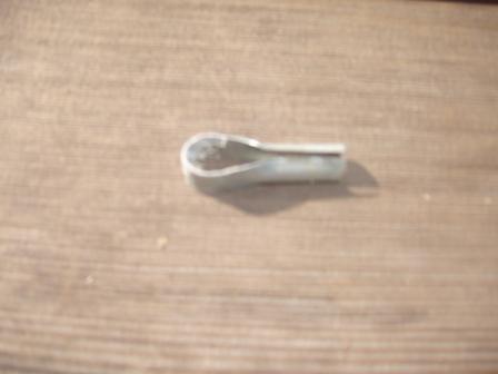

Vaja on- jootekolbi, tükike 0.5mm plekki, plekikääre, näpitsaid ja natuke käsitöö oskust, nii paariks minutiks. Väga puhas töö, jäägiks ainult väljalõigatud kõrsikud.
Leidsin pildi ka.
Max

Leidsin pildi ka.
- Ots.JPG (14.34 KiB) Vaadatud 2288 korda
