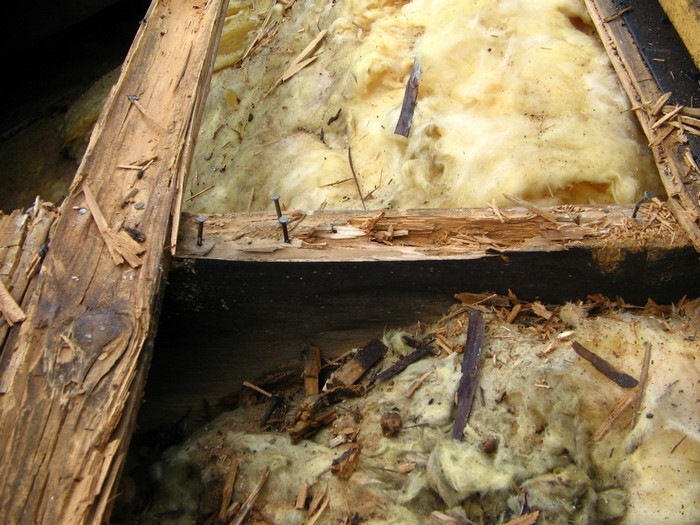

Re: Pööningu välja ehitamine ja puudulik tuulutusvahe
Kõik oleneb olukorrast ja mida-kuidas plaanis ehitada. Katuse kalle on ka tähtis tegur tuulutusvahe juures, et mida väiksem kalle seda suurem peaks vahe olema. Võimalik on katuse sisse ka tuuleavasi teha. Kui aga tuulutus olematuks muutub, siis on selline pilt kiire tulema.
- tolm3 030.JPG (132.46 KiB) Vaadatud 2214 korda
